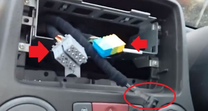

Adesso mi chiedo : a questa mascherina attacco la cornice in ferro dell'autoradio, poi la infilo ma...come la blocco visto che non c'è spazio per far entrare le viti?
la panda sotto ha questi fori:
grazie
mascherina panda 2a serie 2 DIN
Re: mascherina panda 2a serie 2 DIN
Non conosco la Panda seconda serie.
Tuttavia, direi che devi togliere il supporto metallico originale che si vede in foto e fissare la nuova mascherina con le clips fornite..
E poi la sorgente la bloccherai con la sua fascia di montaggio, sulla nuova mascherina, come le sorgenti normali.
Le doppio DIN le ho viste anche installate con i bulloni laterali. Ma la Panda non mi pare abbia accesso laterale. Non ci sono istruzioni in dotazione alla mascherina?
