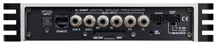

Possiedo un dsp della esx...il modello da 8 canali,o meglio,6 entrate e 8 uscite....io ho collegato l autoradio alle uscite,mentre in entrata " main " ho collegato gli amplificatori .
Tutto sembra funzionare ma qualcosa non mi torna....forse avrei dovuto fare il contrario?..autoradio in entrata e amplificatori in uscita?...il lato in uscita a 8 canali classificati solo con le lettere A B C D E F G H,mentre in entrata i canali sono 6....subR subL FR FL RR RL.....
Nel main cosa va dunque gli RCA che vengono dal autoradio o quelli agli ampli.

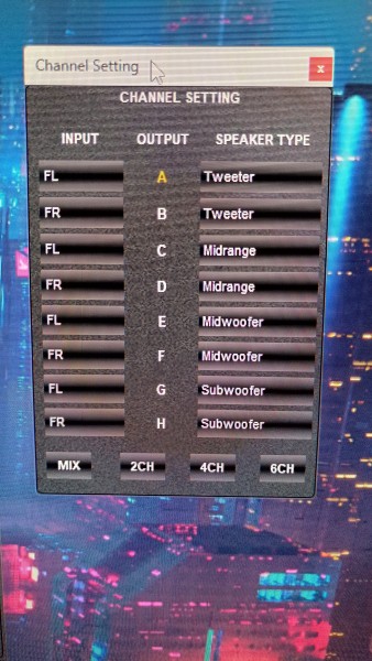

E per ultima domanda vorrei capire come usare i restanti 2 canali in uscita...dato che ho 2 canali in più in uscita,ma non in entrata....grazie mille..

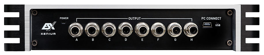

Allego foto dsp di entrambe le uscite.

Ehm... perdonami ma... dovrebbe bastare il semplice significato dei termini "entrata" e "uscita".
L'autoradio, detta comunemente anche "sorgente", è il punto di partenza del segnale.
Quest'ultimo quindi *esce* dall'autoradio ed *entra* nel componente dove il segnale stesso va processato, quindi nel DSP.
Non dovrebbe pertanto sussistere alcun dubbio sulla sezione dI DSPa cui le *uscite* dell'autoradio andrebbero collegate: è per forza la sezione di *ingresso* (main input).
Questa sezione riporta per ciascun ingresso una dicotura (sub, front, rear) per quei casi in cui si desideri collegare le omologhe *uscite* della sorgente.
Spesso non è altro che una semplificazione, di solito sono cmq configurabili anche diversamente.
Le *uscite* del DSP sono anonime perché deciderà l'utente dove indirizzarle.
Dal DSP quindi il segnale dovrà poi appunto *uscire* per essere inviato agli *ingressi* degli amplificatori.
Se tu hai davvero collegato gli RCA di uscita della radio alle uscite del DSP e gli ingressi del DSP agli ingressi degli ampli, come già osservato dagli altri utenti, il sistema non può funzionare.

Quanto agli altri canali restanti in uscita, non devi per forza farci qualcosa.
Se servono, li usi. Altrimenti li lasci stare.
Per esempio, se fai impianto front + rear (questi a loro volta filtrati passivamente) + sub, lascerai inutilizzati da due a tre canali due se il sub sarà stereo e tre se invece sarà mono.
Se invece volessi fare un tre vie tutto frontale e filtrato in attivo più sub, useresti tutti gli 8 canali di uscita per sub stereo o 7 per sub mono.
Da osservare, a margine, che per una configurazione front + rear + sub, se la sorgente disponesse già delle relative uscite, non ha molto senso inserire in mezzo un DSP.

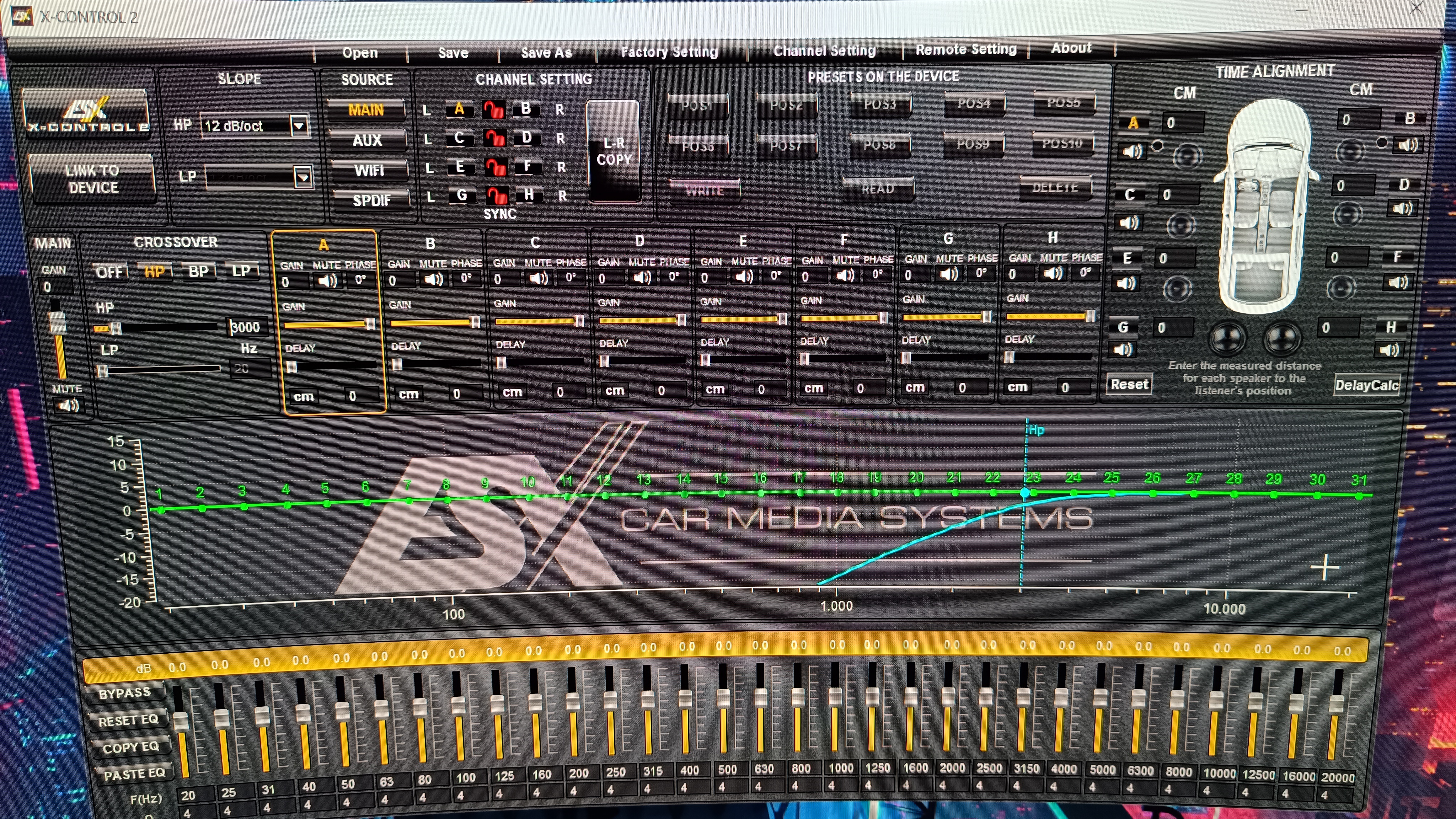

Ultima domanda..il sub e un po' confuso dal programma x control...nel senso che mi dà due tipologie di inserimento...sub mono o sub normale...inoltre leggo subL e subR e ho notato che se setto entrambi i canali con la dicitura sub mono e in più metto sia subL che subR ecco che il suono appare come si sentiva prima...mentre se in entrambi i canali metto SubR in un canale e SubR anche nel altro ..ecco che la potenza di volume raddoppia....quindi non ho capito in entrata e in uscita del sub ho messo i 2 RCA..mentre dal programma cosa devo settare nel channel setting nei due canali dove leggo sub?..nelle due finestrelle di destra devo mettere in entrambe sub mono..sia a sinistra che a destra?..mentre a sinistra dove ho le due finestrelle con subL e subR come devo lasciarle?..dato che se metto R o L da entrambi il volume raddoppia

Riguardo al chiarimento sul collegamento del sub al DSP?..il sub e solo 1..in mono...quindi devo attaccare un solo RCA ( sinistra o destra) sia in entrata e sia in uscita o no?..e inoltre vorrei capire questa differenza di volume per come è collegato ora....due in entrata e due in uscita per il sub....e inoltre se devo settare sub r da entrambi i canali oppure no..in questo modo suona davvero forte..altrimenti se metto sub l e sub r e come se da un canale non suonasse...e il suono raddoppia solo se metto lo stesso canale..o tutti e due sinistra o tutti e due destra..
Naturalmente tali cambiamenti li faccio dal programma e noto queste differenze di volume ...

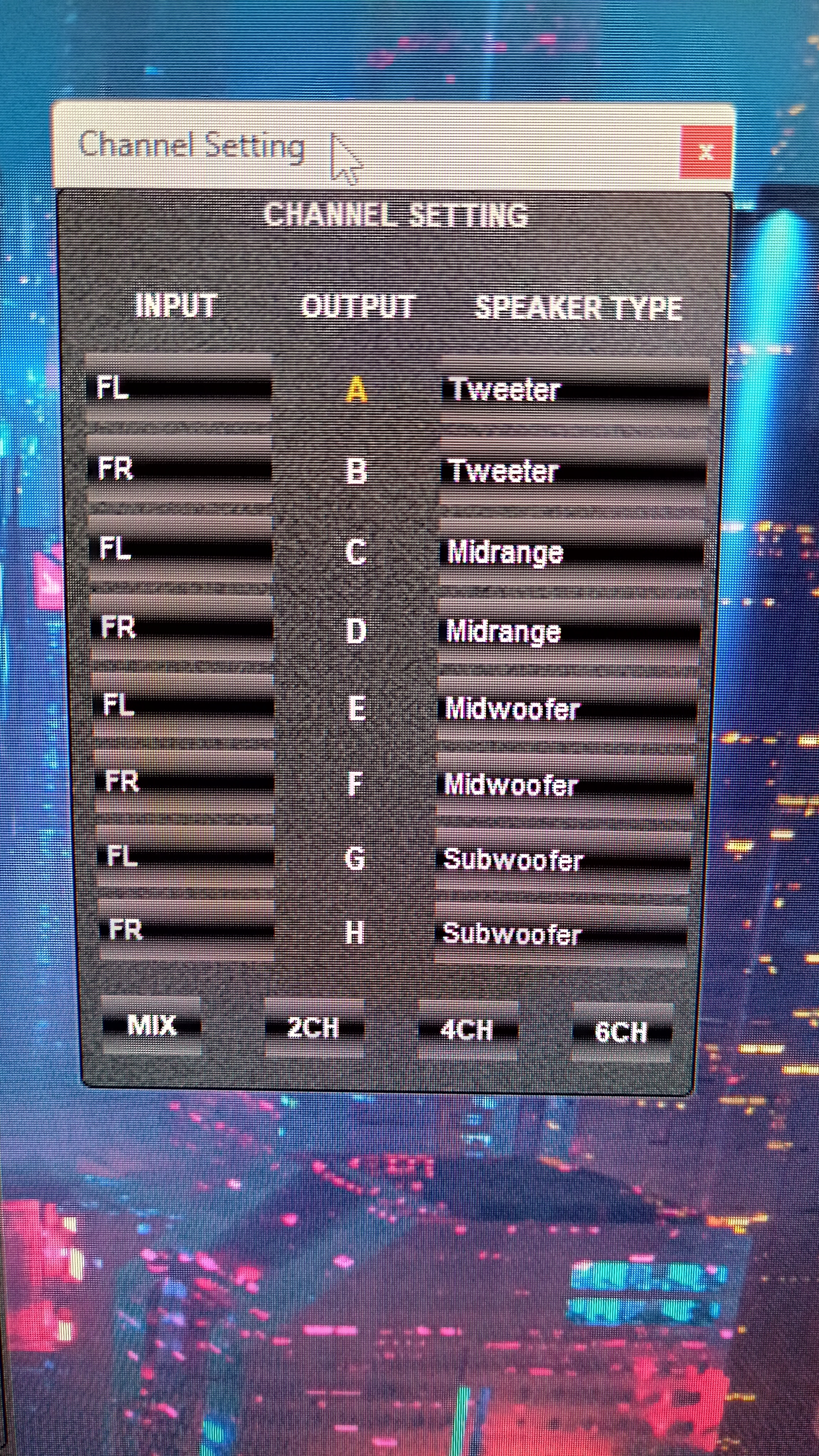

Il problema era in relazione al sub/DSP..ed è proprio per questo motivo che ancora non ho collegato il sub al DSP...provo a riesporre in maniera più chiara il mio problema.
Al momento il mio sub è l unico elemento ancora collegato sorgente/amplificatore...mentre tutto il resto..tweeter e altoparlanti al DSP.
Dalla sorgente il canale del sub e composto da right e left,ci ho collegato l'RCA sia a right che a left,per poi arrivare al amplificatore ed entrare in right e left.
Riguardo questo primo punto vorrei capire prima di tutto se dato che si parla di un sub,se basta usare anche una sola entrata per gli RCA...ad esempio utilizzando solamente right sorgente e left amplificatore.
Detto questo,il perché non ho mai collegato il sub al DSP e perché non ho ben compreso come settare i canali del sub al interno del programma...
Prima di tutto vorrei capire,se collegandolo al DSP,se devo utilizzare un solo canale ( right ampli ad esempio,e poi entro un solo RCA nel dsp,oppure se devo usarne due di canali..come per gli altoparlanti.

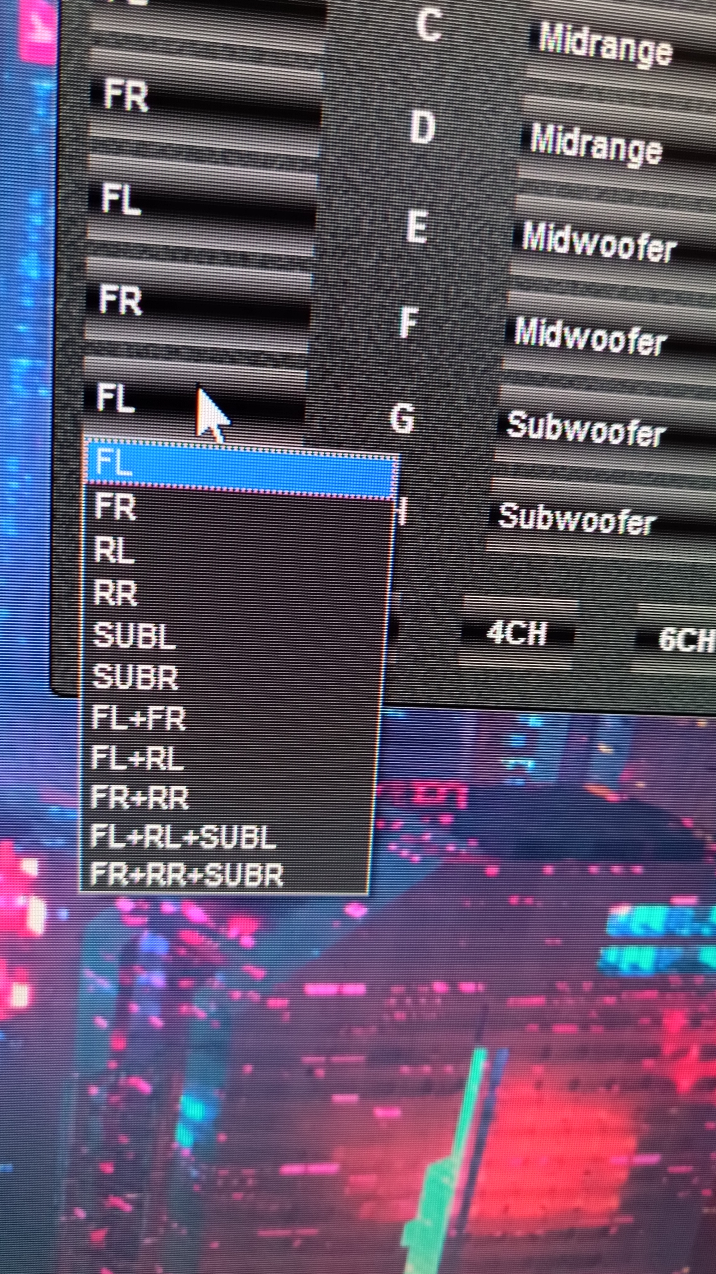

Detto questo ribadisco il problema al interno del programma...prima di tutto nella sezione sub posso selezionare sub mono o sub normale,e già qui non so cosa mettere...inoltre mi dà due canali/finestrelle per il sub al interno del programma.
Queste due finestrelle con scritto sub ci posso cliccare sopra e posso selezionare sub R o sub L..posso inoltre mettere su entrambi i canali del sub ( sub R e sub R oppure sub L e sub L )
Ed ecco il grande mistero che avviene,se metto sub R in una finestrella e sub L nel altra ecco che il sub suona diciamo come quando non era collegato al DSP...ma se metto in entrambi i canali del sub right e right ecco che il volume triplica la potenza in un modo davvero sconcertante..il triplo di come lo sentivo quando ancora non era collegato al DSP...
Dunque mi sono detto,meglio staccare tutto prima di fare danni...ho pensato infatti che forse ho raddoppiato il canale; e che così facendo forse anche il volume ha raddoppiato,sballando totalmente,andando proprio fuori range di controllo o altro..non sapendo il motivo di ciò e per paura di romperlo lo ho sempre mantenuto scollegato dal DSP.
Ho bisogno davvero di un aiuto che mi possa chiarire tutto.
Ho provato a leggere sopra ,però non mi pare di aver visto risposte riguardo appunto questa mia problematica.

Se l’ampli è monofonico, lo colleghi con un solo RCA ad una uscita del DSP che, IMMAGINO, vada impostata come “sub mono”. E a tale uscita dovranno essere assegnati entrambi i canali L ed R, al 50%.
Se l’ampli è stereo e lo usi in mono, va visto sul manuale dell’amplificatore come va collegato per ottenere il bridge: se ha un commutatore mono/stereo in genere basta un solo RCA. Se non c’è l’ha, in genere bisogna fornirgli segnale su entrambi gli RCA.
Se serve un segnale su due RCA, puó essere conveniente usare due canali di uscita del DSP, che dovranno essere configurati opportunamente. Ovvero, in modo che ai due canali arrivino i due segnali L ed R al 100%
Ma bisogna leggere il manuale per capire come funziona il mixer ingresso/uscita, per capire che selezioni effettuare. Ed i due canali andranno anche “Inter bloccati”, in modo che quando gli assegni un passa basso questo venga replicato identico su entrambi, e che modificando il livello di un canale si modifichi in modo identico anche l’altro. Altrimenti si sbilancia il “bridge” con conseguente perdita di potenza ed aumento della distorsione.
Il fatto che con alcune impostazioni senti il volume aumentare molto, è probabilmente perchè nella miscelazione in mono dei due canali stereo viene assegnato il 100% del segnale di ogni canale, anzichè il 50+50, dal destro e dal sinistro rispettivamente. Il chè comporta un aumento di 6 db. Ma potrebbe anche essere che i canali invece si sommano correttamente.
Ma il funzionamento è diverso per ogni DSP. Queste indicazioni devono essere date sul manuale di istruzioni.

Re: Dubbio RCA/DSP entrare con l autoradio e uscire negli ampli,o il contrario?
Ho guardato le istruzioni dell’ampli, e non specifica nulla. Ma in tutte le istruzioni sono collegati entrambi gli RCA.
Essendo monofonico, peró, secondo me lo puoi pilotare anche con un solo jack. I due RCA saranno miscelati verso la catena di amplificazione e mantenuti separati L ed R per poter avere entrambi i canali sulle uscite filtrate di cui dispone. Che a noi non servono. Quindi, al massimo dovrai alzare leggermente il gain. O aumentare il valore di miscelazione tra i canali L ed R al 100%, nel DSP.
Per quanto riguarda la sorgente, devi disabilitarla l’uscita sub. Ed i cavi RCA li puoi anche lasciare inseriti che non fa nulla, se non vuoi smontarla. Ma isolali in modo che il polo centrale non vada a toccare massa, per evitare dei sovraccarichi al circuito interno. Anche se l’uscita è disabilitata da software, elettricamente è sempre attivo il circuito di uscita. E se va in corto rischi di danneggiarlo.
Per il resto lo abbiamo già scritto. Al DSP devi arrivare con un segnale stereo solo. Non filtrato. Gli mandi i front L ed R e basta. il DSP fa da crossover elettronico e suddivide il segnale alle varie vie. Non hai nessun bisogno di portargli altro. Quindi tutti gli ampli vanno collegati al DSP e basta, compreso quello del sub.
E in tutti gli amplificatori devi disabilitare qualsiasi filtro. Verificalo. Anche quello del sub.

Se non serve avere due uscite sub, all’unica che usi devi associare sia L che R. Come si miscelano le percentuali di segnale, non lo so. Puoi anche lasciarle al 100% e poi attenui di 6 db l’uscita (come riferimento di partenza), se dovesse risultare troppo alta rispetto agli altri canali. Tanto, in fase di taratura, tutti i canali avranno da impostare sicuramente un livello differente. Gli altoparlanti sono tutti a distanze diverse, ti arrivano con angoli diversi ed avranno una diversa equalizzazione. Quindi non è un gran problema se il sub inizialmente suona più forte.
Attenzione @Ozama lui usa due ampli linkati master/slave
Entrare con un rca solo potrebbe non essere corretto
Secondo me, non è un problema.
I due RCA L ed R, su un ampli mono sono certamente miscelati. Sono un espediente dato per consentire di ottenere un segnale monofonico da un’uscita pre stereo, senza metterla in corto, rischiando di rendere monofonico il resto dell’impianto qualora questa fosse l’unica disponibile.

Grazie mille...allora per facilitare il tutto,così da potermi aiutare meglio,vi mando 4 foto...schermata principale del programma,e poi altre 3 foto,dove in una potete vedere tutto il Channel setting,e nelle altre 2 invece clicco sulle finestrelle " input a sinistra " e " speaker type a destra " così da mostravi le varie scelte che mi permette di selezionare...le varie combinazioni insomma...
Per ora inizio a collegare magari un solo RCA in un canale del dsp...fatto questo mi dovete dire cosa selezionare in questo caso nelle finestrelle ..in entrambe....
Il programma lo ho aperto da casa quindi non sono presenti le configurazioni con gli altri altoparlanti..ma potete spiegarmi facendomi esempi come se ci fossero...
Poi in caso mi dite cosa fare se invece metto entrambi gli RCA nel dsp...e soprattutto cosa intendete di miscelare i canali,cosa selezionare sempre in quelle finestrelle..e se mettere entrambi al 50% i canali se intendete entrambi i gain...
Posso mettere il lucchetto e unire i canali comunque,così da trasportare ogni modifica al altro canale..
Parti dagli ingressi
la tua sorgente cos'è? ha una coppia di rca a frequenza piena?
se escludi il sub dalla sorgente le altre uscite hanno la frequenza piena? (con anche le frequenze del sub)
hai il controller del dsp?
Ciao...allora la sorgente e un Pioneer A240 dab..3 canali...RCA front,rear e sub ( quest' ultimo appunto con doppio RCA )
Sono presenti anche i crossover per ogni canale,tutti separati.
Dalla sorgente per escludere il sub mi basta andare sul relativo crossover che controlla il canale sub e metterlo su off...e si spegne...come frequenza per il sub ho messo 80 dalla sorgente,e 150 max dal ampli.
Riguardo al controller remoto del dsp la risposta e sì!..possiedo il controller remoto..ed e già collegato dato che lo uso...
