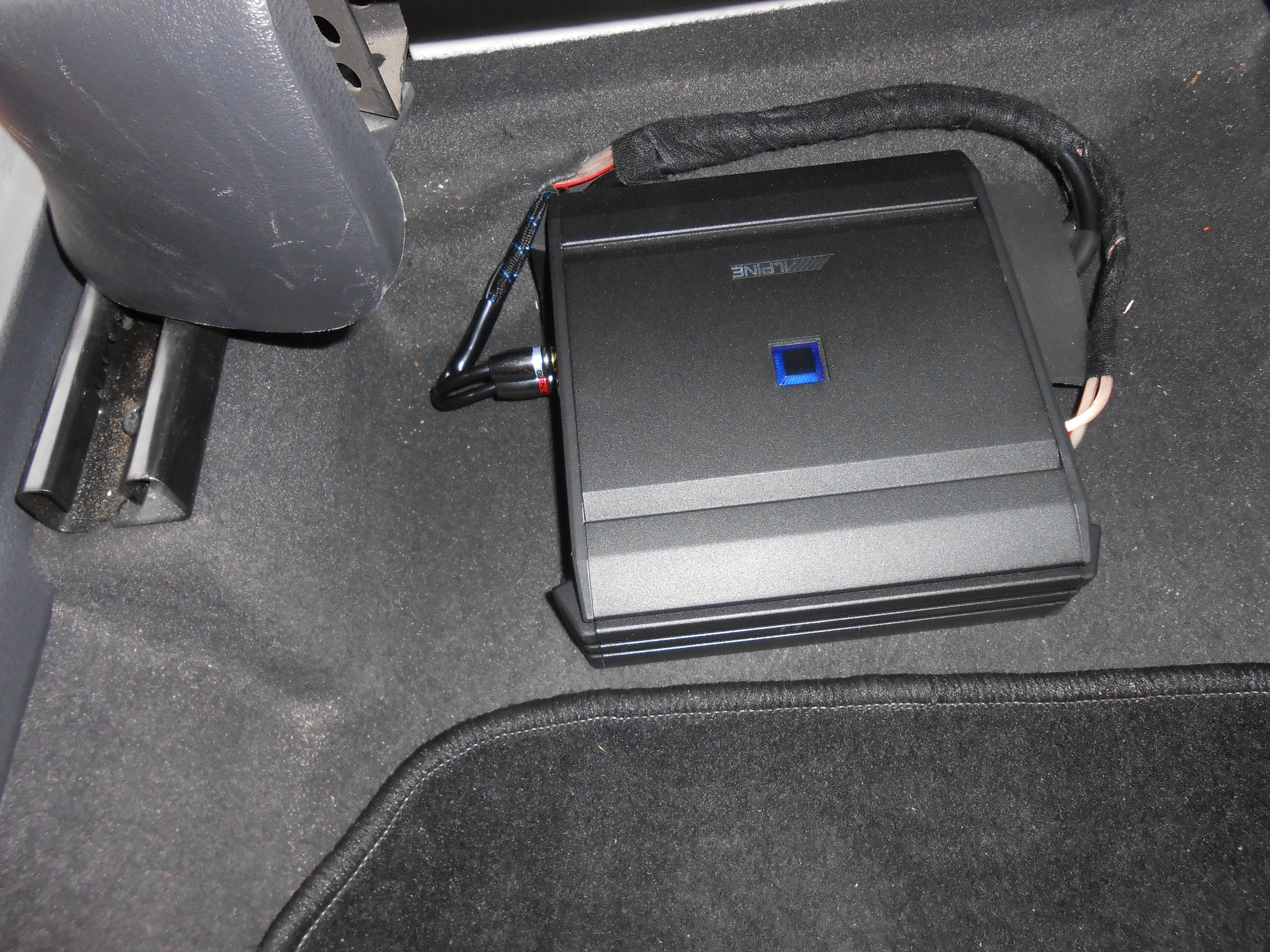

Ciao Diego, io ho installato in macchina questo amplificatore, pilota alla grande un subwoofer gladen RS-X10 in cassa chiusa da 22litri, a me lo aveva fatto notare proprio il caro amico @Darios che ringrazio ancora oggi, davvero un buon acquisto, ho un semplice impianto a due vie + sub nulla di eccezionale, però questo amplificatore posso sinceramente consigliartelo

Ciao ragazzi, per Natale mi sono regalato l'Alpine SA60M, lo monterò a breve.
