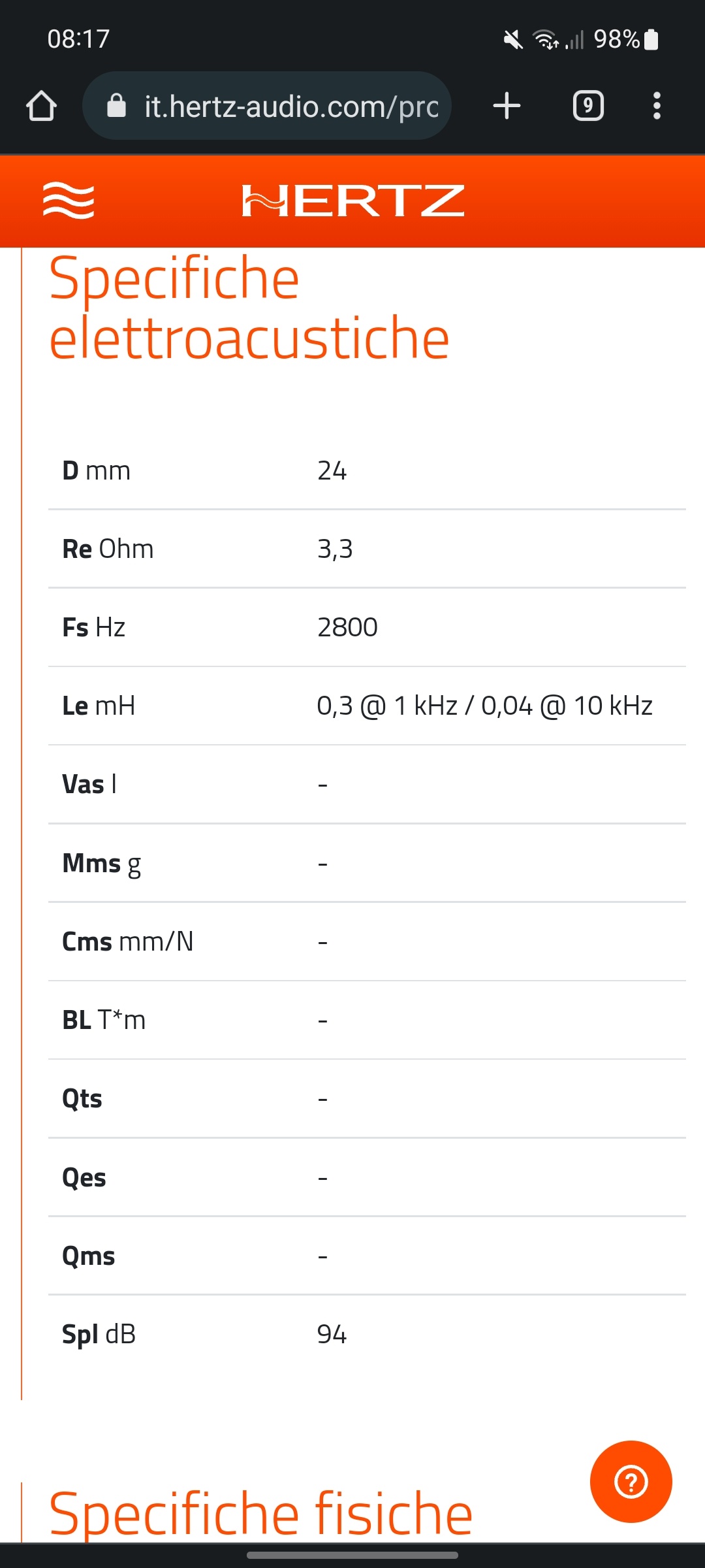

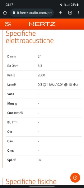

I tweeter sono stati installati sul montante rivolto verso l'orecchio dei passeggeri.
Per quando riguarda il valore del condensatore non ho trovato nulla a riguardo, tuttavia ho i valori della resistenza e del taglio in frequenza che vi lascio in foto. Magari voi riuscite a calcolarlo

@Frankius98 purtoppo via forum non e' facile diagnosticare. Non per altro anche perche' certe cose sono soggettive. Esempio il riuscire a sentire a volume sostenuto, puo' avere parametri completamente differenti tra me e te (ed altri).
Questo per dire che magari, visto che "Ne vuoi di piu" potresti aver spalancato il gain dell'amplificatore (CHE NON E' UNA MANOPOLA DEL VOLUME!) con conseguenti problemi sulla distorsione. Che senti ovviamente nei tweeter perche' i woofer di solito digeriscono meglio la potenza.
E' solo una ipotesi, le variabili potrebbero essere diverse, come anche il filtro sul tweeter... ma sono solo indizi che a distanza lasciano il tempo che trova se dall'altro lato non c'e' qualcuno "capace" di interpretare. Non e' una critica, ma se certi concetti non li conosci le strade sono due, o li impari o ti affidi a qualcuno che lo sa fare.
