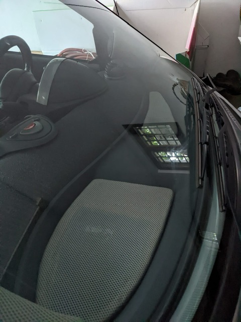

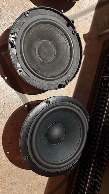

Apro questo thread per presentare un semplice impianto sulla mia seconda auto, una smart fortwo coupè prima serie. Obbiettivo era quello di ottenere un impianto divertente ma corretto.
Come sorgente ho scelto un 2 din android da aliexpress, praticamente con tutto, radio, usb, dab+,sd, bluetooth,navigatore, ed essendo android permette di installare tutte le app, tipo amazon music, spotify, tune in e controllare direttamente il rapsberry.

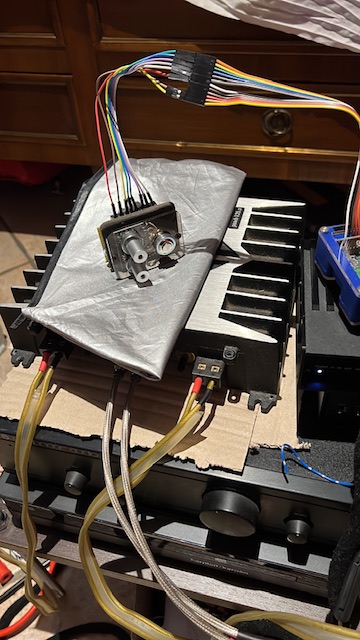

Il dsp è il famoso sennoupu di cui avevo parlato qualche tempo fa, collegato alla sorgente tramite rca, ha poi ingresso BT e usb a cui ho collegato direttamente un raspberry. Ho anche fatto un controllerino per regolare volume e cambiare tracce in maniera rapida.
Il sennoupu ha anche un ampli 4 canali integrato ma la qualità non è delle migliori, per questo ho scelto di installare un genesis 4ch che avevo per casa.

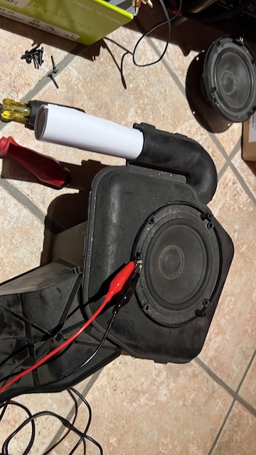

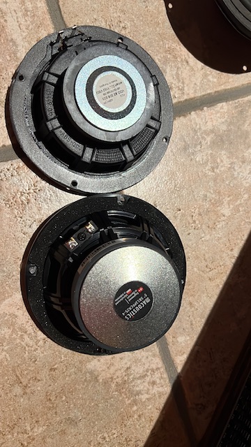

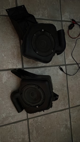

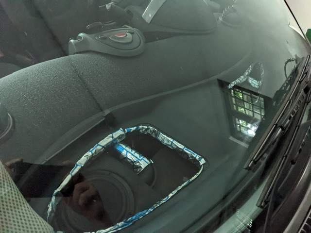

Come altoparlanti ho scelto degli sb acoustic montati nei box originali dentro al cruscotto, a cui ho apportato qualche modifica (appesantendoli e modificando l'accordo), li uso come woofer e per la medioalta due cubetti doppi bose acoustimas seconda serie. il cruscotto è stato insonorizzato per bene per eliminare ogni vibrazione.
Il sub è un infinity attivo (un 25 con radiatore passivo) che ho montato dietro al sedile guidatore. A seguire qualche foto. nella prima versione avevo montato per la medioalta una coppia di full da 3" , risultato esteticamente molto più aggraziato ma musicalmente imparagonabile. Qualche foto:

In realtà di questo impianto non ho riciclato nulla ( a parte il genesis 4ch) , il dsp lo volevo provare , i woofer sb acoustic sono perfetti per piccoli litraggi in reflex, le Bose le ho comprate apposta ( in casa ho almeno 5 coppie di full diverse che non uso oltre a varie coppie di coassiali kef uniq da 100mm…) ma mi piaceva l’idea Bose come cubetto orientabile ( ero partito che volevo provare i kef uniq da 87mm) , per il sub ho scelto un infinity bass link , oggetto compatto composto da un 25 con radiatore passivo e ampli integrato , il motivo ? Un giorno che ho voglia rifaccio il box come si deve e lo faccio scendere , per ora lavora sui 40-50hz .

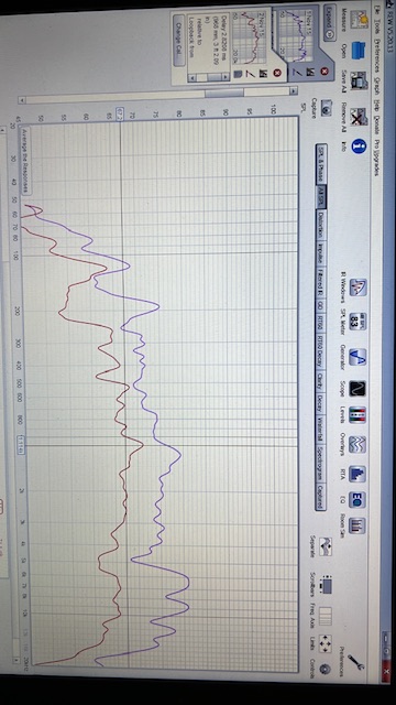

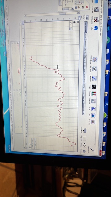

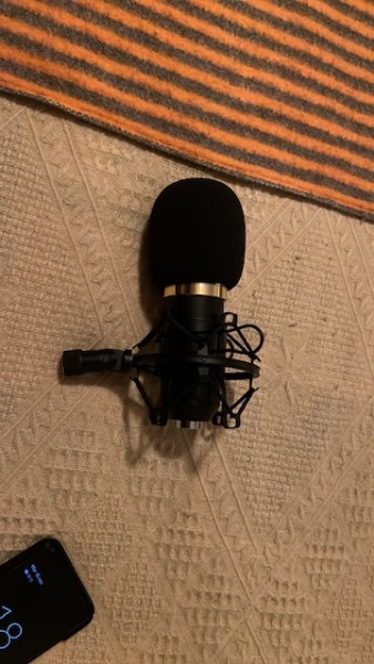

Aggiorno con qualche prova di quelle che faccio quando ho un po’ di tempo … dato che la clio mia vuole un pc fisso ed è scomoda da portare in giro stavo cercando qualcosa più easy , ho iniziato a provare Rew dato che avevo una vecchia scheda Scarlett 2i2.
Mi mancava solo un mic e per iniziare a giocarci ne ho usato uno di quelli cinesi newer 800 che avevo sempre per casa, solo che aveva una risposta molto brutta e non è omnidirezionale . Allora l’idea : in attesa che mi arrivi il mic definitivo da misura ho modificato il newer adattandoci la capsula un mic della Yamaha usato per l’autotaratura degli home theater .
Ha dei problemi visibili sopra i 10k ma sotto è abbastanza regolare. Chiaramente non sarà preciso ma per misurare i ritardi per esempio usando il loop sembra funzionare bene
Si vede il mic prima e dopo e la risposta degli stessi speaker misurati nelle stesse condizioni ( prima ) e dopo( misura a 1mt e near field )
