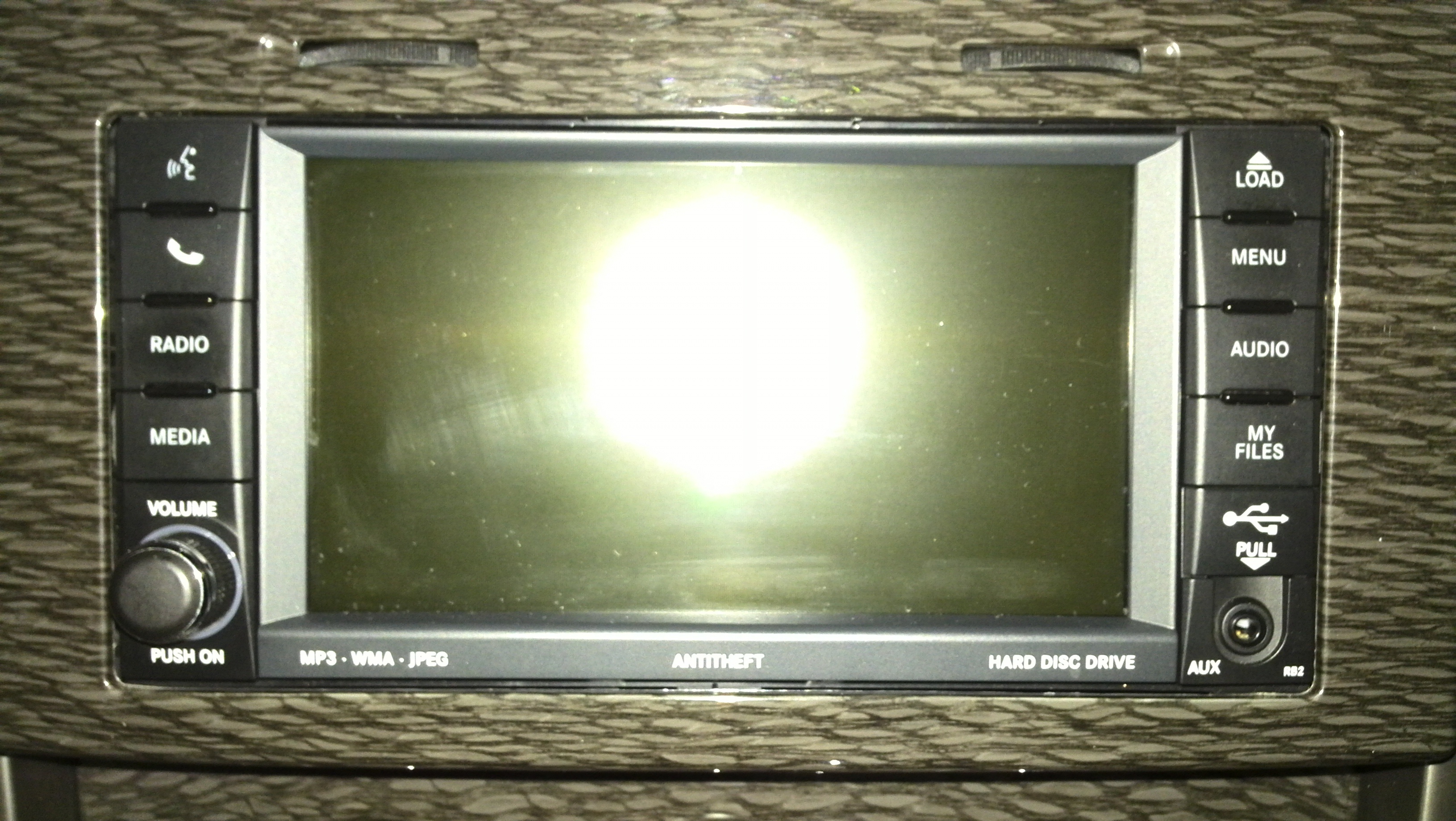

Vi chiedo un consiglio circa la scelta di un'autoradio a doppio din per il Jeep Cherokee KK che possa sostituire egregiamente l'originale.
Possibilmente Android, con lettore schede SD x Mp3/Flac o unità SDD e con radio FM-DAB+.
Buona potenza e qualità sonora. Non sono certo il tipo che va in piazza con i finestrini abbassati.
Mi piacerebbe che possa riutilizzare i comandi al volante.
Non mi interessano il navigatore GPS, nè il CD-DVD, nè il vivavoce/telefono, ecc.
Attualmente l'auto monta una sorgente MyGIG RB2 di serie senza navigatore. (vedi allegato)
Altoparlanti di serie (non conosco la marca): anteriori Tweeter nel cruscotto + mid nelle portiere mentre posteriormente 2vie medio+bassi nelle portiere.
Avrei la possibilità di installare un subwoofer Bose con ampli che ho recuperato da un'altra auto.
Naturalmente sono disposto a spendere il giusto anche in previsione del Black Friday del 25/11. :)
Posso anche prendere in considerazione eventuali modifiche all'impianto.
Grazie anticipato a chi mi aiuterà.
