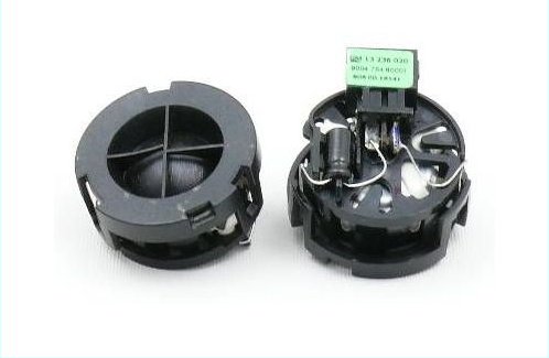

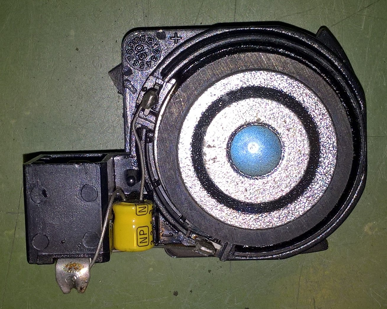

comunque questo dovrebbe essere il tuo tweeter con il condensatore sul retro
in ogni caso se l'ampli richiede un'impedenza minima di 4 ohm con un cross-over da 4 ohm e un tweeter e un woofer da 4 ohm con l'impedenza sei apposto
il resto è un altro discorso cioè come vengano riprodotte le frequenze...

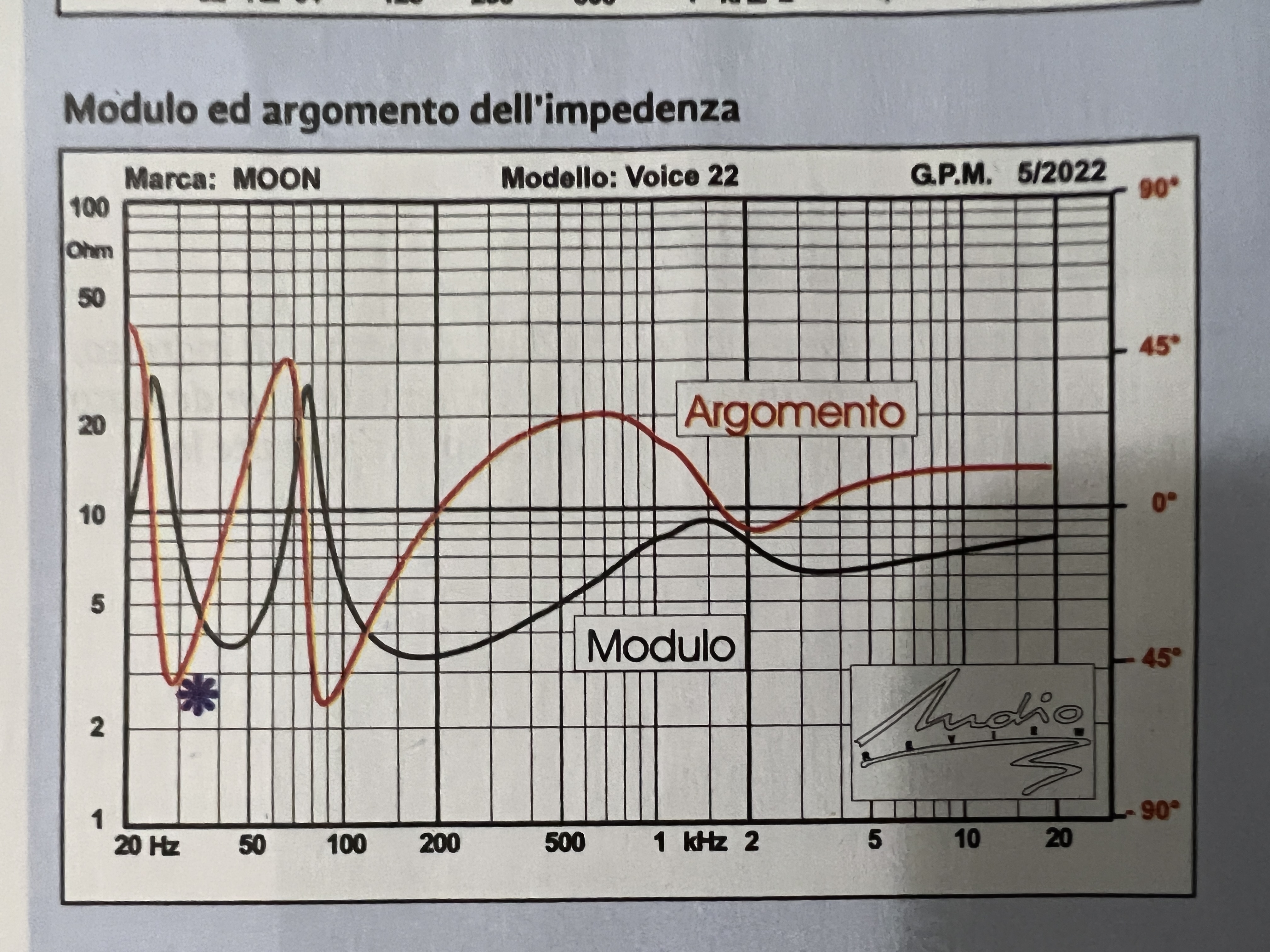

Scherzi a parte, per farti un esempio, questa è l’impedenza REALE di un sistema a due vie in base reflex, che dichiara un’impedenza NOMINALE di 6 (sei) ohm: La curva nera è la resistenza che si presenta all’amplificatore, frequenza per frequenza. Quella rossa la parte reattiva. Ovvero: lo sfasamento tra tensione e corrente dovuto alla reattanza degli altoparlanti e dei componenti del crossover.
I due picchi in basso della curva nera sono: il più basso, quello alla frequenza di risonanza dell’accordo reflex; il più alto, quello che assume il woofer alla risonanza, nel volume di lavoro.
La gobba più in alto è l’impedenza del sistema dove si “sfumano tra loro” i due componenti, grazie al crossover.
Come vedi, i “6 ohm” sono giusto a 700 Hz.. In pratica, è una media ponderata.
Ah.. Questo è un esempio assolutamente normale eh..
Nel tuo caso, ci sarà un solo picco nell’intorno dei 70 Hz, dovuto alla risonanza del woofer in porta, poi una ondulazione irregolare attorno ai 4/6 KHz.
Il woofer infatti avrà una capacità parassita della bobina mobile che farà crescere l’impedenza ad alta frequenza, ed abbassare la risposta in frequenza. Ed il tweeter idem. La risonanza del tweeter non la vedi molto, perchè rimane sotto al passa alto. Ma la vedi comunque un po’, perchè il passa alto a 6db/ottava è abbastanza blando.
