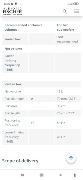

Non so come sei messo a livello di volume sottosedile ma sinceramente se hai 7 litri penserei a quel Amplificatore con due subwoofer da 16 cm
Tipo questi .

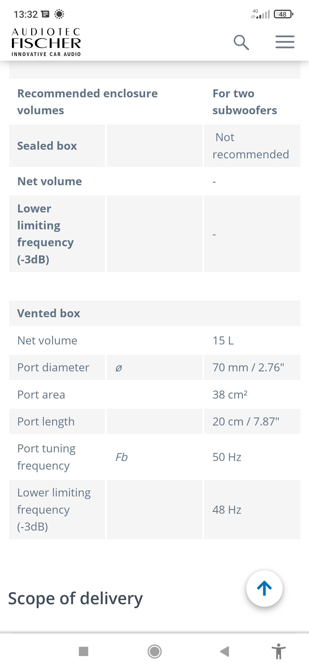

Correggo ma è strano.
Avevo messo pure lo screenshot del sito RG sound del prodotto e le specifiche del altoparlante.
Forse sono uscito troppo presto.
Di solito faccio doppio screenshot. Per quanto invece riguarda i link non sempre il mio telefono li prende.
https://www.audiotec-fischer.de/en/matc ... s/pp-72w-d.
Ha naturalmente con l'amplificatore che ti ho consigliato prima o a sto punto visto che sei orientato verso il doppio subwoofer da sottosedile un amplificatore stereo quest'ultima scelta soprattutto se ha una sorgente interna con DSP in modo da impostare i ritardi temporali.

Per carrrrrità lascia stare quei woofer... Non vanno una mazza...
