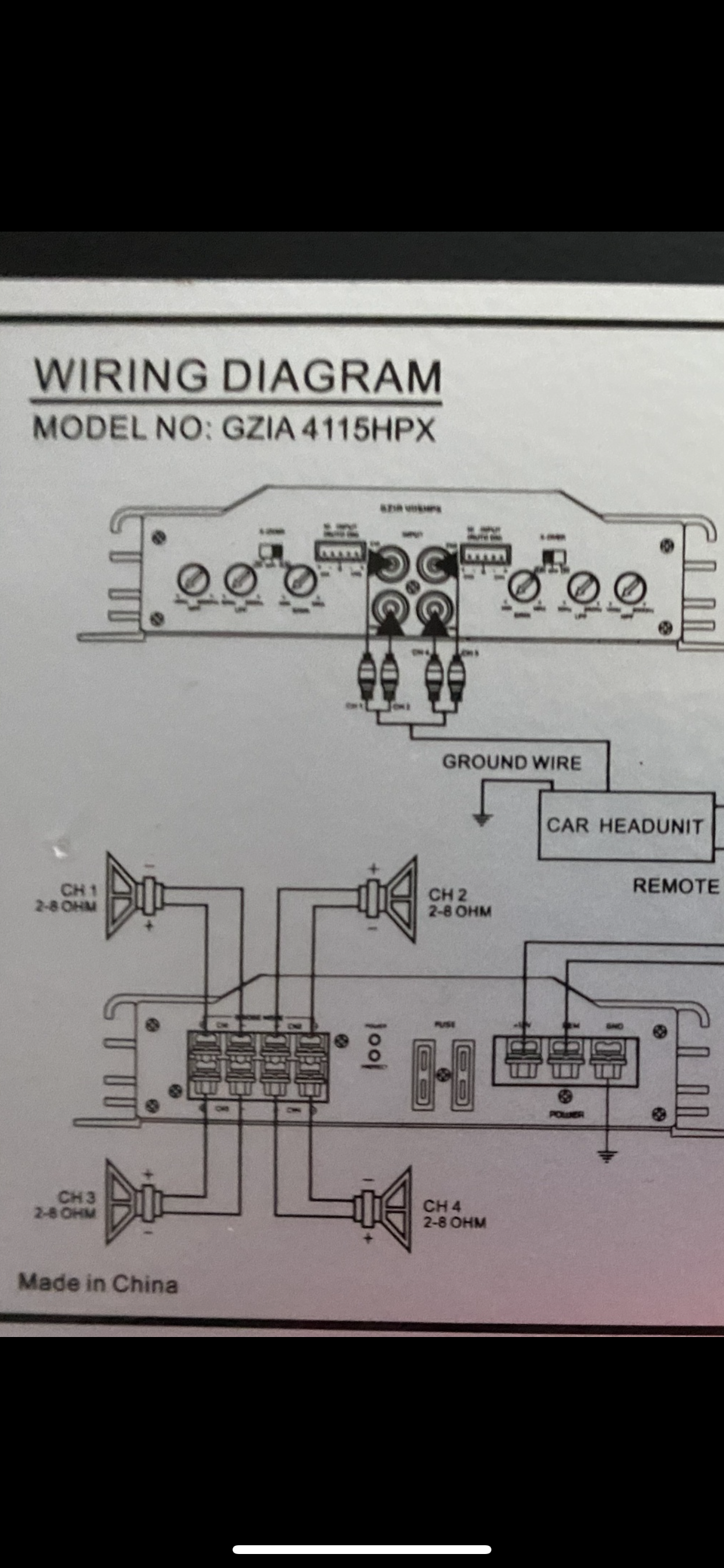

Ok provero a fare questi test, intanto ho trovato il diagramma dell’ampli

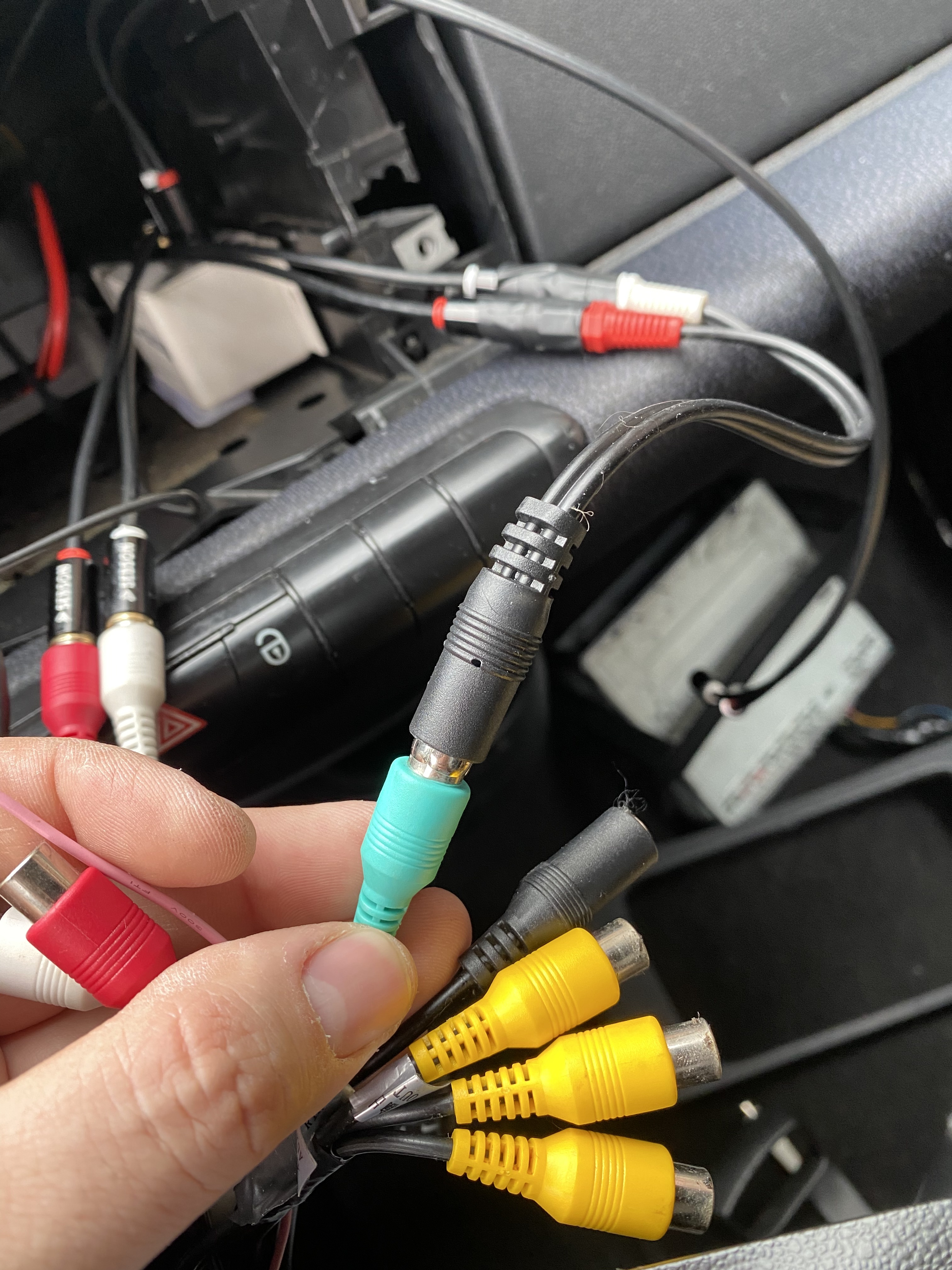

Buona sera a tutti.
Forse ho trovato una possibile soluzione ad uno dei 2 problemi.
ho trovato nella scatola dello stereo un accessorio che si collega ed abilita il Sub su singolo rca a cui ho collegato lo sdoppio.
per il momento le anteriori le ho collegate dirette quindi destro e sinistro ed il suono e’ molto piu’ distinto e forte
Il sub ora funziona da se ma ho notato una cosa.
Uno dei canali sdoppiati si sente piu’ forte dell’altro , sarebbe meglio collegarlo Mono con un canale solo?
Altra anomalia e’ che si sente piano rispetto le casse, se lo isolo bisogna alzare al massimo per apprezzarlo. Dovro’ alzare i parametri sull’almpli?

Dude ha scritto: 31 mar 2022, 18:07
Arcangelo ha scritto: 31 mar 2022, 17:40 Buona sera a tutti.
Ehm... non ci ho capito niente.
Per citarti... adesso vale per me...
Arcangelo ha scritto: 26 mar 2022, 15:56 Ok, sono andato in confusione 😂
XD
In ogni caso, la manovra che hai fatto non mi conince granché, a partire dal colore di quello spinotto a cui hai collegato il subwoofer.
E finché non si capisce che sorgente è, se ha un manuale ecc., si continua ad andare a tentoni...
Semplicemente cosi le due uscite preout direttamente all’ampli e quel Rc riguarda il sub che ho sdoppiato e messo all’altro canale.
La sorgente come gia’ detto e’ android cinese, non ha marca.
non so’ che altro ti posso dire per quanto riguarda quello
Messaggi: 8096
Re: problema audio su impianto completo in auto
#48
Sono tante le cose che puoi dire/fare per aiutare.
Come fai a dire che quello spinotto è per il sub (ha un cartellino?)
Fare foto di questo accessorio.
Delle sue caratteristiche di collegamento.
Di dove va attaccato sulla sorgente.
Se la sorgente ha un manuale.
Se hai provato entrambi gli sdoppiatori sulla linea del sub.

Messaggio da Arcangelo »
Dude ha scritto: 31 mar 2022, 18:51 Sono tante le cose che puoi dire/fare per aiutare.
Guarda e’ piu’ semplice di quanto pensi.
e’ un cavo rca che al capo ha degli spinotti dedicati che si installano sullo stereo niente di piu’.
E per rispondere alla domanda di come faccio a sapere che e’ per il sub semplicemente perche’ e’ etichettato come “SUB”

Buon giorno, sono quello che aveva un impianto che faceva i capricci nella smart, ecco quei Problemi li ho risolto in seguito a parecchi tentativi, ma ora mi si sta palesando un altro problema stranissimo.
Quando parte un brano il Sub si alza ed abbassa da solo, capita che alzo lo stereo ed ad un certo punto mi arrivano botte di basso e dopo qualche secondo torna molto basso.
Non so’ a questo punto se ho un problema sulla sorgente o sull’amplificatore.
Secondo voi?
