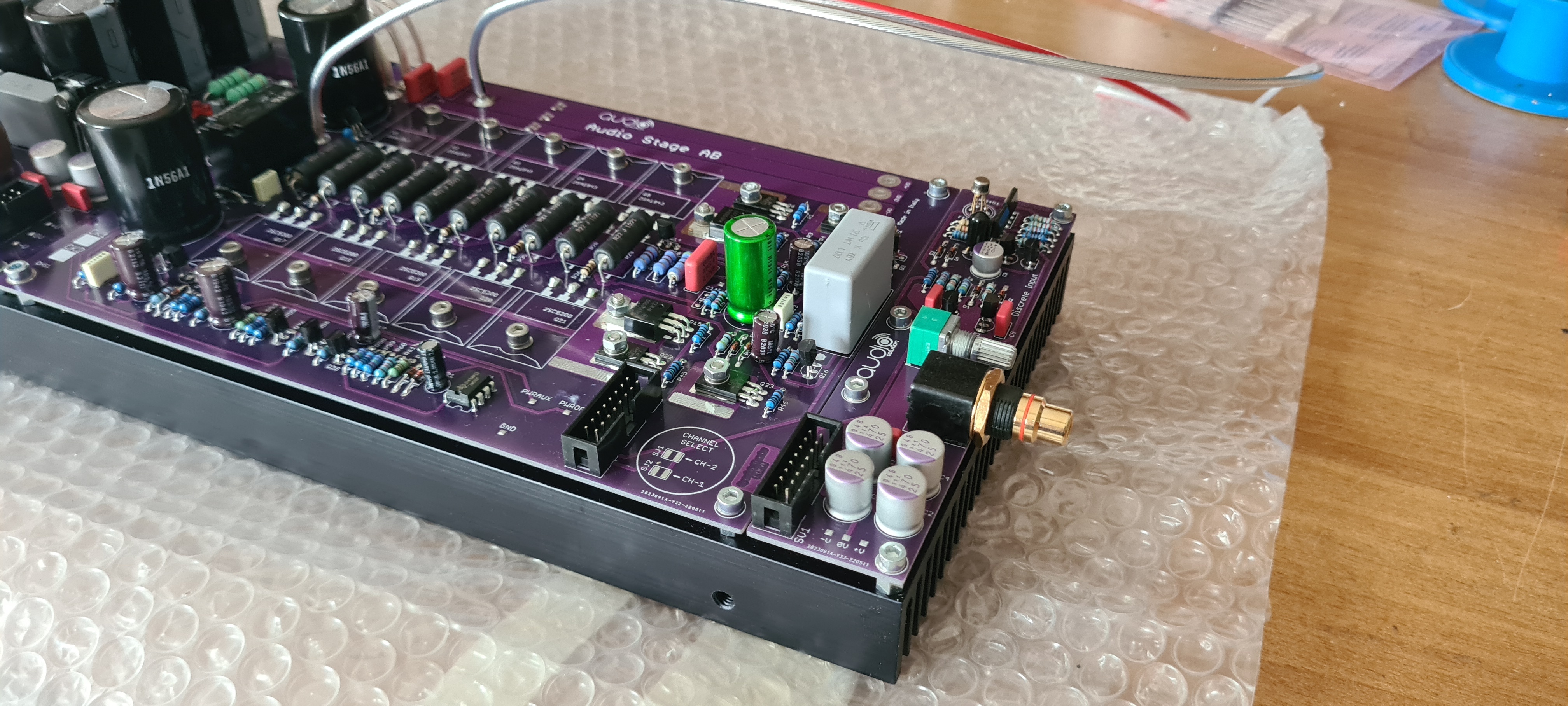

Era partita come "montaimo il prototipo del dissipatore" (per ora il proto non ha la sede ventola)
Poi siamo passati a "abbiamo 5 minuti prima di cena, calcoliamo i toroidi"
E alla fine siamo degenerati al "avvolgiamone uno di prova e accendiamo!!!"
Beh... per adesso sembra che vada tutto...

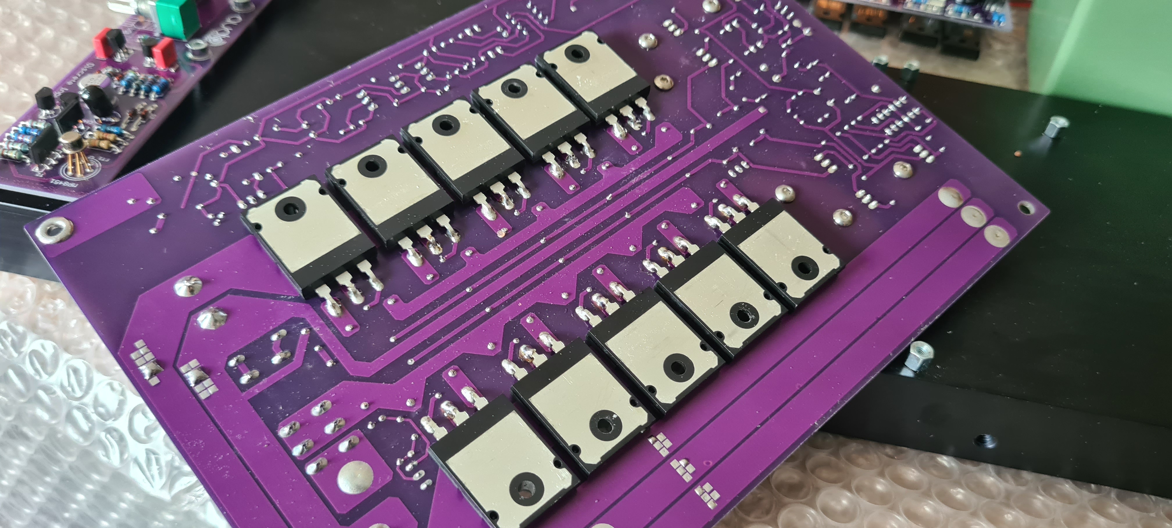

Il mio in più ha:
Condensatori polimerici sull'alimentazione dello stadio d'ingresso, dondensagori Rubicon in ingresso da 25v al posto dei nichixon da 16v (esr leggermente migliore), resistenze ATE (quelle nere da 5w) sui finali, connettori di uscita WBT.
Il resto è già tutto al top
Calcola che è cqe un mono MOLTO COSTOSO
Sarà comunque riproducibile dato che verranno inserite le versioni "signature"
