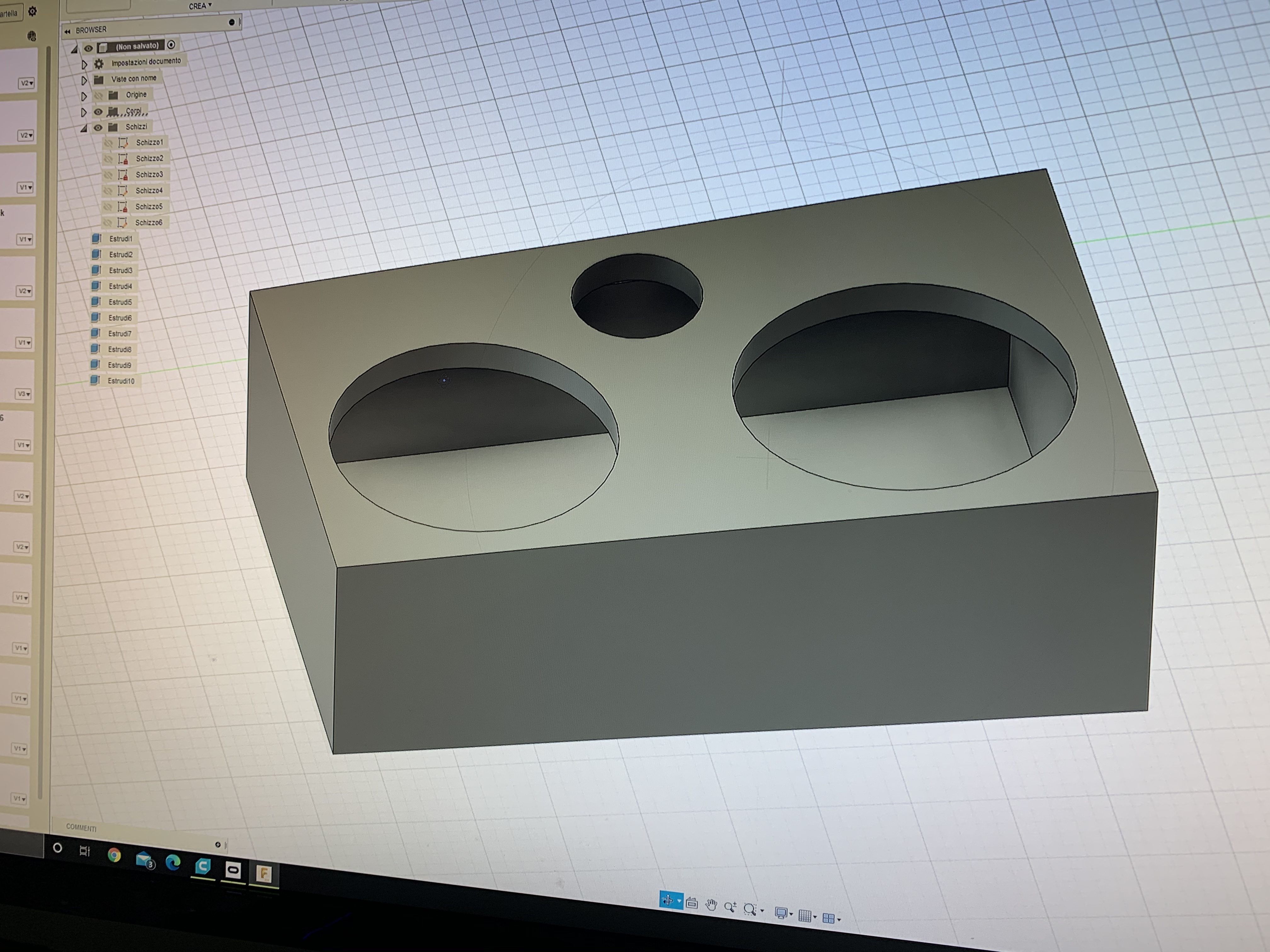

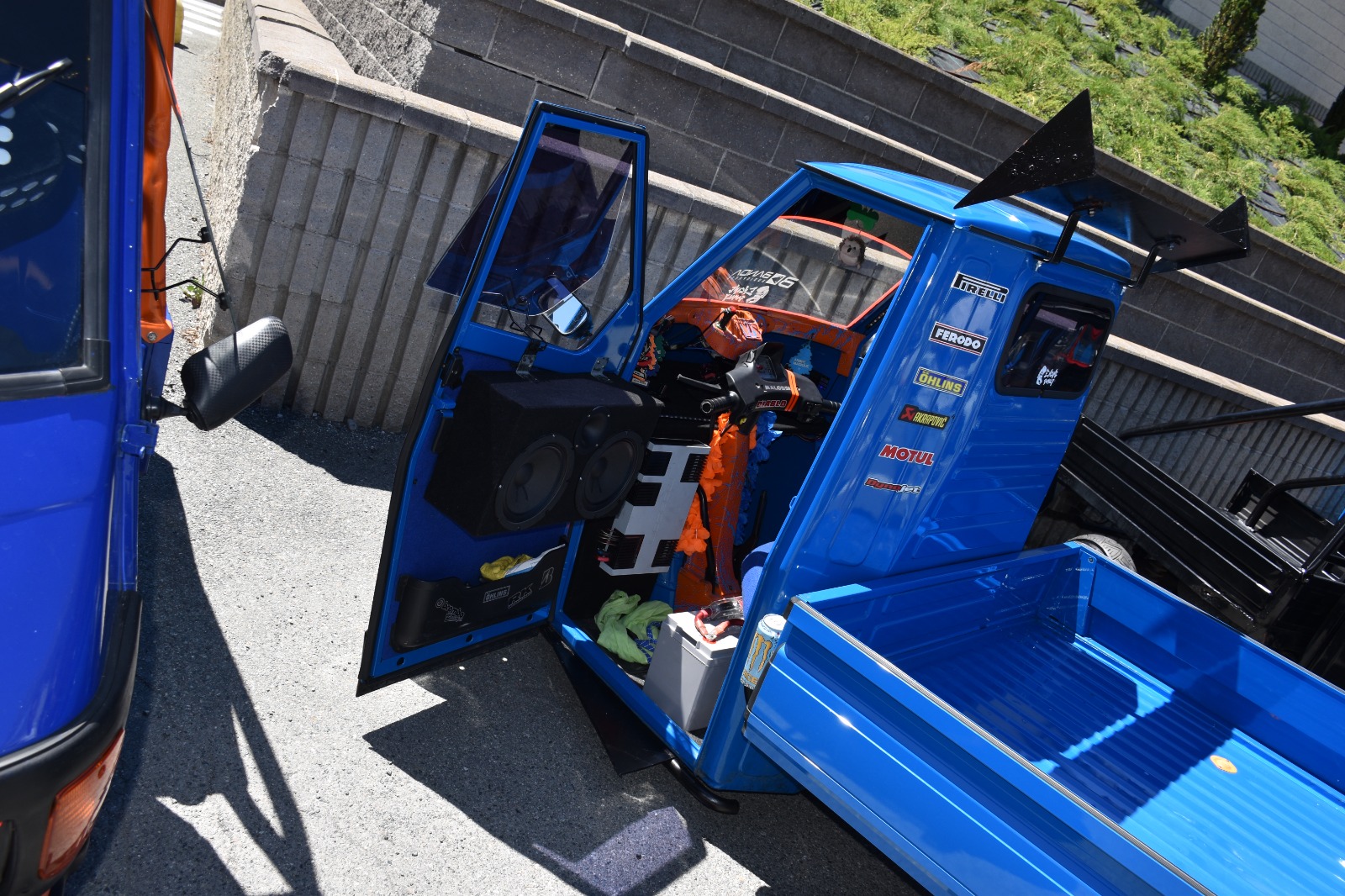

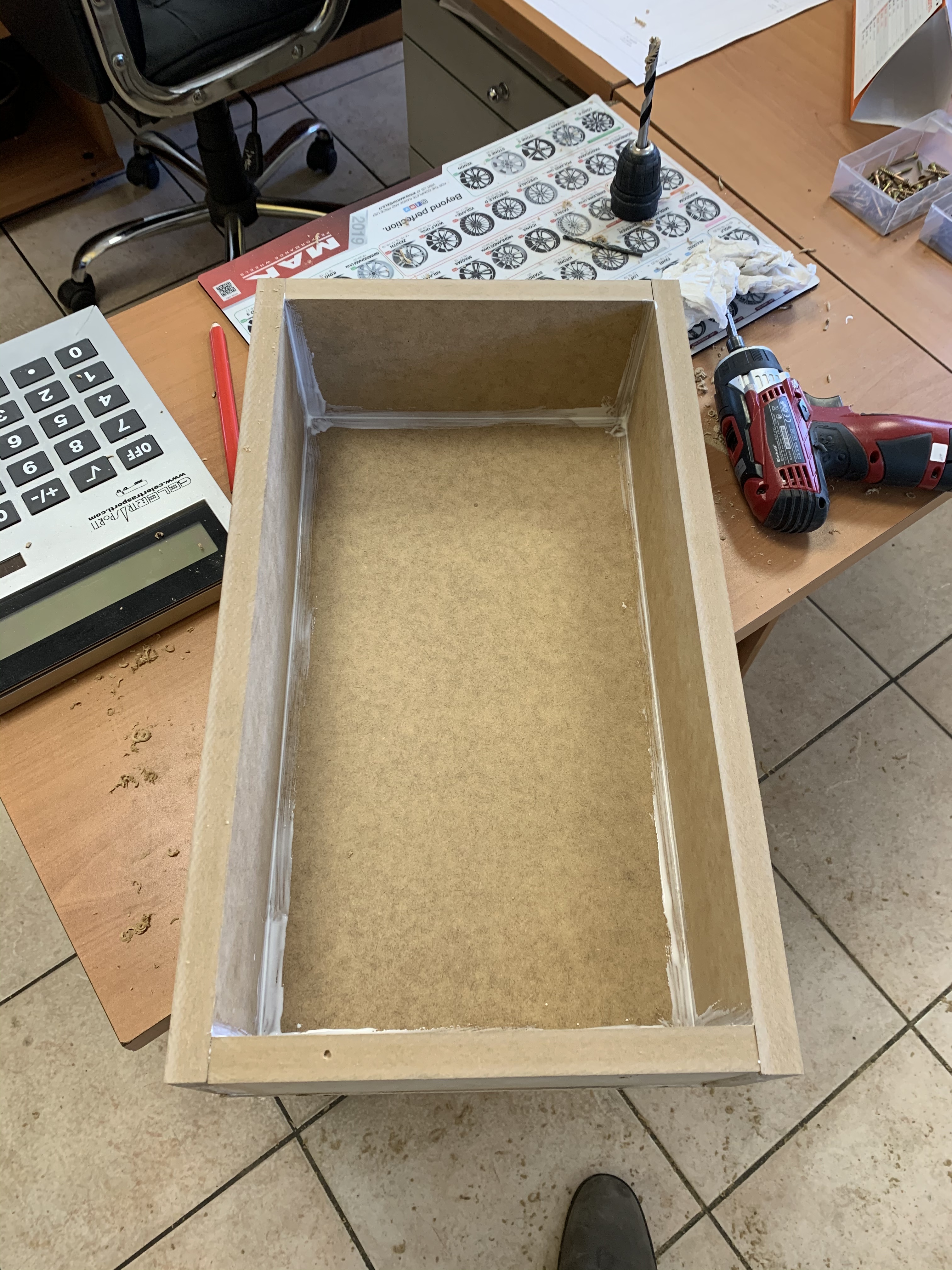

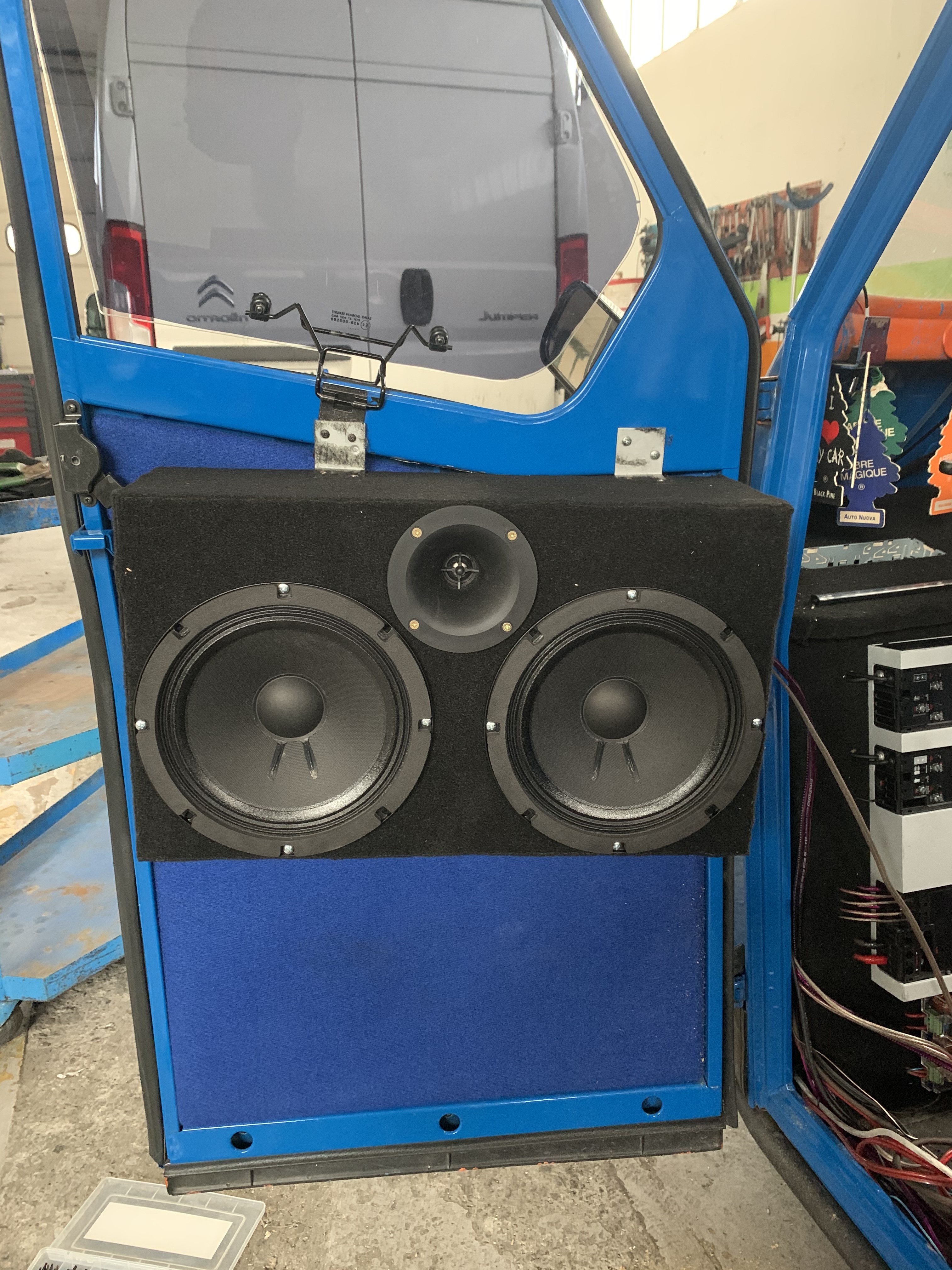

Il sistema inizialmente è stato fatto con alcune cose che il ragazzo aveva già…come un mosconi as100.4 e un piccolo banda monofonico è un sub da 10” della coral in cassa reflex… abbiamo provveduto ad acquistare la sorgente pioneer mvh-s520dab che per quello a cui serve è un ottimo compromesso avendo a disposizione un “dsp” integrato un po’ limitato ma che comunque ci da la possibilità di tagliare i componenti in attivo senza doversi smazzate a creare dei passivi adhoc…successivamente abbiamo acquistato gli altoparlanti…L idea era quella di fare un box chiuso per i woofer da fissare ai pannelli dell ape…siamo arrivati a calcolarci il massimo spazio sfruttabile per avere il mezzo comunque abbastanza utilizzabile con tutto montato…(ovviamente si scordava di poter avere un passeggero)…con le misure effettuate abbiamo appurato di riuscire a ricavare circa 13/14 litri…da lì abbiamo deciso gli altoparlanti…la scelta comunque era già molto ristretta per questioni di budget…quindi ci siamo buttati sui prodotti faital della serie fe200…rimaneva decidere in base al litraggio se acquistare 4 altoparlanti da 6,5” o 4 da 8” (ovviamente 2 per box) facendo qualche simulazioni è uscito fuori che nonostante tutto il doppio 8” anche se molto sottolitrato scendeva molto di più rispetto al doppio 6,5” che nei 13/14 litri si trovava a suo agio…quindi abbiamo ripiegato per i faital pro 8fe200…con tweeter a compressione monacor mhd 220n/rd…
E qui vi posto le foto dei lavori eseguiti
Questo è stato il primo step 💪🏻 Non mi dilungo troppo per non annoiarvi…se il discorso vi può interessare continuerò successivamente con gli upgrade che abbiamo eseguito successivamente

Cavolo che spessore aveva quell'mdf? E sotto al sedile cosa avete installato? Immagine

Mdf da 19mm
Comunque sotto al sedile è stato messo un sub coral da 25cm in bass reflex…uno di quelli venduti già col box…purtroppo troppo piccolino per star dietro al fronte…soprattutto visto la posizione in ape che non “carica” le frequenze basse quindi sono va un po’ a perdere…infatti negli upgrade successivi che posterò verrà quasi escluso…per la configurazione che si è voluta creare dopo è il tipo di musica che si andava a riprodurre il sub diventa quasi inutile

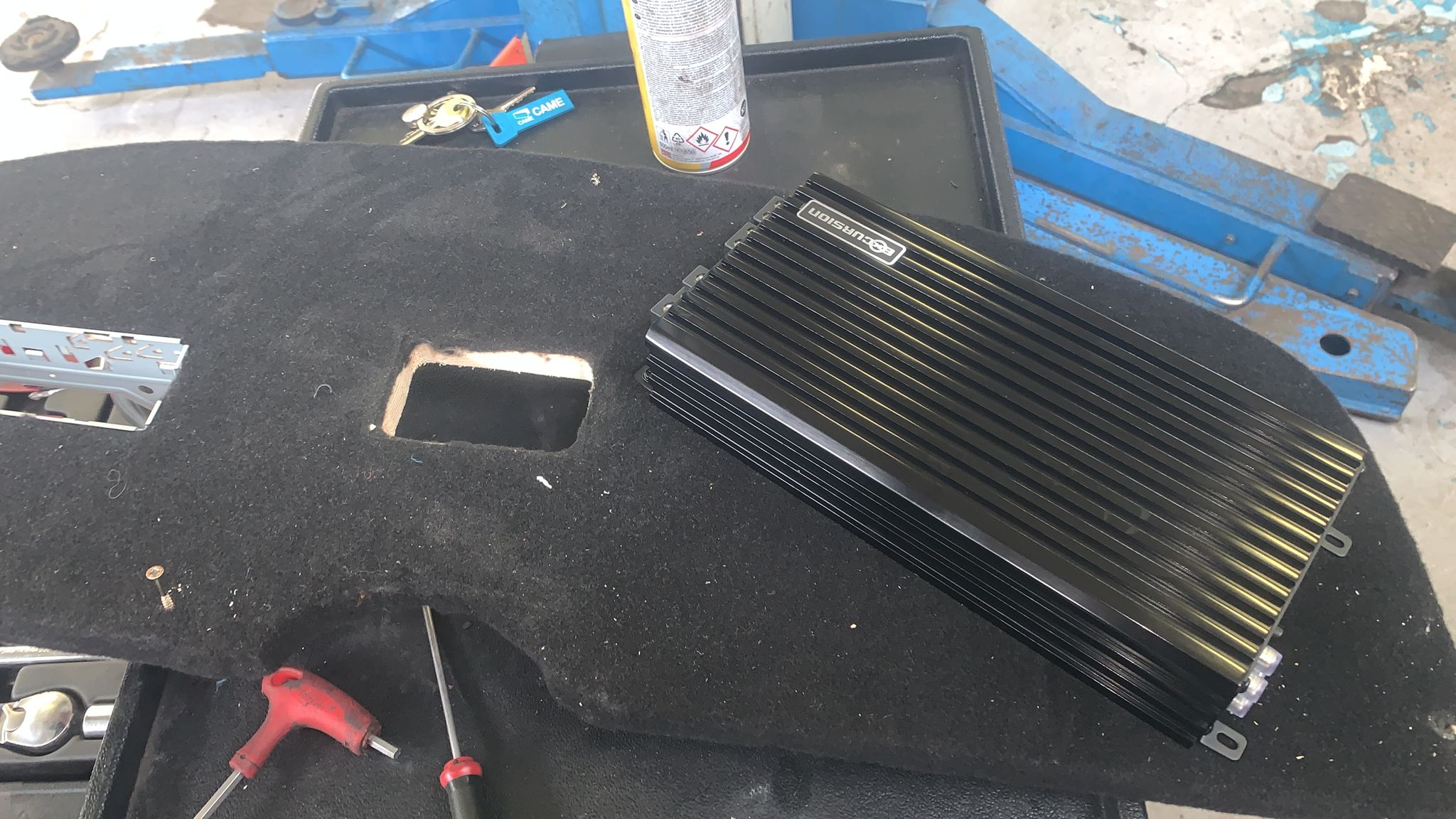

Ed eccoci per secondo episodio💪🏻

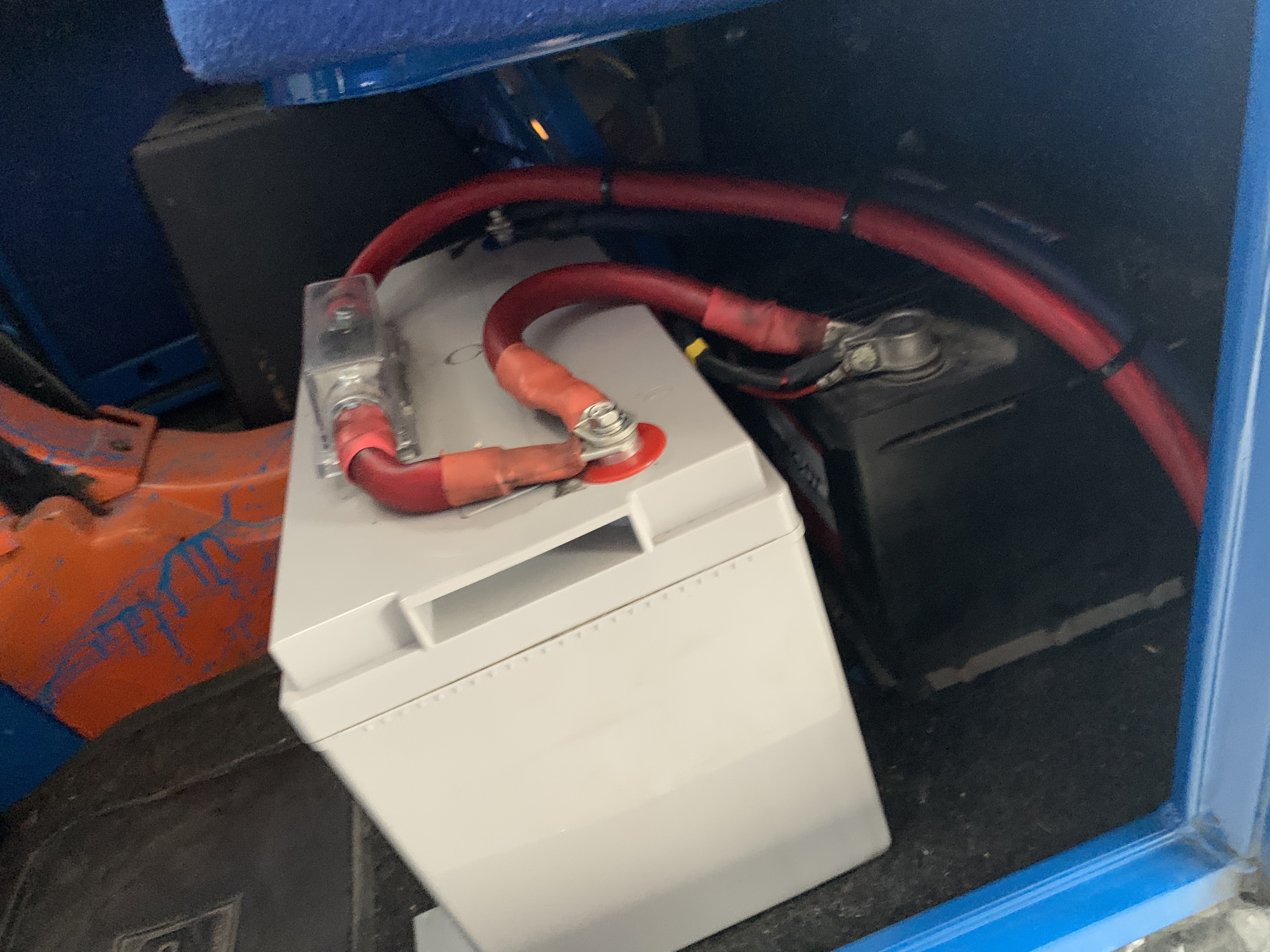

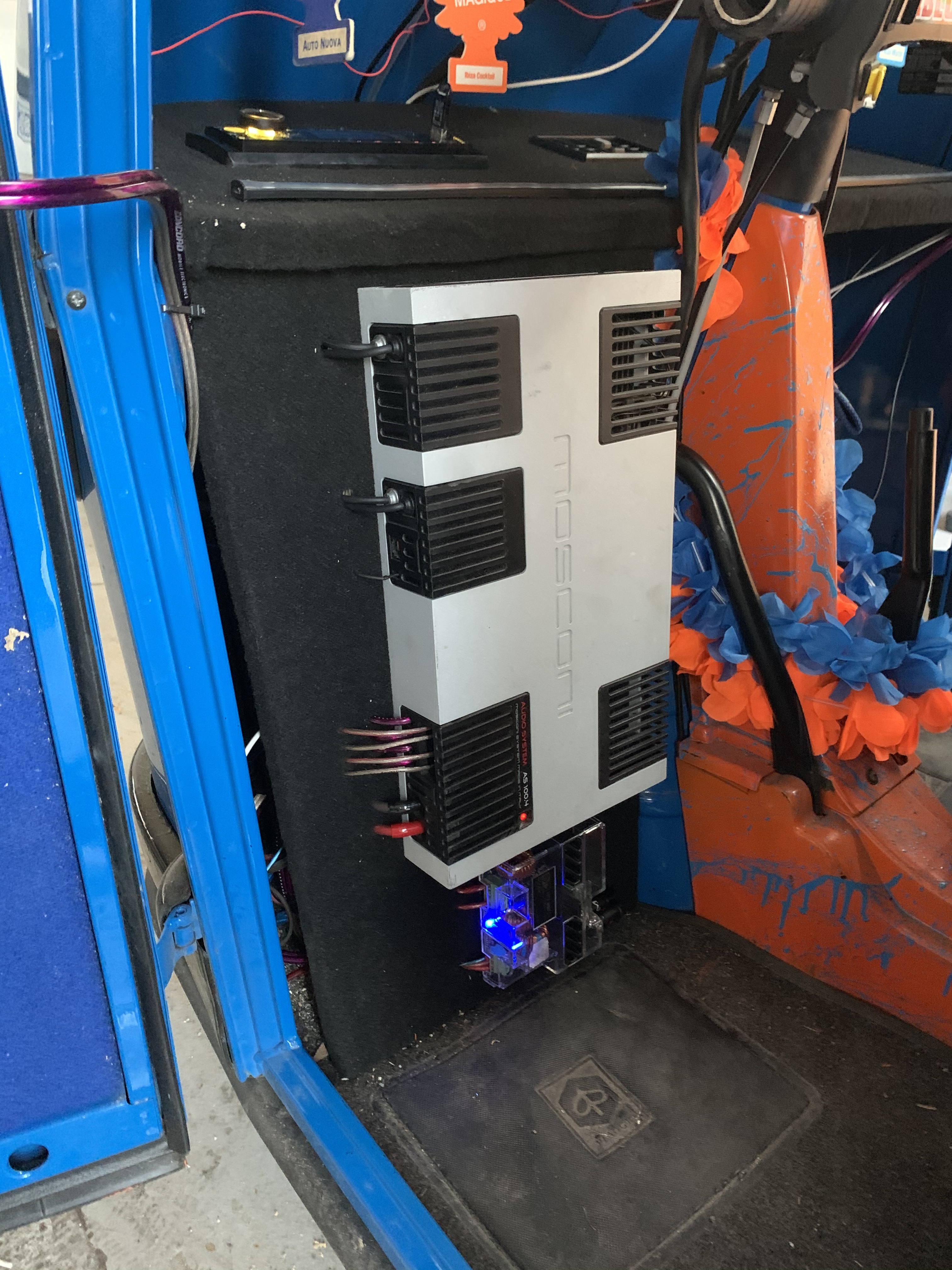

Dopo svariate prove il sistema suonava bene…ma ci siamo accorti che non suonava molto forte…purtroppo eravamo limitati da 2 fattori…uno la potenza del mosconi che in configurazione 2 ohm ci erogava 150w circa a 14v 😅 ed ecco qui L altro problema…la corrente…e soprattutto la tensione dell ape che anche a motore acceso non andava oltre i 13v….questo ci ha fatto ripiegare su 2 upgrade…una batteria nuova una fiamm fgl da 100ah è un nuovo amplificatore per i wf…
Abbiamo deciso di optare per un excursion hxa40sql sulla carta a 2ohm dovrebbe erogare 450w rms per canale…ovviamente a 14v…quindi ideale per il nostro scopo visto che ci servivano circa 250w a canale…
Ciò ci ha portato ad escludere il piccolo banda per amplificare il subwoofer e utilizzare i 2 canali del mosconi a ponte rimasti liberi dopo L aggiunta del nuovo amplificatore per i woofer… così da concederci un piccolissimo upgrade di potenza al piccolo e povero sub che da qui in avanti sarà un soprammobile quasi inutile 😅
Quasi perché comunque qualcosina della banda riempe….ma non come dovrebbe essere in questo tipo di sistema
Questo è stato il secondo step…ne seguirà un terzo più “estremo”
C è da dire che dopo questo step è cambiato tutto molto…finalmente la potenza c era…mancava solo un po’ di basso…ma nel complesso ci poteva stare…la cosa più importante è stata che così il sistema permetteva di divertirsi per ore ore e ore senza sosta col motore spento…cosa molto importante visto che comunque il motore dell ape fa molto rumore che andrebbe a sporcare troppo la riproduzione
