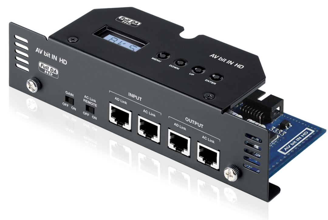

Ragazzi mi sta venendo voglia di acquistare il kit digitale per Audison voce 5.1k vedo che con 150 euro si trova il av bit in HD sembra anche abbastanza semplice il montaggio. Solo che poi dovrei anche cambiare autoradio io monto una 1 din senza lettori solo con usb e radio. Anche perche' l' autoradio deve essere di quelle corte perche' ho poco spazio in profondita'. Ma vediamo se fare il tiro da matto. 😂
BrividoSonoro
Messaggi: 791
Re: Consigli amplificatore 4 canali.
#143
Messaggio da BrividoSonoro »
Quel kit va montato sull'amplificatore al posto di questo pannello:
e serve per collegare in digitale un DSP, altrimenti non so a cosa ti può servire.

Ma quel kit è da abbinare ai DSP Audison con AC e AD link, tipo Bit One, Bit One HD, Bit One HD Virtuoso.
Non c’entra niente con l’autoradio.. :hmm:
Se non hai uno di questi DSP, non te ne fai nulla. L’AC/AD Link è un sistema proprietario di trasporto dei dati digitali e di controllo, che in questo caso consente di spostare il convertitore D/A, la preamplificazione ed il controllo di livello nell’amplificatore/i, saltando gli stadi pre analogici dei DSP citati (e sostituendo quelli degli amplificatori), ed i relativi cablaggi RCA. :hmm:
Non puoi mica attaccarci l’autoradio.. ^^
La rete composta con i vari prodotti Audison, se tutti abilitati all’audio “HD” (Bit Play HD, Bit One HD e Virtuoso e basta), consente il trasporto audio al formato di lavoro del DSP: 24 bit e 96 KHz.
Se lo usi con un Bit One o se non vado errato anche con un Bit Ten D, l’audio girerà a 24 bit 48 KHz.
Detto sistema si chiama “Full DA”.

il bit ten non credo abbia il full DA, ha una porta sola AClink ed è per il controller
prima di comprare cose a caso informati magari proprio con audison
inoltre fare la conversione nel dsp o nell'ampli con quel accessorio non credo cambi poi cosi tanto, qualsiasi dsp (il bit ten non D no) anche di altra marca ci puoi entrare con un segnale digitale e fare lui la conversione D/A

In realtà, mi pareva che il Bit Ten D avesse la possibilità di uscire con ALCUNI CANALI in digitale su AD Link, non solo che avesse l’ingresso digitale. Canali disponibili proprio solo attivando l’AD Link.
Tuttavia, meglio puntare almeno ad un Bit One, se si dovesse decidere di adoperare questo sistema.
Che, comunque, in confronto a quello che puó fare un DSP migliore e più moderno, direi che è ben poca cosa. ;)
