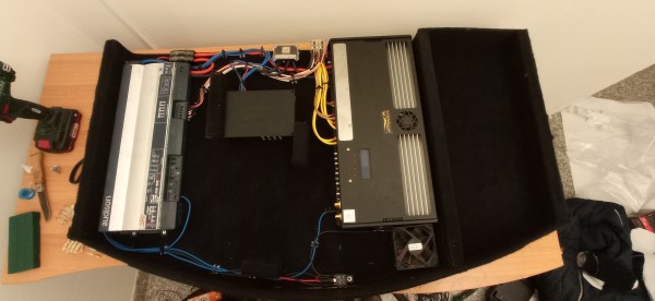

Il miglior modo e fare un doppio fondo in baule e ci monti le ventole di raffreddamento.
Io ne ho una sola perché ho un lato completamente aperto il miglior modo è mettere due ventole una aria in ingresso e una in uscita dal doppio fondo

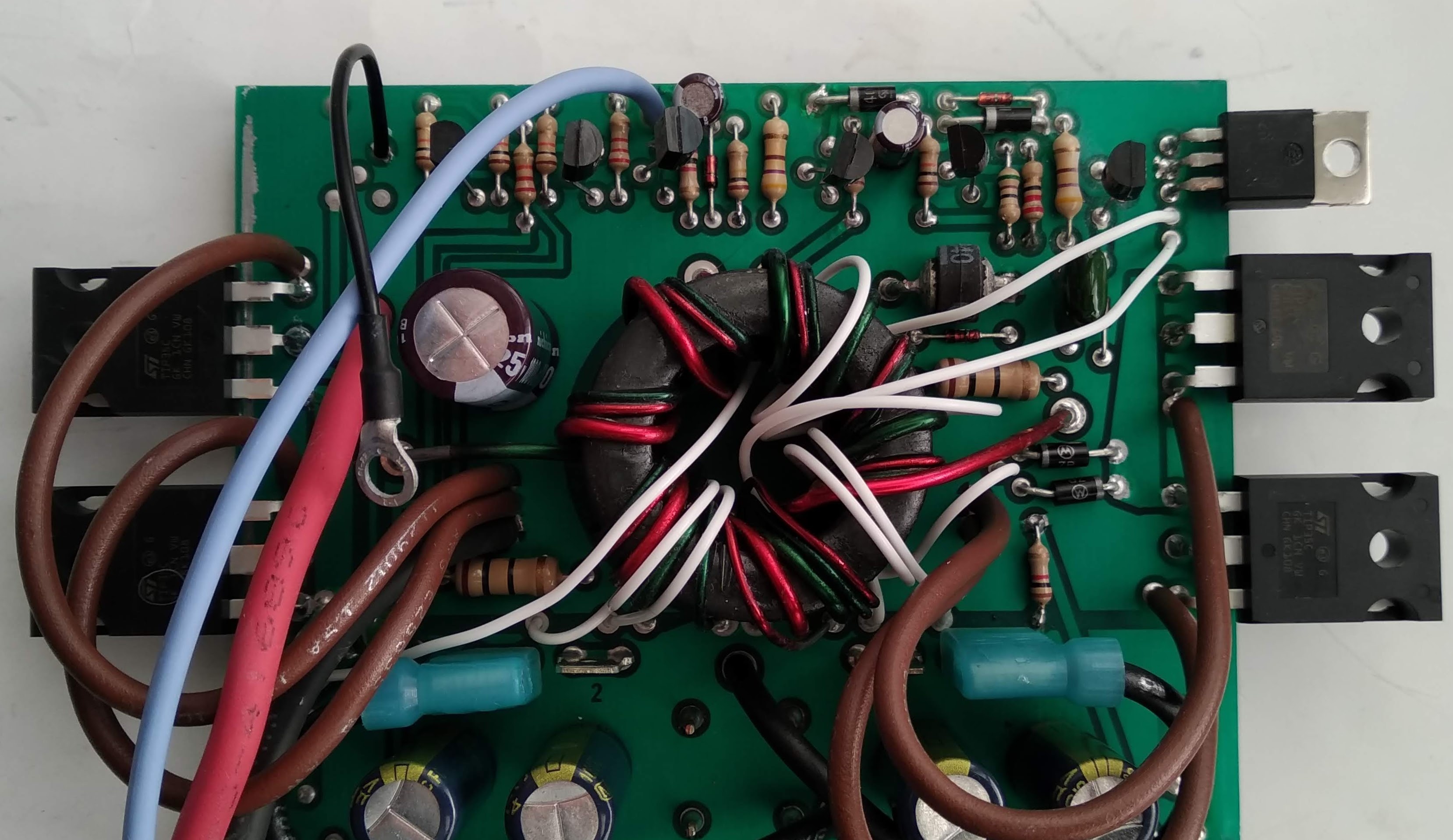

Sempre in argomento "ampli che scaldano", questo week end avevo sotto mano un Linear Power 952 (acquistato di 2a mano da un amico del forum, venduto come "perfetto"... che me lo ha affidato per un controllo e modifica della sensibilità, MAI fidarsi! E' bene SEMPRE verificare), assorbimento previsto a riposo 0,7A (quindi piuttosto basso, ha finali TIP35/36 che non richiedono bias elevato, monta solo 2 coppie di finali, per 47+47Wrms@4Ω) ma... assorbiva quasi 2A! Decisamente troppo!
Il bias però era a posto... e poi, al tatto... sento che uno dei 4 transistor che pilotano il primario del trasformatore scalda decisamente più degli altri, oltre a ciò, altro segno, è il forte riscaldamento del nucleo del trasformatore (segno che è attraversato da corrente continua, il che è male...) taaaac! E' lui!
In pratica il transistor incriminato non era nè in corto nè interrotto ma non andava correttamente in interdizione quando non pilotato.
Per sicurezza li ho cambiati tutti e 4 (monta 4 TIP35C, ampli anni '80, all'epoca non erano ancora diffusi i mosfet nei circuiti di potenza pwm). Assorbimento: 0,65A (con bias regolato a puntino) peeeerfetto!
Esempio di un guasto piuttosto subdolo che può passare inosservato anche per lungo tempo... (si, lo chassis si scaldava un pò più del solito ma non che fosse bollente.. ma l'ampli suonava...) ma questo tipo di guasto di certo azzoppa la capacità di erogare potenza in quanto chiaramente il trasformatore è inficiato sia da limitata capacità di pilotaggio (3 transistor su 4, su un ramo sono 1 di 2) sia per il nucleo che tende a saturare a causa di corrente continua nel primario.
Allego foto a puro titolo di intrattenimento dei lettori del forum (visto che è molto tempo che non pubblico più thread...)

Non c’entra il doppiofondo ArmandoArmando Proietti ha scritto: ↑28 mar 2022, 20:55 IMG_20220121_172359.jpgDipende dove li hai?
Hai letto la domanda?

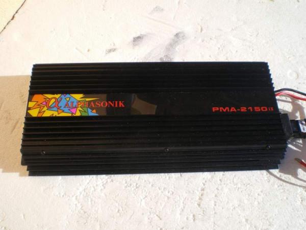

Potresti postare un paio di foto dell'Alphasonik per favore? Mi interessa parecchio.Rob17 ha scritto: ↑28 mar 2022, 20:43 Buonasera forum.... Ho deciso di sostituire la mia radio cinesina con roba di marca... quindi sono passato ad Alpine, il modello è il IVA W200ri, comprato usato, però da quando l'ho messa gli amplificatori scaldano veramente tanto!!! Ho provato anche una Pioneer che mi è capitata sotto mano e scaldano tanto lo stesso. Ho provato ad abbassare gli ampli al minimo, ancora non basta. Cosa posso fare? Non vorrei rischiare di trovarmi gli amplificatori bruciati. Gli amplificatori sono due Orion 2x75 SX e un Alphasonik PMA 2150i
Se non ti è troppo disturbo ovviamente.
EDIT: Come non detto scusami, pensavo ad un particolare modello che non conoscevo, in realtà ho capito di che si tratta:
Grazie lo stesso.

Non è come i miei. Questo è più recente.
Di sicuro, come detto anche da Etabeta, il problema del calore non è legato alla nuova sorgente, salvo appunto, che non si ascolti a manetta con l’ampli in evidente saturazione.

Etabeta ha scritto:In ogni caso, l'Orion 275SX ha sensibilità regolabile vino a 5V e l'Alphasonik PMA2150A fino a 8V per cui non ci sono problemi per regolare correttamente la sensiblità di entrambi considerato che l'Alpine IVA-W200ri ha livello nominale di uscita di 2V.
Re: Amplificatori che scaldano troppo
Etabeta non per mettere in discussione le tue rilevazioni, ma gli Alphasonik di quella serie dichiarano un'accettazione massima di 1 volt, e leggevo lo stesso del PMA2150i.
Ma un po' tutta la vecchia produzione Alpha se ricordo bene si attesta su quei valori.
L'equivoco riguarda l'Alphasonik PMA2150A che è un altro modello e di una produzione più recente, ma il PMA2150i fa parte di un vecchiume diverso.
L'Orion invece si che accetta il valore che hai postato, infatti trovo un 4,5 volt.
In effetti, al primo post viene citato il PMA2150i.Marsur ha scritto: ↑29 mar 2022, 21:45Etabeta non per mettere in discussione le tue rilevazioni, ma gli Alphasonik di quella serie dichiarano un'accettazione massima di 1 volt, e leggevo lo stesso del PMA2150i.
L'equivoco riguarda l'Alphasonik PMA2150A che è un altro modello e di una produzione più recente, ma il PMA2150i fa parte di un vecchiume diverso.![]()
Il PMA2150A è effettivamente recente e sì, arriva fino a 8V.
A questo punto certo, se il PMA2150i arriva solo a 1V, è chiaro che con segnale in uscita che può arrivare a 2V l'ampli lavora con il collo tiratissimo e può scaldare.
Ma andrebbe anche rapidissimimamente in distorsione, come già esposto da Etabeta e ozama.
Più che altro mi fa strano che la cinesina non li facesse anch'essa, 2V o giù di lì, ormai è quasi un minimo sindacale...
A ogni modo, sarà sempre un problema di gain, e non c'è molta altra strada se non il cambio degli amplificatori oppure la modifica della sensibilità di ingresso degli stessi.
