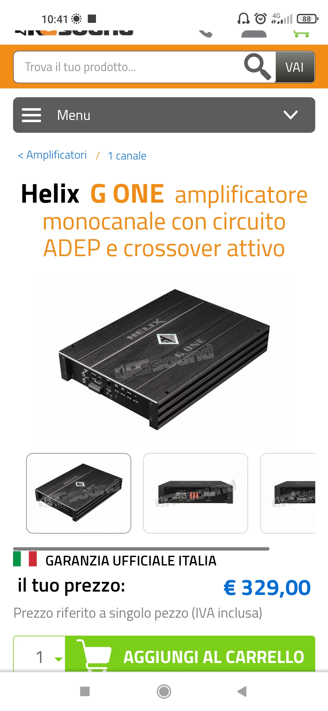

Grazie mille dei consigli. Non mi aspettavo di avere un sub così complicato. Quindi nemmeno uno zapco z300 va bene? Nel caso mi metto alla ricerca degli amplificatori da te indicati.

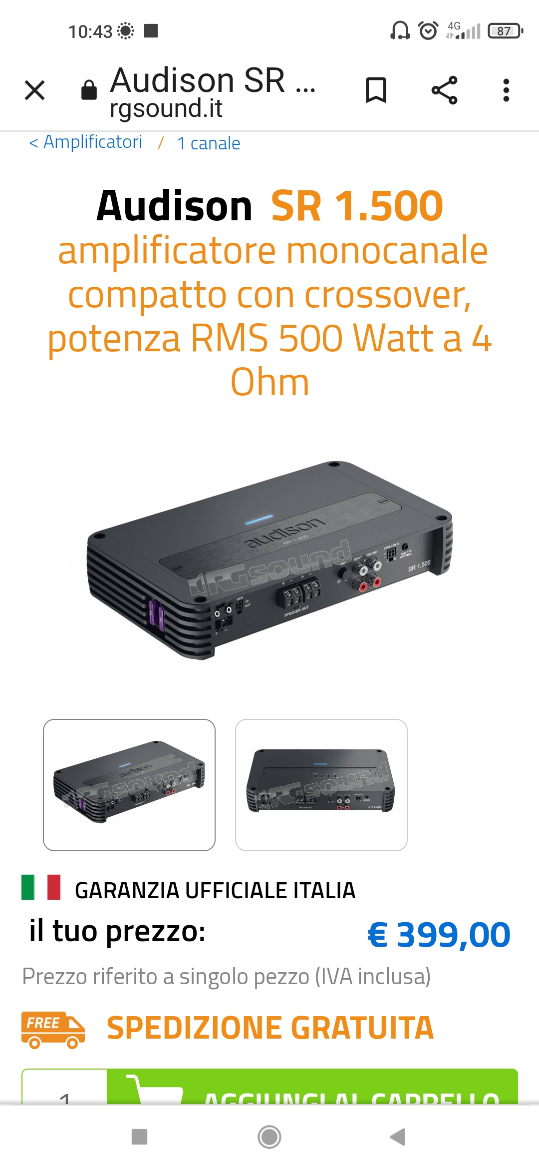

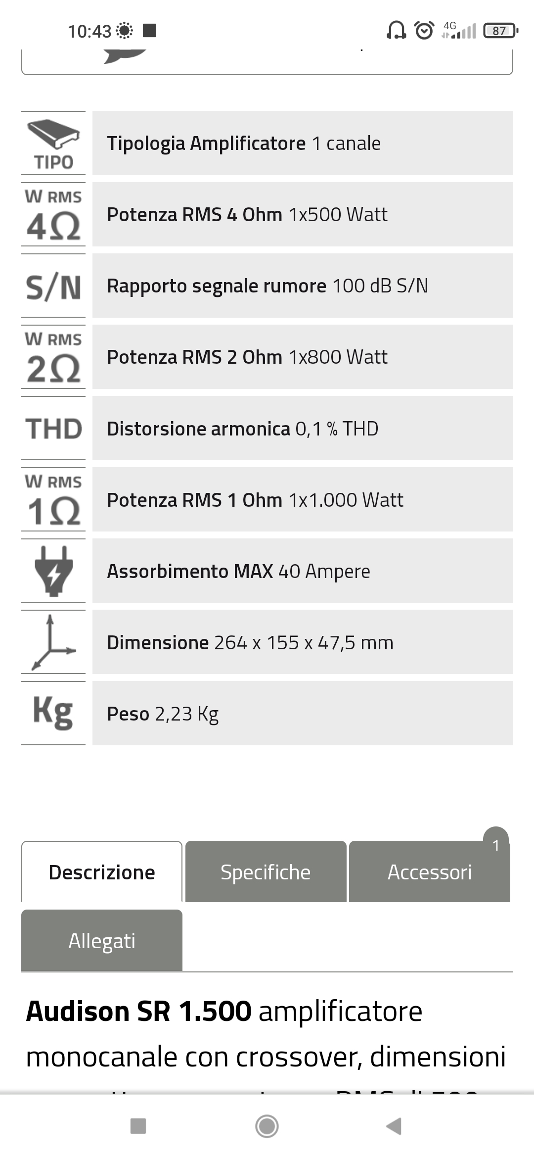

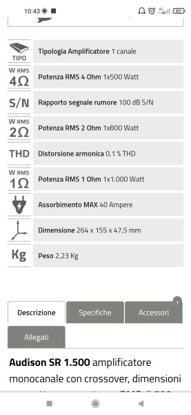

Allora in serie stai sui 6ohm.
Che penso che con SR 1.500 ci siamo.
A quel impedenza non ne sono sicuro ma 350w RMS li eroga.
Con un monofonico puoi provare tutte e due le configurazione.

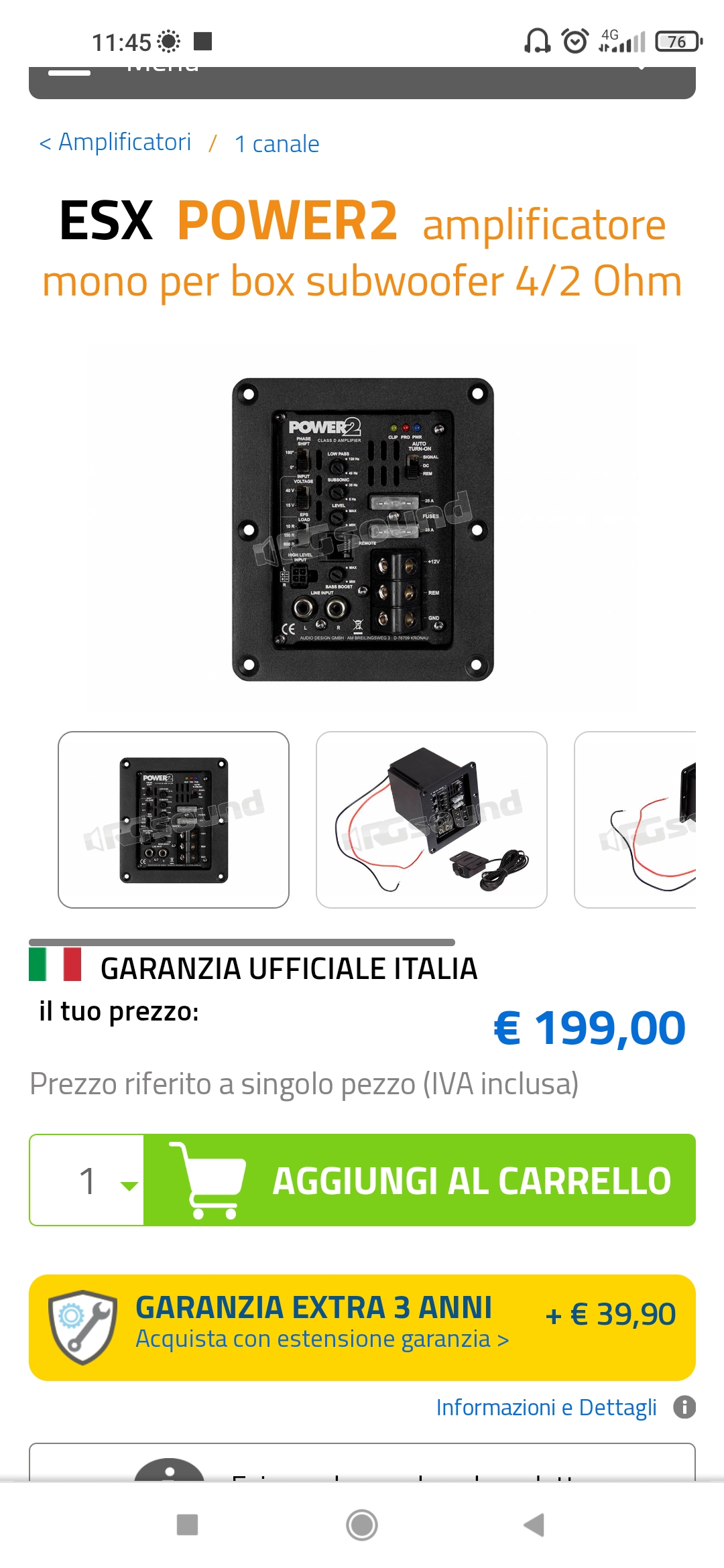

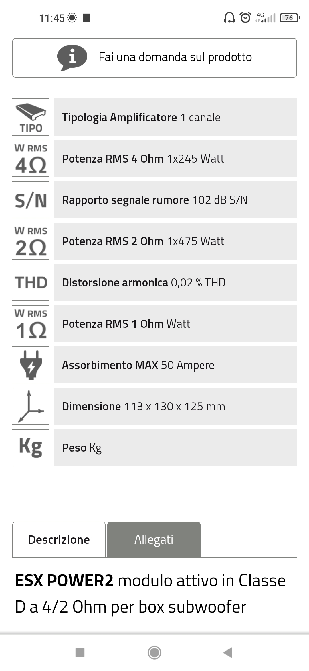

Altrimenti ci sta una soluzione che io sinceramente adoro.
Gli amplificatori a vaschetta.
Per capirci quelli che si inseriscono dentro le casse dei subwoofer.
Ne metti due uno per ogni bobina.
Ma prima ci descrivi il tuo impianto o quello che stai costruendo?

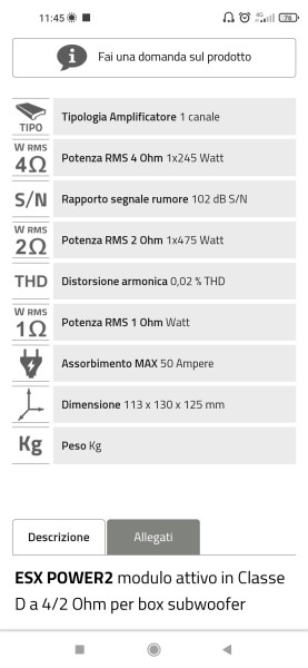

Un altra opsione è ti compri un altro amplificatore come il tuo l'ho visto usato sulla baia a 120€ e vivi felice.
Uno per ogni bobina.
Certo che con gli RCA devi fare un casotto ti servono tre forchette. Da uno a due e poi due da 2 a 4

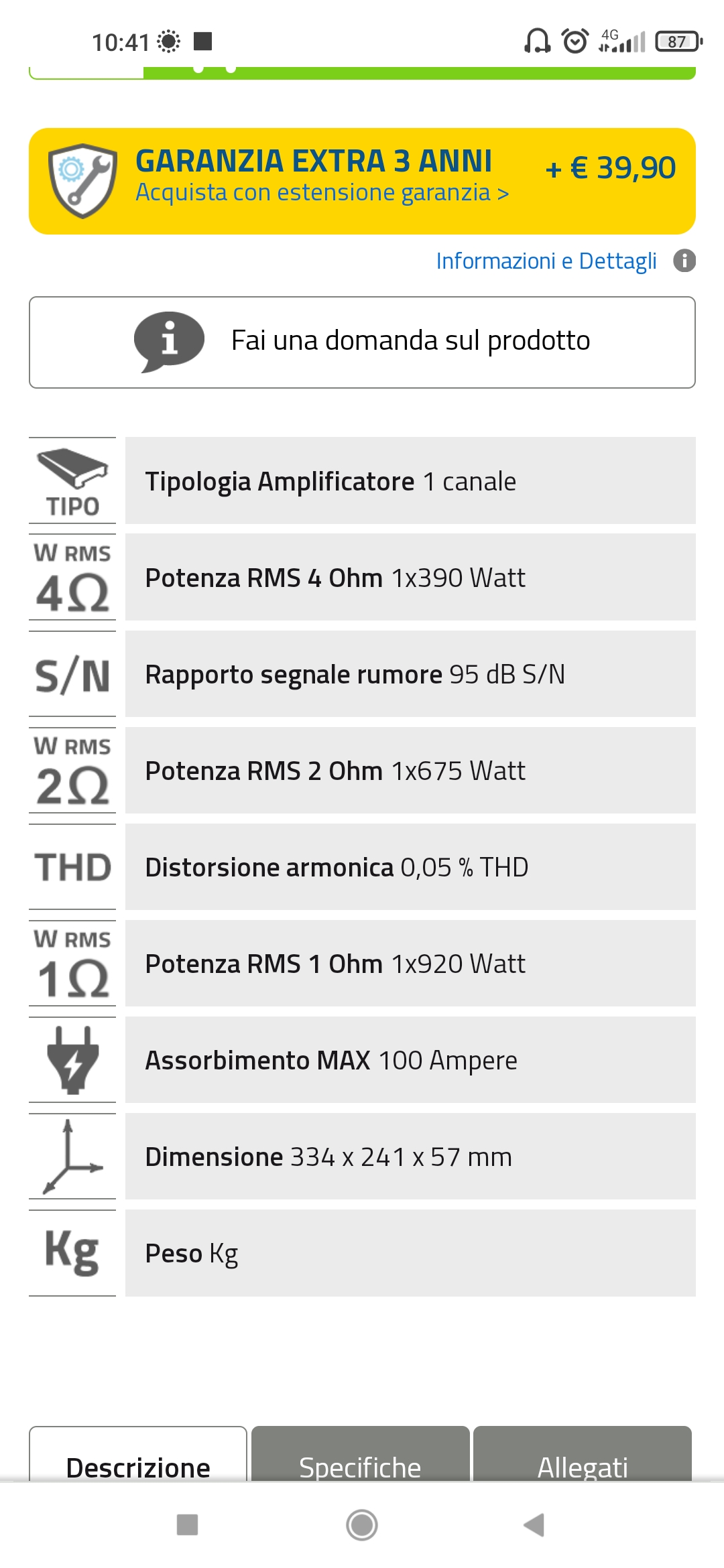

Ragazzi buonasera, a parte i vostri consigli ho l occasione di comprare un hertz ml power 1.
Per il mio progetto può andar bene? Grazie
Inviato dal mio CPH2065 utilizzando Tapatalk
Re: Amplificatore per JL 10w6v2d4
Per me, non c'entra niente... poi a 2ohm, 1000w ? ad 1ohm 1000w?
Ti avevo detto, in caso, meglio che non sia fiacco da 2 ad 1ohm
ed in ogni caso sono esagerati 1000w...
Invece in serie, io non andrei su un classe D... (P.S. monofonico)
Occasione, a quanto?
