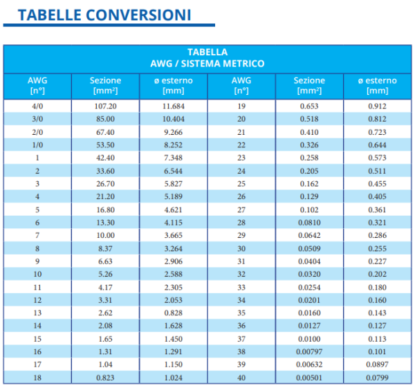

4mm sarebbe circa 8 awg... metterei almeno un 4 awg (7mm - circa 20mmq)
Re: Passaggio cavi New Beetle
Si, al limite, un 16 mmq commerciale è davvero il minimo. Io l’ho passato per i 60 Amper complessivi del mio impianto. E sono “giusto”. Non certo abbondante.
4mm è davvero pochissimo.

Nei kit Phonocar, Crunch etc, mettono il cavo di alimentazione da 8AWG quindi se ho capito bene da 4mm? Come a quello che già mi hanno montato, come altoparlanti invece da 1,5mm…a questo punto lascio perdere questi kit

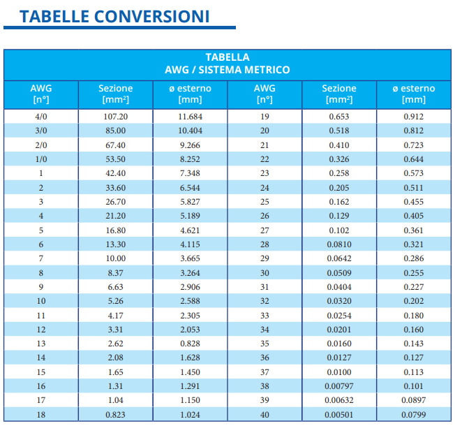

8AWG corrisponde a una sezione di 8.37mm2 di rame
nei cavi si guarda la sezione non il diametro

E fai bene perché da noi i cavi vanno a mm2
