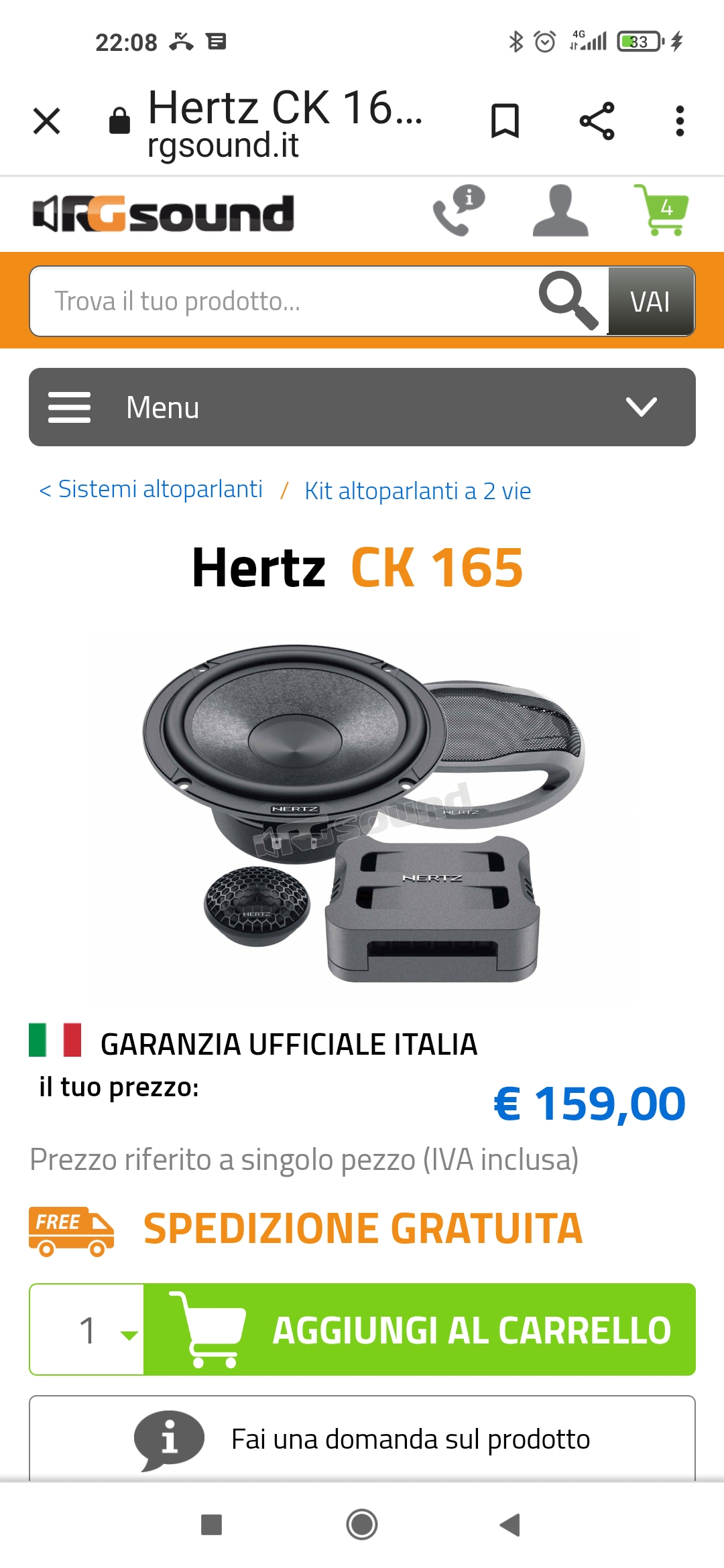

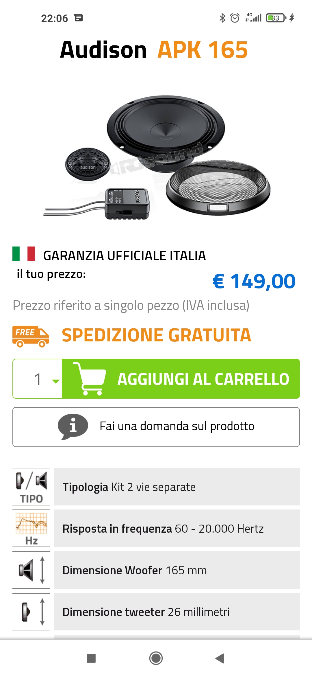

Visto che ho fatto molta confusione vorrei provare a ripartire da 0.
Potrei recuperare quasi il 100% della spesa potendo fare il reso, ho visto che più o meno a quel prezzo ci sono le Hertz k165 2 vie, andrebbero bene come base su cui lavorare?
Poi andrei ad insonorizzare le portiere.
Oppure su che altoparlante potrei andare?

Re: Amplificatore può migliorare il mio impianto?
Ma sinceramente sicuramente migliore del attuale configurazione (ci vuole poco per esserlo)
Ma non vanno amplificati sono fatti per sostituire gli altoparlanti originali.
Se vuoi qualcosa che suoni meglio è sicuramente necessario alzare il [ERRORE!!!!] di spesa.

Armando Proietti ha scritto: 19 ott 2021, 20:23 Ma sinceramente sicuramente migliore del attuale configurazione (ci vuole poco per esserlo)
Va bene grazie, intanto sto iniziando con l'insonorizzazione, però vorrei prendere un kit che potrei in futuro amplificare, senza avere molte pretese, sapresti consigliarmi qualcosa?
Poi se vuoi salire di prezzo.
Ma il più adatto non sono io a rispondere sui componenti
Ti posso dire che li ho ascoltati e istallati non vanno male.
Amici miei e dei miei nipoti.

Ciao come woofer vanno benissimo, li avevo sulla Punto, come tw. Non so avevo i Coral. Parlo di Audison.

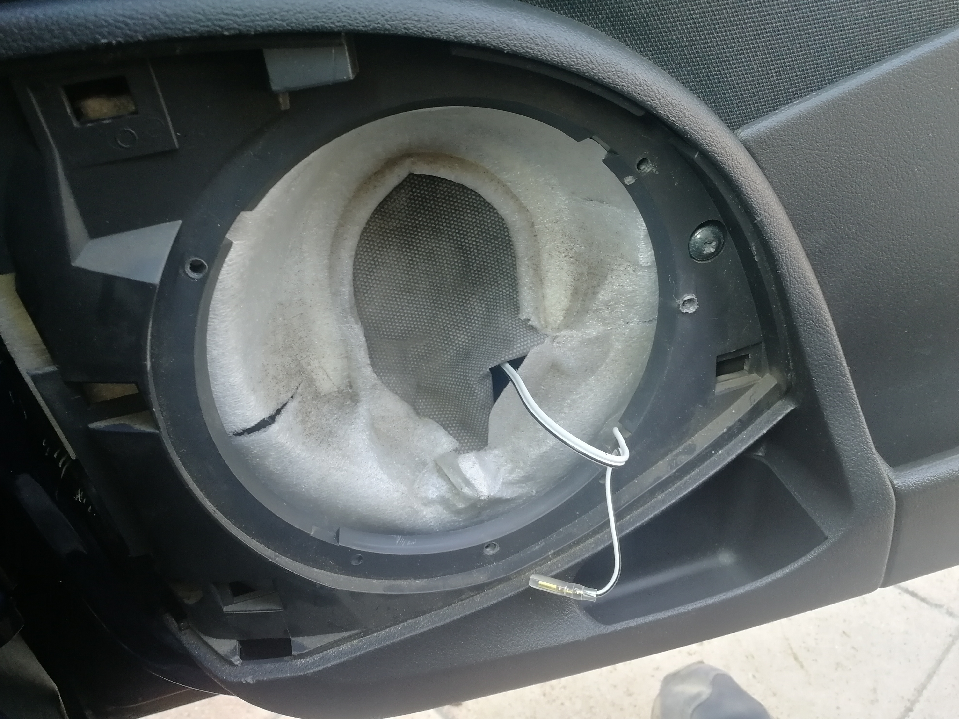

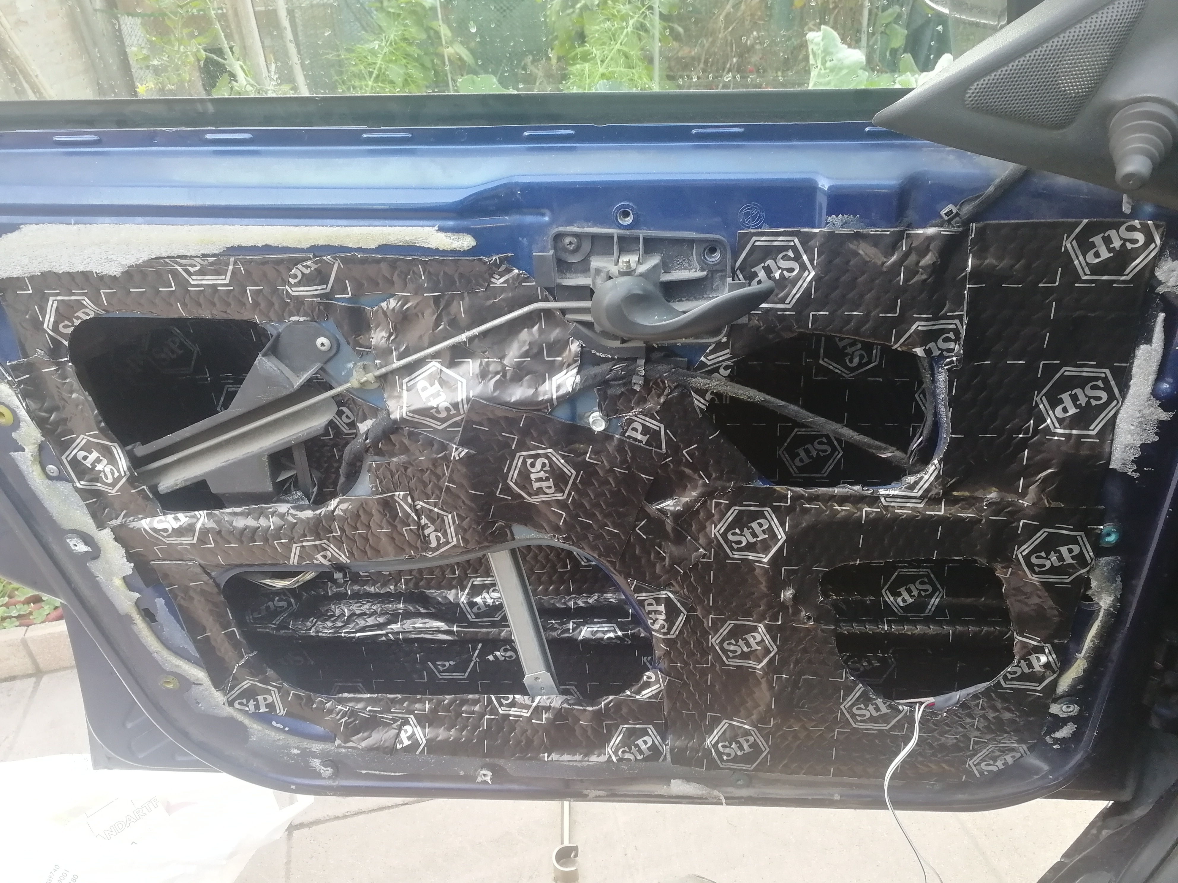

Ciao ragazzi, ho installato i fogli per l'insonorizzazione, senza però chiudere i buchi, ma ricoprendo bene tutto e devo dire che è cambiato un bel po', non me lo aspettavo :D
solo che non riesco a capire come poter installare un supporto rigido, mdf o plastica che sia sull altoparlante, perché sulla 188 2010 come la mia l'altoparlante è avvitato con 3 viti sulla plastica che a sua volta è avvitata alla lamiera dietro,
non saprei come fare senza stravolgere il tutto. C'è qualche adattatore apposito?
Altrimenti potrei cercare di irrobustire la plastica mettendo il bitume?
Ps, ho già notato la differenza e sono ancora con quel "kit" che avevo preso che a breve renderò per prendere uno dei kit da voi consigliati.
Grazie a tutti per l'aiuto che mi avete dato.

un mio amico aveva usato dello stucco per irrigidire il supporto
chiudi i buchi, fa molta differenza,(anche con due fogli di bitume se non hai un lamierino) eviti cortocircuiti acustici

Da 60€ che voleva spendere a 160€ di kit 2 vie, c'è differenza...
anche più economici, dei Phonocar 02689 o MTX TX4 65S sembrano comunque buoni kit

Se non hai spazio avanti irrigidisci dietro con un anello in alluminio o legno dove fisserài anche le viti.
Non mi dire che vuoi lasciare quel pezzo di plastica?

rs250v ha scritto: 22 ott 2021, 22:20 un mio amico aveva usato dello stucco per irrigidire il supporto
Ti credo che fa la differenza visto che ci sono 3 buchi e anche belli grossi.
Il problema è che adesso causa il poco tempo e la totale mancanza di attrezzature mi è difficile, vorrei farlo bene in lamiera rimovibile in caso di necessità, appena torno in Sicilia in ferie mi preparo un bel progetto (mio fratello ha un officina) quindi avrei a disposizione attrezzi e posto in cui farlo bene. Per adesso vedrò di fare qualcosa al supporto intanto.
Armando Proietti ha scritto: 22 ott 2021, 23:40 Se non hai spazio avanti irrigidisci dietro con un anello in alluminio o legno dove fisserài anche le viti.
Sicuramente no, cerco solo di capire come fare, vedrò se mettere un pezzo di alluminio e poi ricoprirlo col bitume perche dietro c'è un po' di spazio penso di avere sui 3 cm almeno. Solo che qualsiasi cosa metto sarà comunque sospeso insieme alla plastica dove avvita l'altoparlante, non ha appoggio dietro che sarebbe stato molto meglio per le vibrazioni immagino :hmm:
Darios ha scritto: 22 ott 2021, 22:41 Da 60€ che voleva spendere a 160€ di kit 2 vie, c'è differenza...
Effettivamente la spesa è ben diversa lo capisco, però non avevo la minima idea che c'era dietro tutto questo, ma visto che inizia a piacermi, faccio le cose con calma come iniziare a prendere un kit che non mi limiti e che magari tra qualche mese, possa aggiungerci un piccolo amplificatore. Ti ringrazio per i suggerimenti :)
