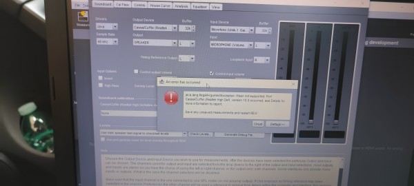

Forse ho trovato la causa e la prima volta @The_Bis che mi esce questa schermata ^^ vi volevo mettere la foto delle configurazioni,
Nel dubbio sto disistallando e reinstallo rew
