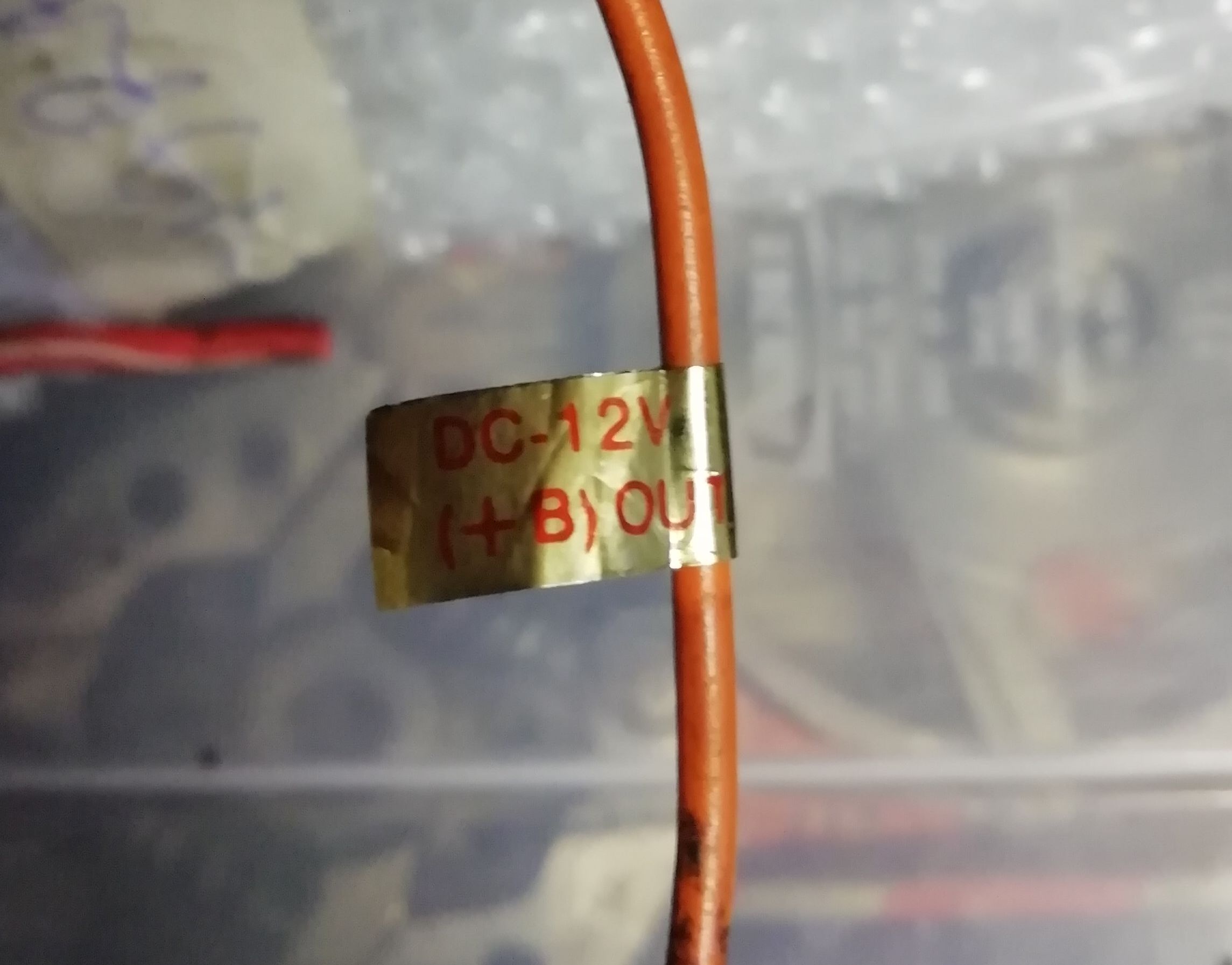

Sto provando a riesumare per un impianto senza pretese un vecchio ampli trovato in un cassetto, un Majestic PB-37.
Lo collegherò ad un Sony xav-ax3005db con connessione coassiale.
Purtroppo non trovo il manuale da nessuna parte ed ho un dubbio sul cavo remote.

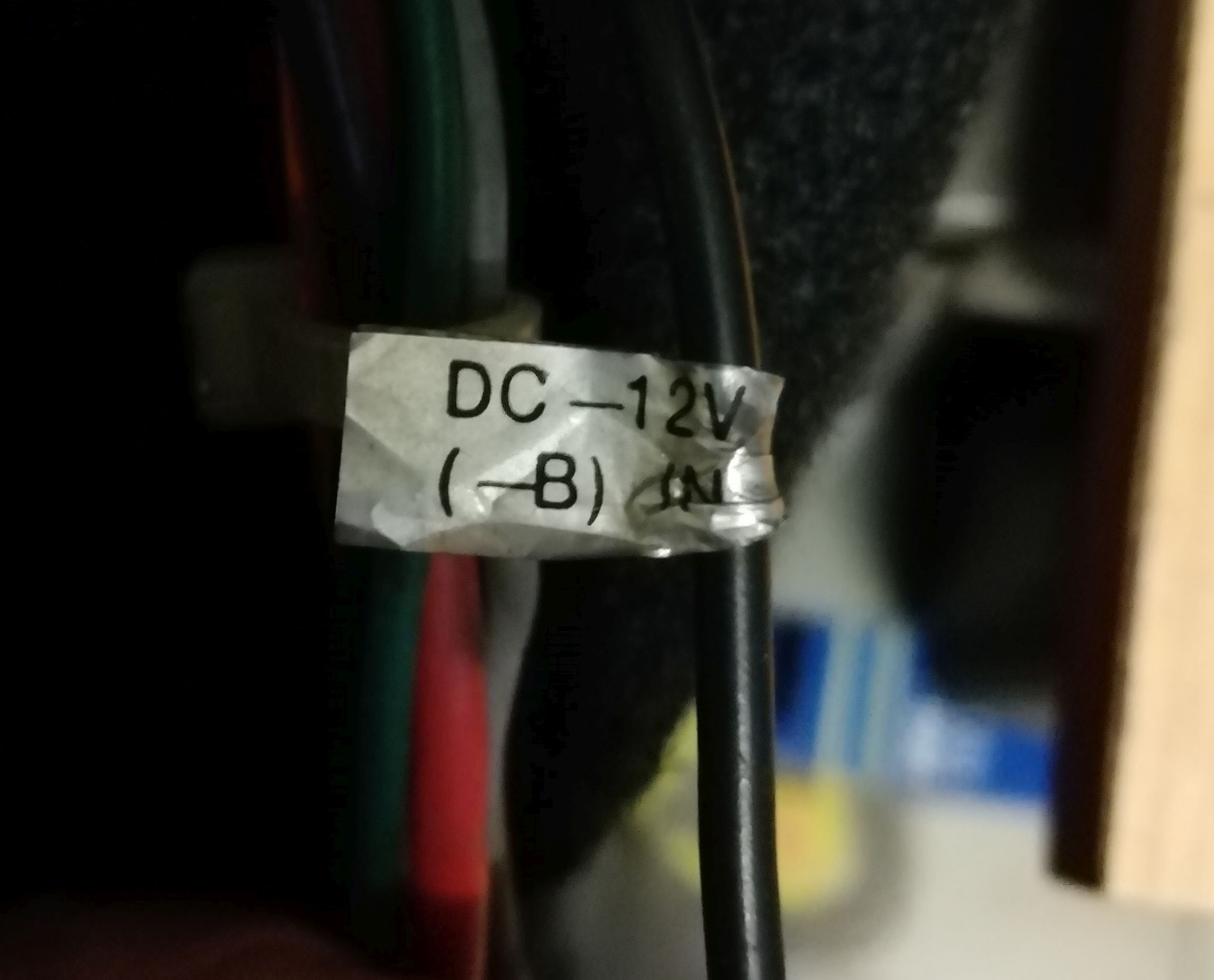

Ho identificato il cavo di massa che è etichettato come DC-12V (-B) IN, tutti gli altri sono di facile identificazione.
Quindi il remote dovrebbe essere un arancio etichettato DC-12V (+B)OUT, ma non capisco cosa significa OUT.
La 12V del remote non dovrebbe "entrare" nell'ampli?
Non capisco, qualcuno può chiarire? Grazie

Fatalmente, se è un OUT... NON È un remote.
In ogni caso, o c'è un pannello delle connessioni, oppure un fascio di cavi attaccato all'ampli.
Sono l'unica cosa da guardare per risolvere il dubbio, ma non hai postato né l'uno né l'altro...
Pazienza, me lo sono andato a cercare in rete.
Essendo un ampli di fine anni '80 primi '90, è predisposto per una sensibilità di ingresso massima fino a 70mV per essere piltato anche da sorgenti Pioneer dell'epoca, e quell'arancione 12V out è sicuramente uno dei segnali da far tornare all'eventuale sinto-deck Pioneer che si utilizzasse.
Il remote probabilmente è il verde o il grigio, ma senza manuale, si fa fatica.
Puoi provare ad aprirlo e vedere dove vanno quei cavi.
Il primo che finisce in un relais, ha ottime probabilità di essere il remote.

Per quanto riguarda il + “out”, si. È con tutta probabilità proprio l’alimentazione per qualche Pioneer o Alpine dell’epoca, da applicare ad un eventuale adattatore DIN.

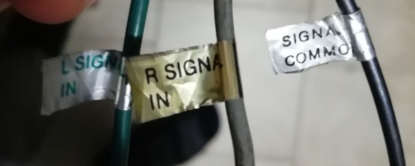

Vi allego la foto degli altri cavi. Oltre a questi e quelli precedentemente postati c'è solo il 12V + IN con il suo fusibile,

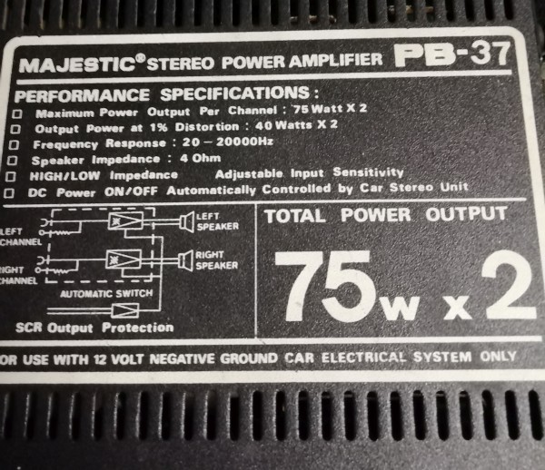

non c'è altro. Non capisco quindi la frase della serigrafia dove dice "DC Power ON/OFF Automatically Controlled by Car Stereo Unit" e "Automatic Switch", chi comanda il DC Power ON? Legge l'input sull'ingresso?

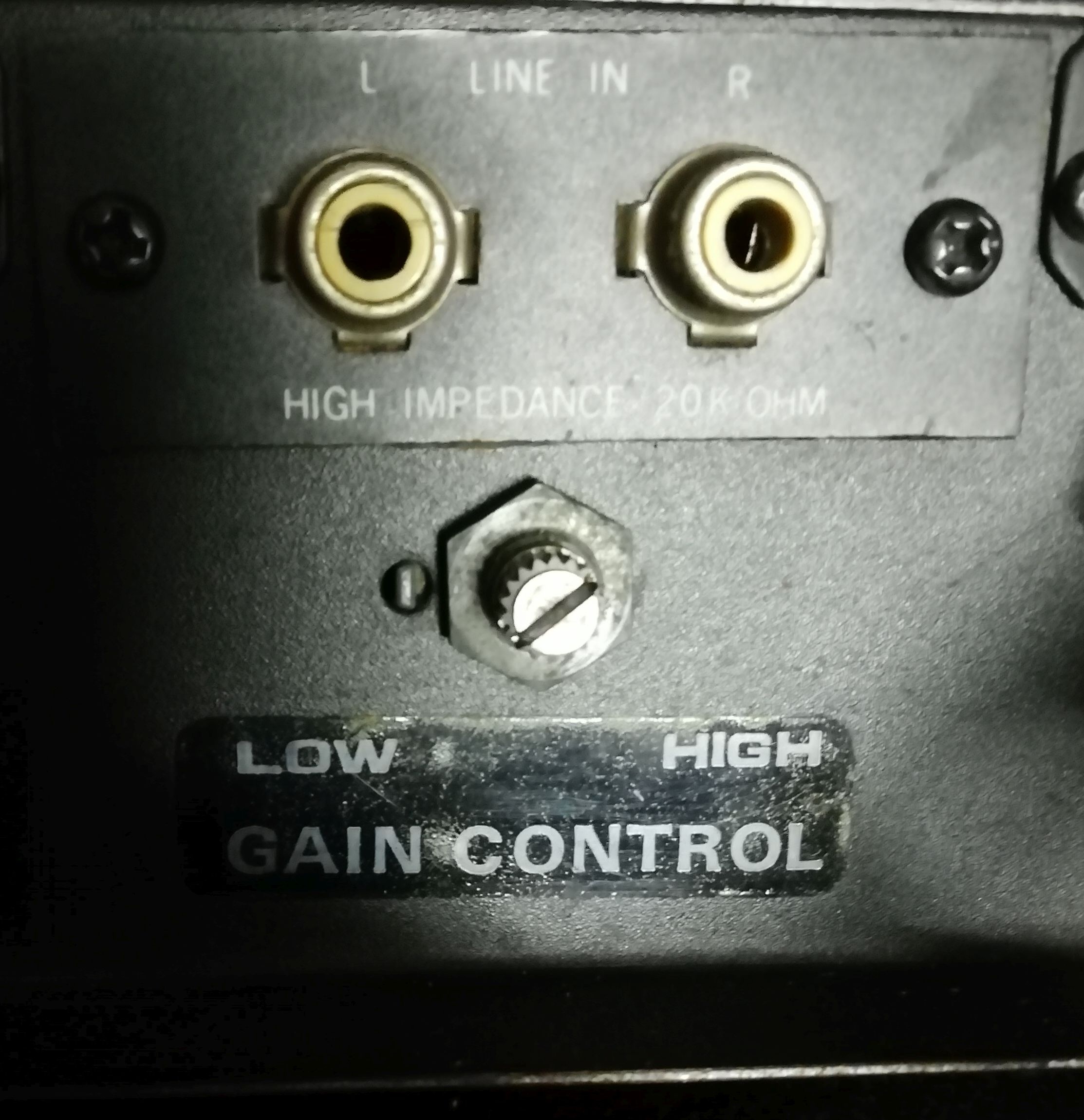

Allego anche la foto del regolatore della sensibilità, dove non dice il min e il max.
Quindi se collego il nuovo Sony a questo ampli secondo voi mando in distorsione le casse?

Avrai una corsa del volume cortissima prima di arrivare a saturazione, perche il segnale della sony è elevato per quell'ampli gia a basso volume (l'ho cercato ma non l'ho trovato, ma anche fosse solo 2V sono troppi), lascia perdere IMHO

In realtà Sony evita accuratamente di rivelare la tensione di uscita dei pre-out di questa sorgente... il che non fa supporre chissà quale voltaggio.
Resta però il fatto che almeno 1V lo farà, immagino, e il povero Majestic riesce ad arrivare massimoa 500mV.
Quindi confermo, o lasci perdere, o usi una sorgente vintage...

Comunque, il verde ed il grigio sono ingressi ad alto livello per autoradio con uscite single ended, ovvero quelle da 6+6 Watts, con riferimento a massa per il negativo. Praticamente scomparse da 20/25 anni. Quindi non sono né “remote” ne alimentazioni. :)
Dovresti avere un rosso ed un nero, tipicamente + e - diretti, ed il remote, dal colore “misterioso”.
Con il nero, sono in comune l’alimentazione è il negativo degli ingressi high level.
Bisognerebbe esaminarlo. :hmm:

In ogni caso questo chiude la ricerca, perché ora mi pare tutto chiaro: questo ampli NON HA il remote, bensì funziona quasi come i Pioneer coevi, ossia si accende automaticamente (lo dichiara anche sullo chassis) con la sorgente; la differenza con Pioneer sta nel fatto che le sorgenti Pioneer in effetti rimandano all'ampli il remote, qui invece non sembra esserci nulla del genere - i cavi della sezione "INPUT AND POWER" sembrano 6, ossia 2 per i 12V principali dalla batteria (rosso e nero grossi), 1 arancione per l'alimentazione della sorgente, 1 verde e 1 grigio per i due positivi di segnale hi-lev e il nero-grigio per il negativo comune di segnale hi-lev), per cui o effettivamente si accende rilevando il segnale in ingresso (caratteristica che non ricordo di avere mai visto su amplificatori di quell'epoca ma neanche di 10 o 20 anni dopo) oppure si attiva quando rileva che l'arancione stia effettivamente alimentando la sorgente.
