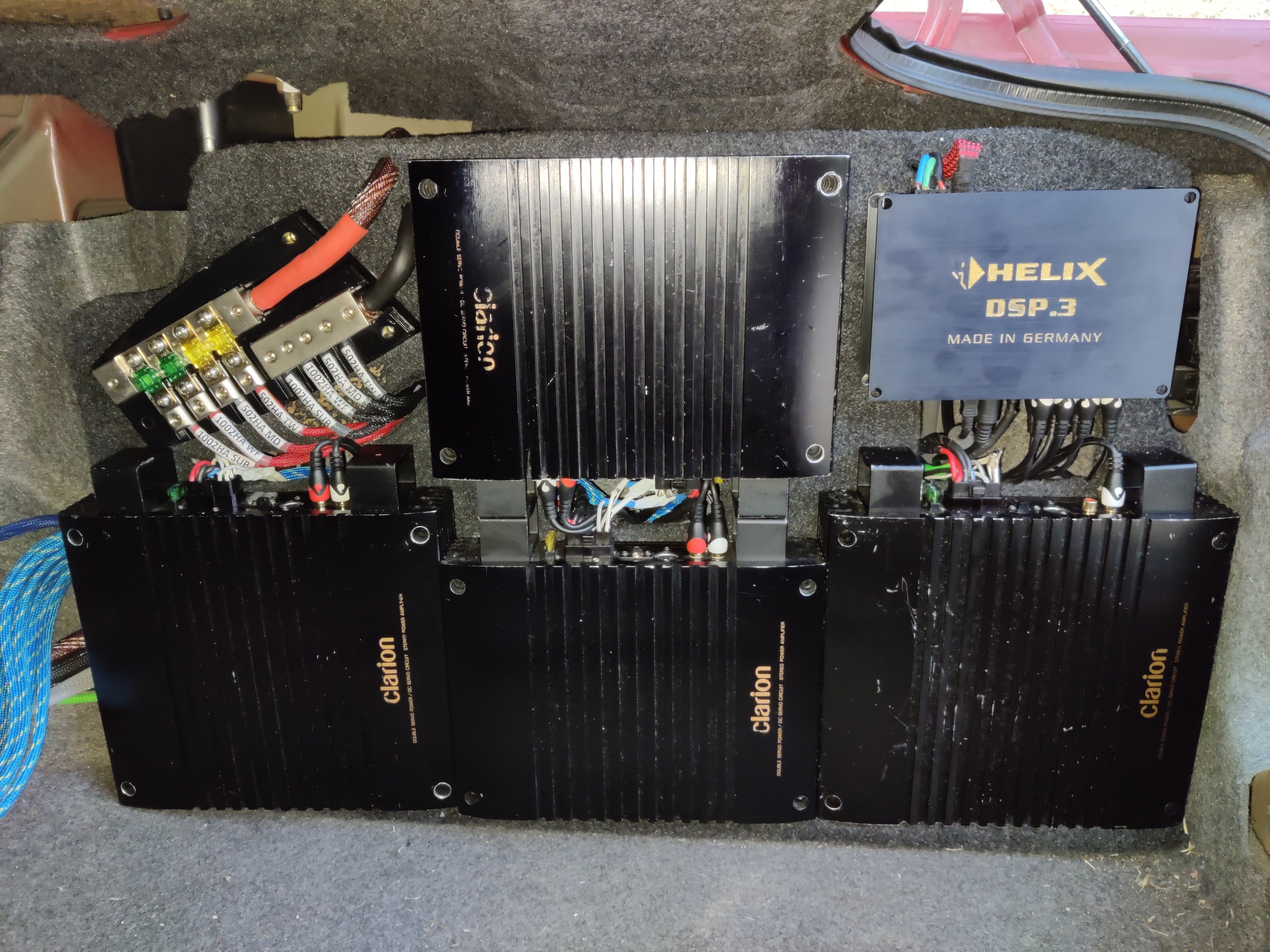

Piccolo aggiornamento dopo aver tolto i miei amati McIntosh e sostituiti dai vecchi ferri Clarion 502ha e 1002ha che hanno ricevuto le cure maniacali del grandissimo Luca @Etabeta sia per il recap ma anche per la modifica del livello gain in modo da interfacciarsi al meglio con il helix dsp.3
Un grandissimo grazie a Etabeta e ai soliti Guido e Ivan per i preziosi consigli e aiuti. Ci stanno ancora molte cose da fare ma dopo quasi un anno si riprende la musica in auto.

kavatzoulas ha scritto: 30 ago 2021, 21:46 Piccolo aggiornamento dopo aver tolto i miei amati McIntosh e sostituiti dai vecchi ferri Clarion 502ha e 1002ha che hanno ricevuto le cure maniacali del grandissimo Luca @Etabeta sia per il recap ma anche per la modifica del livello gain in modo da interfacciarsi al meglio con il helix dsp.3
Mi fa piacere che l'impianto abbia ripreso a suonare,
in effetti quei Clarion necessitavano di qualche cura ma lo meritavano, sono ottimamente progettati, non sono in tanti a conoscerli, ad oggi se ne vedono pochi in giro, forse perché, vista l'età, necessitano pressoché in tutti i casi (me ne sono passati tanti tra le mani: 502HA,1002HA,1004HA specialmente in questi ultimi mesi), di essere "revisionati" per poter tornare "in forma".
Se rimessi in sesto questi giapponesi (al 100%, prodotti distintivi di un periodo storico dell'hi-fi car che purtroppo non esiste più, per alcuni aspetti unici nel loro genere) danno grandi soddisfazioni e meritano di essere riscoperti e quindi mi fa davvero piacere vederli nuovamente in un impianto.

L'importante e' tornare a sentire un po' di musica, e sono sicuro che questi "vecchietti" hanno ricevuto la miglior cura possibile! :yes:
Curiosita', come mai hai abbandonato i Mac? Impressioni all'ascolto?

Qualche anno fa abbiamo messo in una sessione di ascolto il McIntosh mc431m con il Clarion 502ha.....e fu subito amore. Voce dettaglio raffinatezza tutto a favore del Clarion, non ci credevo non volevo credere che il mio amato McIntosh era così massacrato da un piccolino Clarion che se lo trovavo su un mercatino non pagherei più di 30€ come fermacarte .... Infatti ho venduto due McIntosh e ho altri due in vendita....

Le cosiddette "gemme nascoste"... bene l'importante e' che sie soddisfato! :yes:

Sono degli ottimi finali a mio avviso completi difficile trovare di meglio per la stessa fascia di prezzo
