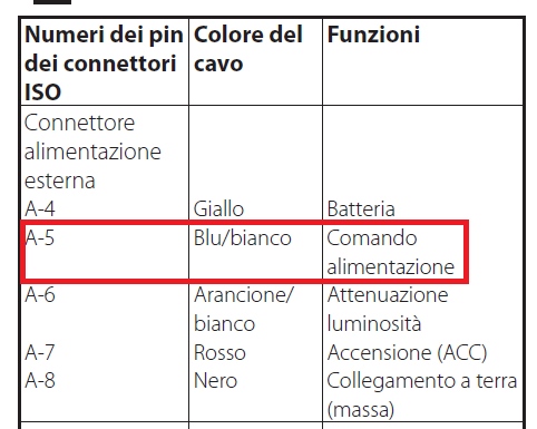

Credo di essere arrivato vicino la soluzione controllando alcuni schemi di collegamento dei connettori ISO... su alcune immagini dell' ISO alimentazione "A" c'è quasi sempre una cavetto blu/bianco sul pin A5 che corrisponde all'eventuale alimentazione dell'antenna motorizzata: sul cablaggio di cui ho postato immagini si nota che uno dei due cavetti blu/bianco (quello più lungo senza etichetta) è provvisto di faston maschio crimpato che evidentemente era sul pin A5 (non so perchè sia staccato...forse il cablaggio Citroen C3 prevede altra connessione sull'ISO A5).
In ogni caso i due fili dovrebbero avere la stessa funzione...forse con assorbimenti diversi (uno per il motorino antenna, l'altro per amplificatore antenna).
Sono valide le mie "congetture"? :D
In ogni caso, come avevo già scritto, proverò con tester a vedere se i due cavetti (che sono su Pin contigui) vengano alimentati all'accensione dell'autoradio... ;)
allex
Messaggi: 120
Iscritto il: 20 set 2019, 21:34
Re: Cablaggio aftermarket Peugeot 207
Messaggio da allex »
A5 > comando alimentaz. ... è sicuramente il blu/bianco con faston crimpato (che dovrebbe essere sul conn ISO A)
Invece questo dovrebbe essere il blu/bianco volante per amplif. antenna

I connettori ISO sono "standard", ma prevedono diverse configurazioni.
Se sulla macchina c'è il CAN Bus, normalmente i segnali di accensione/spegnimento, odometro, freno a mano, luci, retromarcia, eccetera, sono passati via CAN ed eseguiti all'interno della sorgente. Quindi ti serve la centralina che li estrae.
Nell'adattatore Fakra/ISO che acquisterai, magari ci sono questi fili. Ma se non sono cablati nel cablaggio proveniente dalla plancia, non saranno collegati a niente. Non puoi capirlo dagli schemi che trovi in rete. Perchè sono "universali".
È possibile ma improbabile che ci sia il sottochiave (dipende dal periodo di costruzione della macchina). Ed è possibile ma improbabile che l'antenna AM/FM sia alimentata dal filo nella posizione 5. Devi controllare se è presente SULLA TUA MACCHINA. :)
Quello che devi fare è comprare il cablaggio e provare poi con un tester. Oppure vai da un installatore che conosce la macchina e compri ds lui la roba che serve.
Nella mia auto, che è più recente, non c'è NIENTE. Tutto va tramite CAN. E l'antenna è alimentata dslla radio. Il pin 5 è vuoto. Infatti ci ho messo quello dell'inseritire, sennó non sentivo la radio.
Stiamo continuando a parlare di nulla. Se non smonti la radio e non provi con il tester che alimentazioni hai, andiamo avanti all'infinito con delle inutili supposizioni.
