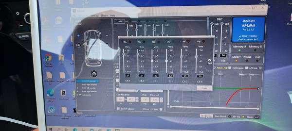

Ciao a tutti Mi riallaccio nuovamente a questo thread dopo qualche mese passato ad ascoltare. In questi ultimi giorni mi sono cimentato ad effettuare nuovi settaggi e ho rifatto la configurazione  incuriosito come la volta scorsa chiedo  spiegazioni ai più esperti.
F+AUX  per un due vie attivo ma questa volta quello che mi incuriosisce è il menù della sensitivity.Domanda: Perché sono attivi solo i ch1 ch2 ch5 e ch6 ?
E poi alzando o abbassando la sensibilità  dei ch1  e ch2  i livelli degli altoparlanti si abbassano in contemporanea## ch1 tweeter e woofer sinistro ## ch2  tweeter e  woofer destro.mentre ch5  e ch6 niente non modificano nessun altoparlante né il sub.? Non dovrebbero  essere ch1 per tweeter sx  ch2 per woofer  sx ## ch3  per tweeter dx  ch4 per woofer  dx ##

No, dovrebbe essere ch1 e ch 2 i tw... ch 3 e ch 4 gli wf...
Diffusori --> ProAc DB3
Messaggi: 13285
Re: Aiuto per connessione e configurazione Audison 4.9bit
#214
Esatto.
Hai i collegamenti sbagliati! O_O
Ch1 e Ch2 IN INGRESSO, sono quelli che vanno RISPETTIVAMENTE a sinistro e destro provenienti dalla sorgente. T_T
Ch3 e Ch4 sono DISABILITATI perchè hai scelto FRONT + AUX come canali in INGRESSO e 5 e 6 sono l’ingresso AUX. :)
Se non stai riproducendo niente collegato all’AUX, non c’è segnale da regolare.. :D
Temo che tu abbia ancora da familiarizzare con il sistema. E che tu debba anche cambiare i collegamenti, se vuoi sentire STEREO. ^^

Scusa ozama ma se faccio una simulazione senza collegare il PC,mi da il collegamento che ho citato io.Se puoi prova e vedrai che se configuri F+AUX e prosegui fino alla fine, poi se vai sulla finestra sensitivity cliccando dal menù esce come dico io.Quindi non è dovuto ad un mio errore ma è proprio così per impostazione di default. Ho provato tutte le configurazioni l'unica e F+AUX che attiva i soli due canali 1-2 #5&6.

Ok allora  ditemi se la configurazione  è  esatta.Impianto composto da dsp ap4.9.bit e ap1 d.
Per i collegamenti:  Dalla Sorgente a inputs FL+FL- FR+FR- ## Cavo connesso RCA da sub out ap4.9bit a pre in AP1 D## preset 0
Speaker out collegato  agli altoparlanti tweeter sx  & dx woofer sx  &dx.
Input configuration: come ho letto più  volte nel forum se si vuole creare un sistema 2 vie attivo, ed in ingresso sono collegati i due canali stereo provenienti dalla sorgente,selezionare  Configurazione 6)Front+ AUX.
Successivamente proseguire con la procedura di installazione eseguire le tracce effettuare la de equalizzazione della sorgente poi connettere gli altoparlanti: nel mio caso attivato Twitter sx Twitter dx
Woofer sx woofer dx sub centrale. No bridge no linked.Output configuration 1 tweeter sx # 2 tweeter dx # 3 woofer sx # 4 woofer  dx # 5 pre sub#.
Finish  finalizzato
Per la regolazione della pressione acustica non mi prolungo. Specifico solo che nel menù output level Ho controllato attivando e disattivando i vari canali 1 2 3 4 e 5 e risultano come segue
1tw sx
2tw dx
3wf sx
4wf dx
5 sub.
Dove è sbagliata la configurazione,e secondo voi perché non dovrei sentire in stereofonia.Grazie per spiegazioni che saprete d'armi.

Ozama Scusa siccome  sei  il maggior esperto di questo dsp Il tuo intervento, precedente a I miei non l'ho  afferrato mi sapresti dire dove ho sbagliato mi fai trovare la quadra grazie, Te ne sarei grato . Per maggiori spiegazioni Posto la pagina del manuale ap4.9bit degli ingressi. Non capisco dov'è l'errore e dove che ho invertito. se avessi sbagliato a connettere gli ingressi frontali provenienti dalla sorgente
Esempio e li avessi messi in ingresso Rear(14,6,13,5) o addirittura  inputs in2 canali orange(12,4,11,3).
Non pensi che una volta aperto il menù sensitivity  provando ad abbassare o alzare la sensibilità  non sarebbe  accaduto nulla visto che in ingresso non sarebbero attivi i Front ma i rear/o ausiliari?   Mentre a me abbassando  il cursore nel menù  il livello del suono diminuisce.Per Darios non è che stai facendo riferimento alla output level e non alla sensibilità?

Non è sbagliata la configurazione. Quella va bene. :)
Ho riletto BENE e non hai sbagliato neanche i collegamenti. ^^ Sorry.. ^^
Il fatto che i canali in ingresso siano 1 e 2 (rispettivamente sinistro e destro provenienti dalla sorgente) e 5 e 6 (provenienti dalla sorgente AUX, SE CE L’HAI) siano attivi e che i canali 3 e 4 siano DISATTIVI, è normale. Se scegli di entrare con 2 canali più un AUX stereo, è ovvio che di 6 canali in ingresso ne siano attivi 4. I canali 3 e 4 sono DISABILITATI dal software perchè hai scelto così TU. :)
La scelta della configurazione di INGRESSO, serve proprio ad ATTIVARE i canali DI INGRESSO che SERVONO, ai quali poi FARANNO CAPO quelli di uscita che attiverai.
Procedendo con il wizard, infatti, poi ACCENDI i canali DI USCITA che ti servono. Nel tuo caso accendi i tweeters ed i woofers in verde.
Procedendo, il software COLLEGA gli INGRESSI con le USCITE nel modo corretto. :)
Internamente, il DSP ha una MATRICE VIRTUALE che collega gli ingressi con le uscite, interponendo i filtri necessari in base agli altoparlanti che attivi (poi, scegliendo la “modalità esperto”, potrai comunque attivare manualmente qualsiasi filtro su qualsiasi altoparlante). :)
Nella configurazione “Front + Aux” hai bisogno di attivare 4 canali. 2 per l’ingresso principale (1 e 2) e 2 per l’AUX (5 e 6). Gli altri due non servono.
Poi, procedendo nella configurazione, accendendo i tweeters ed i woofers e disponendo il sub su “pre”, il software “collegherà opportunamente” i canali di ingresso con i canali di uscita. :yes:
Il canale di INGRESSO 1 verrà collegato ai canali di USCITA 1 e 3.
Il canale di INGRESSO 2 verrà collegato ai canali di USCITA 2 e 4.
Sul canale di USCITA 1 e 2, DOPO LA MATRICE verrà applicato il passa alto.
Sul canale di USCITA 3 e 4, DOPO LA MATRICE verrà applicato il passa banda.
Attivando in verde il SUB, Il segnale di quest’ultimo verrà “collegato” ad entrambi I canali DI INGRESSO 1 e 2, e gli verrà applicato un passa basso.
Se ad esempio tu avessi scelto “Front + Rear + Aux”, ti sarebbe comparsa nel wizard la possibilità di scegliere da quali canali prelevare il segnale del sub, tra la somma dei “front (1 e 2)”, la somma dei “rear (3 e 4)” oppure la somma di tutti e 4.
Io, ad esempio, quando avevo la radio di serie e basta, avevo scelto la configurazione di ingresso “Front + Rear + Aux”, ero entrato con tutti e 4 i canali (escludendo completamente gli altoparlanti posteriori) ed avevo scelto di “collegare” il sub ai canali “Rear 3 e 4”. In questo modo potevo regolare il livello del sub con il fader della radio.
Se tu avessi scelto “Front + Rear + Aux” e avessi acceso in verde due full range anteriori e due full range posteriori ed il sub, il software avrebbe collegato i canali di uscita 1 e 2 agli ingressi 1 e 2 ed i canali di uscita 3 e 4 ai canali di ingresso 3 e 4. E avresti potuto usare il fader per regolare il bilanciamento front e rear. :yes:
Tornando a noi, i canali 5 e 6, nella tua configurazione verranno “collegati”, tramite il commutatore di ingresso (operabile dal DRC o dal PC software), prima della matrice. Così come viene collegato prima della matrice l’ingresso digitale. Ed il segnale per il sub viene “collegato” a monte della matrice. Infatti, se attivi l’ingresso AUX (canali 5 e 6) o il digitale SPDIF, il sub funziona sempre. :)
Questa è la “struttura” dei collegamenti interni, ovviamente VIRTUALI, che si deduce dal comportamento del DSP. :)
Il wizard che ti consente la configurazione, non fa che attivare e collegare in modo opportuno i canali in e out che ti servono e tenere disattivi gli altri, in base alle tue scelte.
Altri DSP hanno un metodo più schematico. Ad esempio, negli Zapco accendi fisicamente i canali in ingresso che ti servono e “lasci spenti” gli altri.
Poi, nella stringa di ogni singolo canale di uscita, dove attivi anche i filtri, hai un menù a tendina nel quale compaiono solo i canali di ingresso attivi. Lo apri e scegli quello a cui far capo, tra i presenti.
Ad esempio, prima accendi gli ingressi 1 e 2. Poi vai in ogni singolo canale di uscita che ha una propria sezione, e scegli se collegarlo ad 1 o 2 o 1 e 2.
Quindi collegherai il canale TW destro al 2, il TW sinistro all’1, il WF destro sempre al 2, il WF sinistro all’1, il SW ad 1 e 2. :)
Per questo ho detto che non hai ancora familiarizzato con il sistema. Perchè fai ancora confusione tra i canali di ingresso e quelli di uscita. E relativi collegamenti interni. ^^
Forse sei tratto in inganno dal fatto che per le uscite hai 5 sliders (nella TUA configurazione gli altri 4 non compaiono proprio) e per gli ingressi, invece, li hai tutti e 6 ma due sono inattivi. :hmm:
Per quanto riguarda i canali 5 e 6, sono attivi, ma non sono collegati a niente. Quindi è normale che non succeda niente se li muovi.
Collegagli una sorgente e poi prova a commutare AUX dal PC Software. Vedrai che funzioneranno quelli e non agiranno gli 1 e 2. :yes:
Spero di essere stato chiaro.. In caso contrario proveró a farti un disegno dei collegamenti interni virtuali che si realizzano in base alle scelte che fai nel wizard. :yes:
