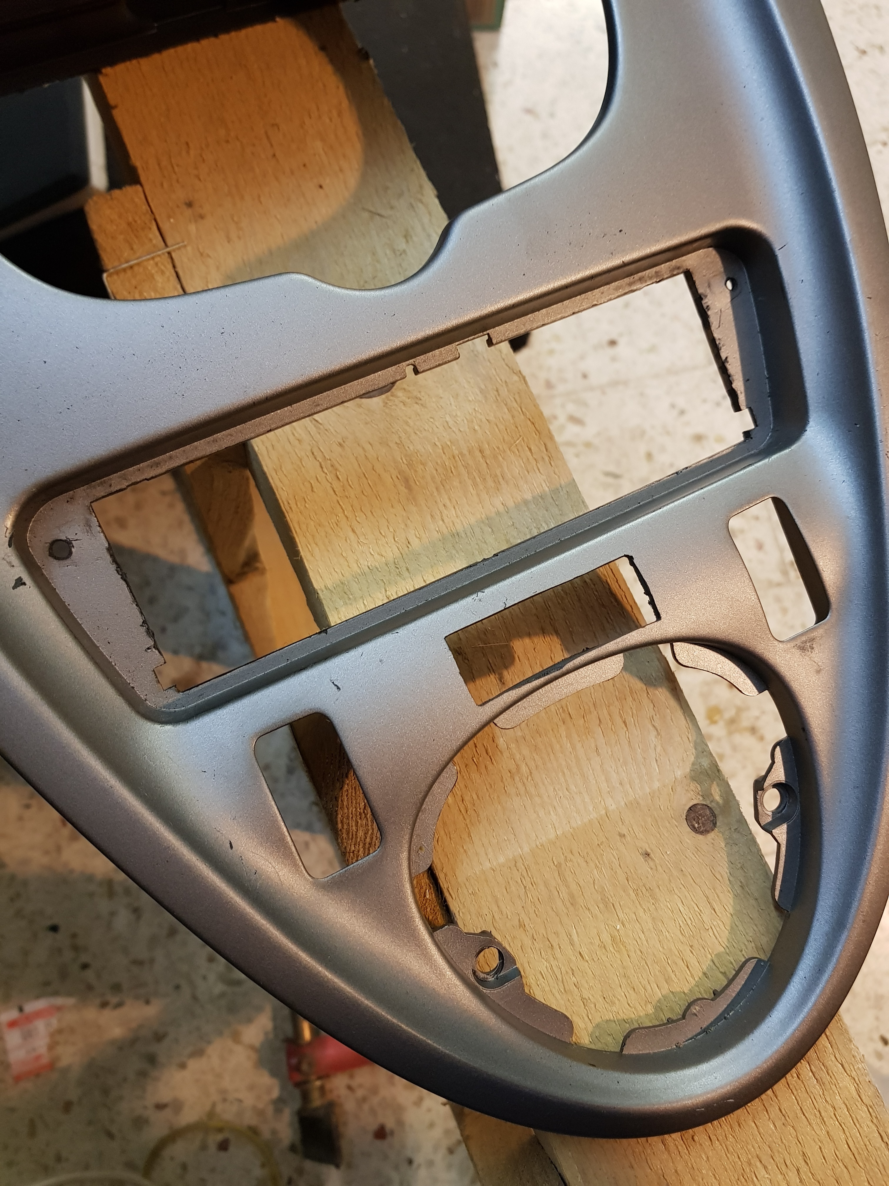

Re: La Picasso di Joe62
#1682
Messaggio da Joe62 »

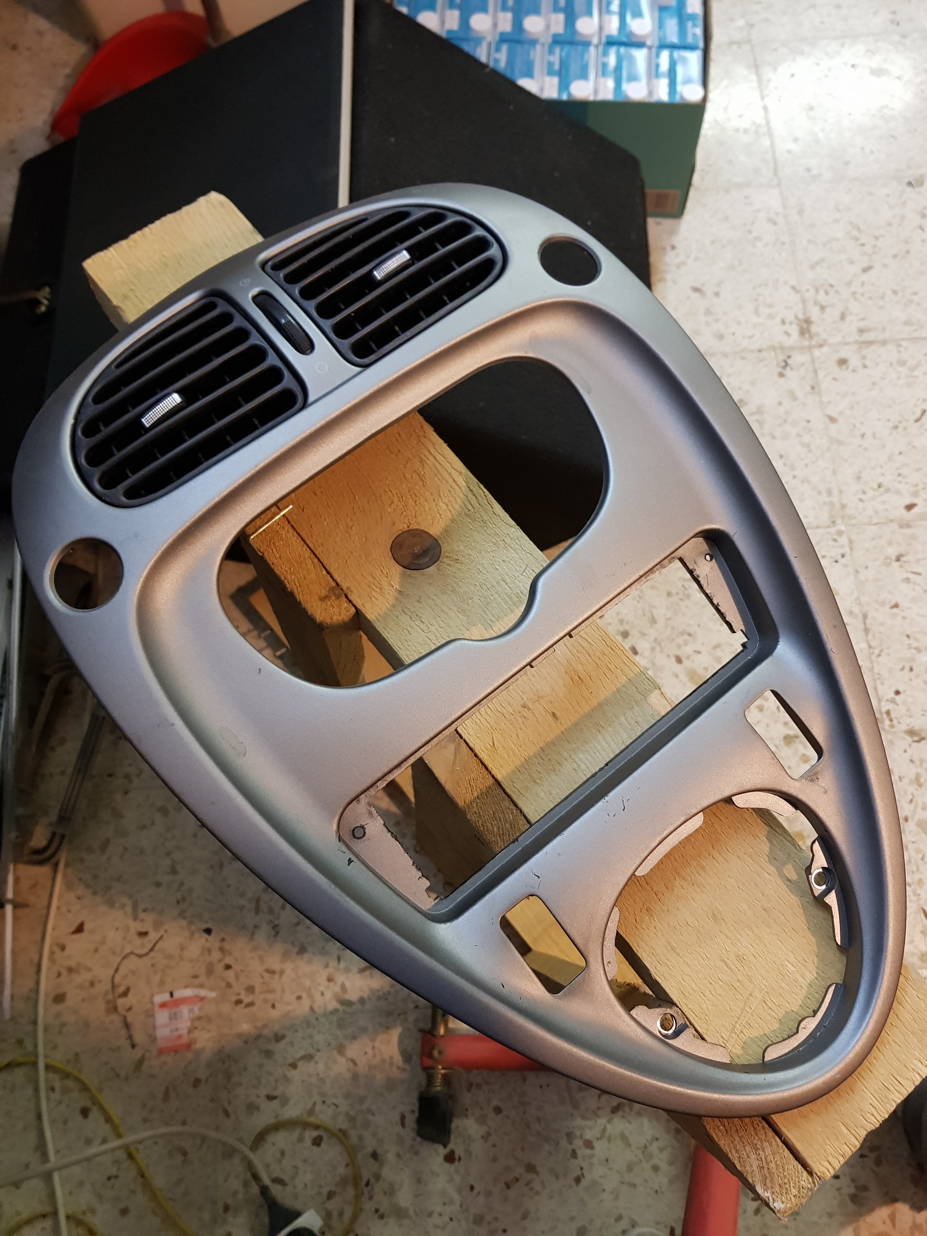

Lustrike ha scritto: 30 apr 2021, 10:16 E non ti conveniva trovare un posto in alto per posizionare quel controller (p.e. vicino la plafoniera).... ma la mia è solo un'idea per tenerlo meno visibile ma non conosco ne le dimensioni del controller ne com'è fatto il cielo dell'auto, quindi immagino avrai già valutato....
Nella Picasso in quel posto si trova il gruppo luci di cortesia e lo specchietto retrovisore con il monitor ingombra molto, una struttura atta ad ospitarlo in maniera non invasiva non era pensabile, poi non mi piace ogni volta per usare il volume alzare il braccio ho avuto questa soluzione in un precedente impianto ....
Per il meno visibile ti assicuro che una volta finito sara' assolutamente invisibile :sbav:

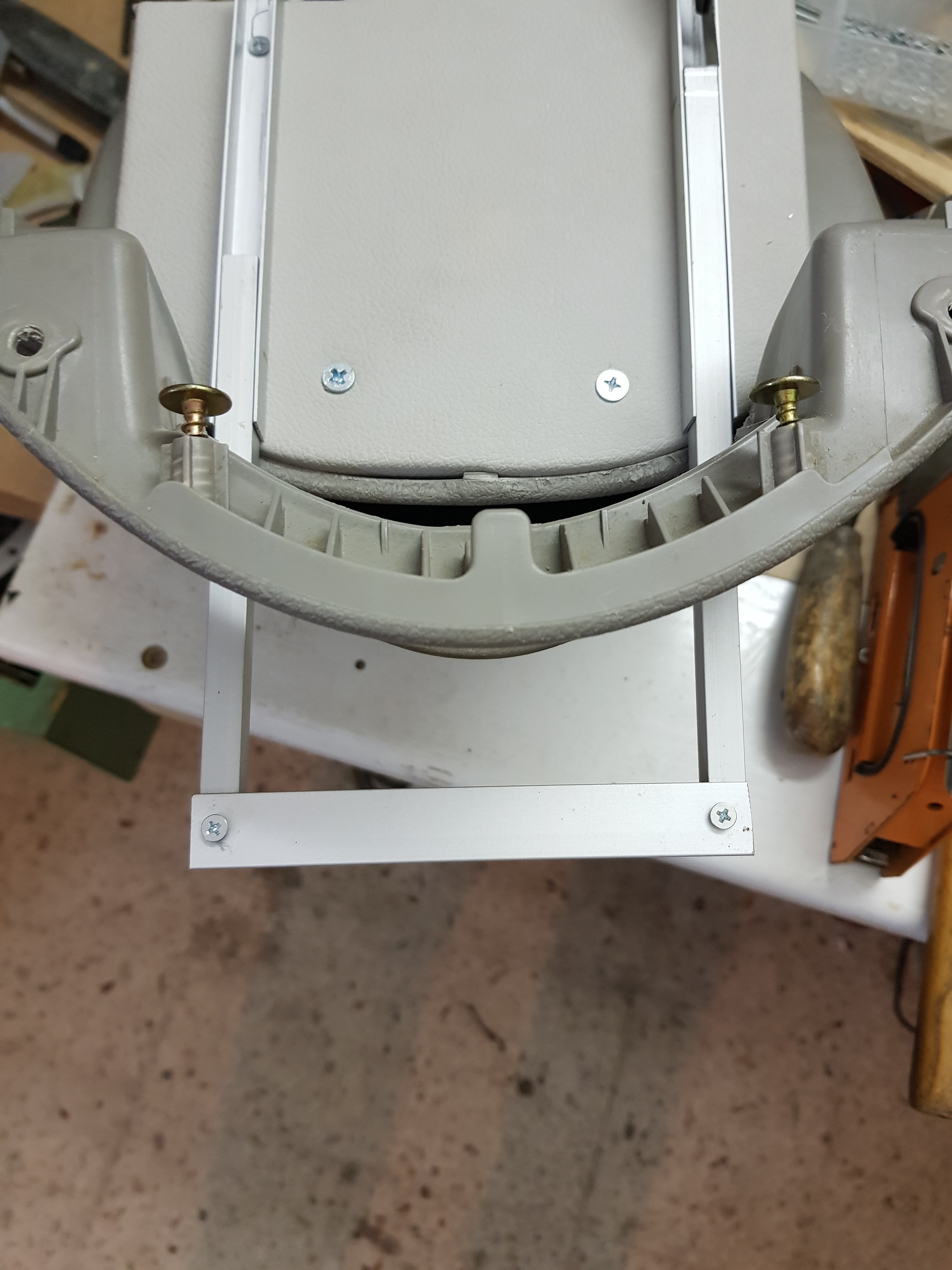

#1684

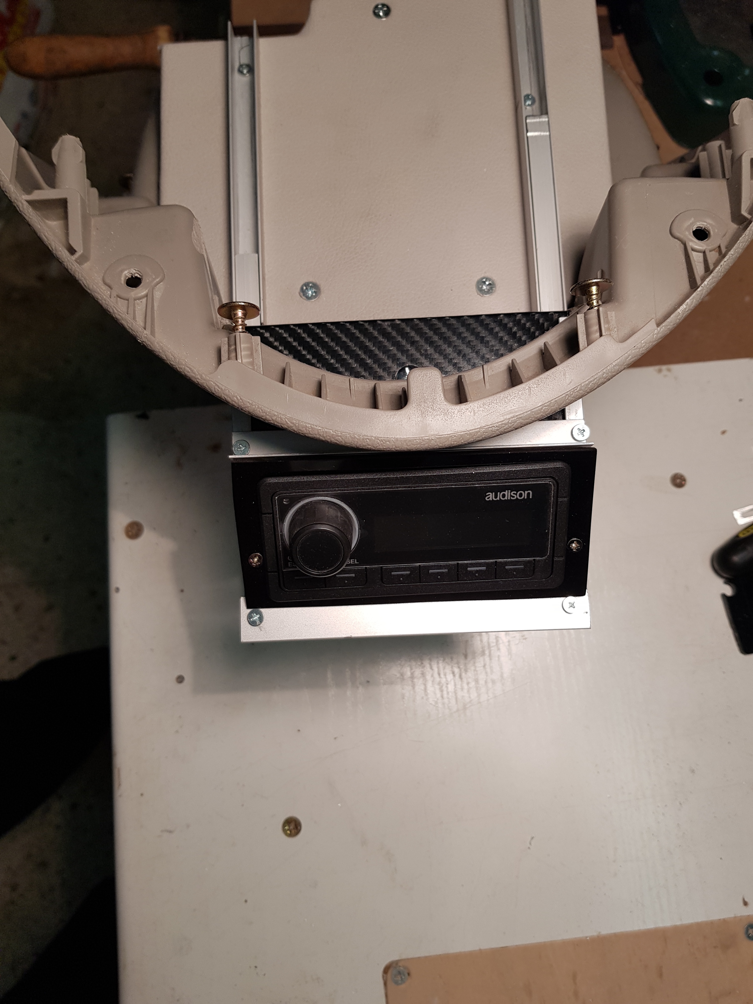

Le viti sono temporanee, dovrei avere da parte qualcosa di piu' elegante anche se ultimamente guardo il lato pratico delle cose e non perdo tempo piu' di tanto nei particolari...... sara' l'eta ?????

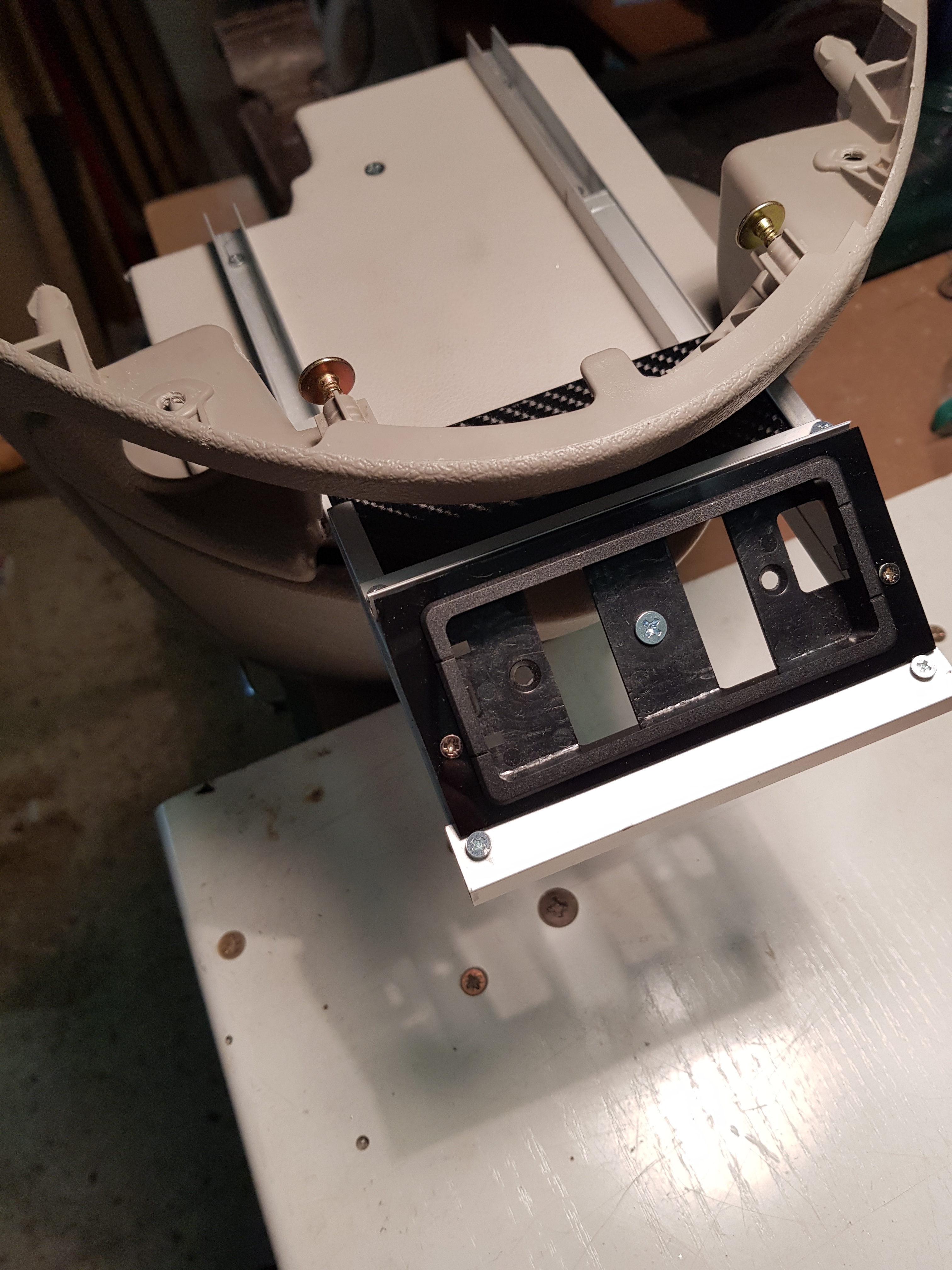

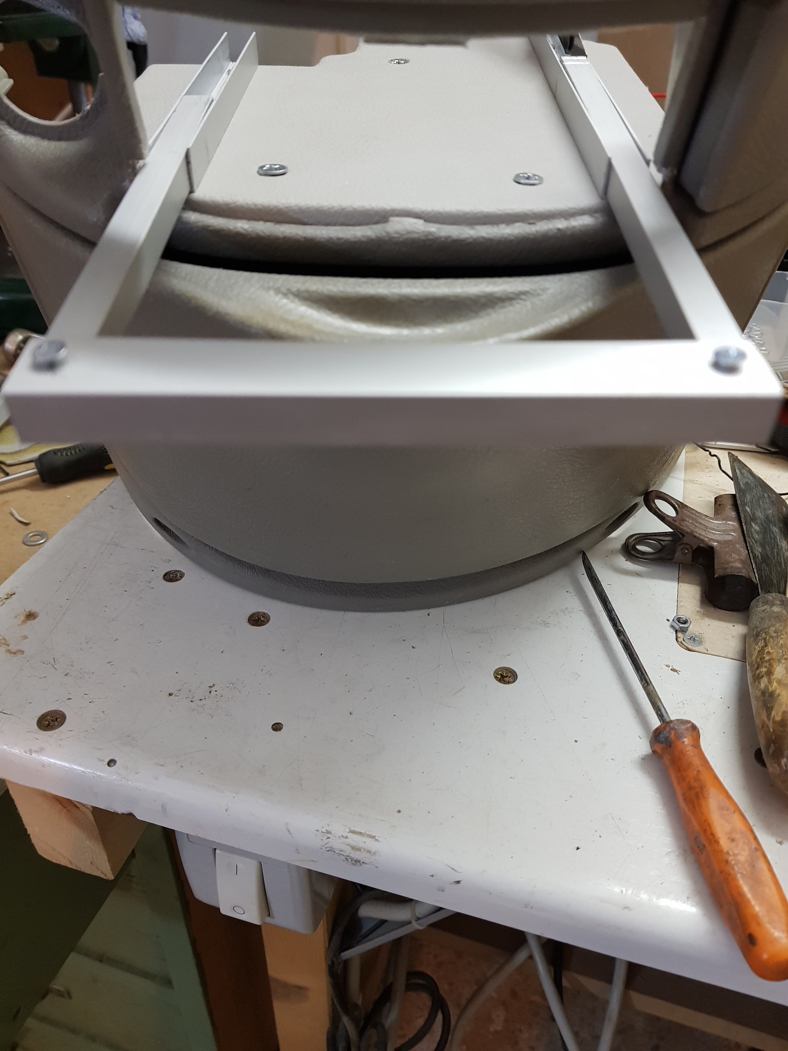

#1685
Altra visuale

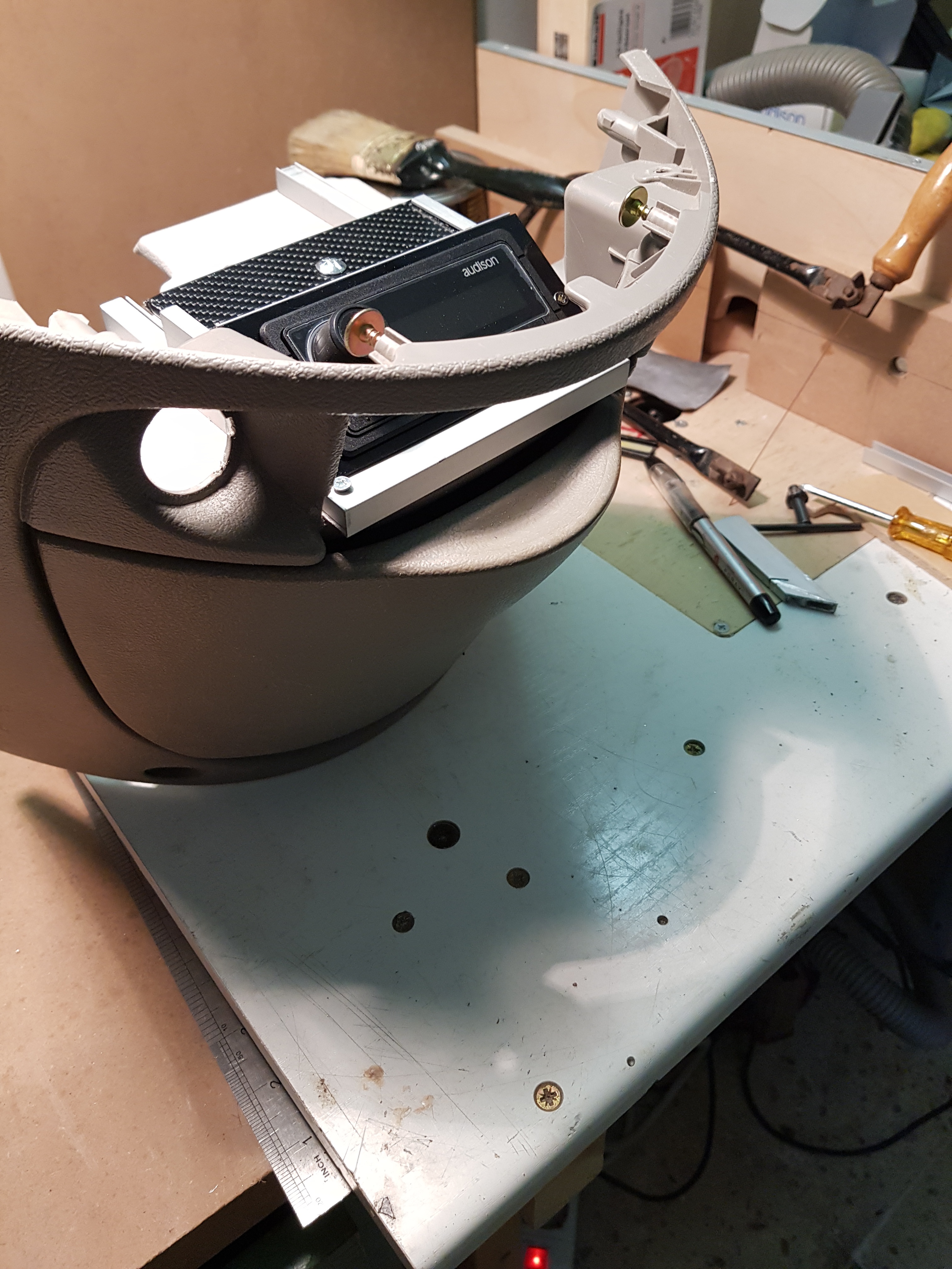

#1687
Ancora ci sono piccoli dettagli da ultimare ma questo e' il risultato finale

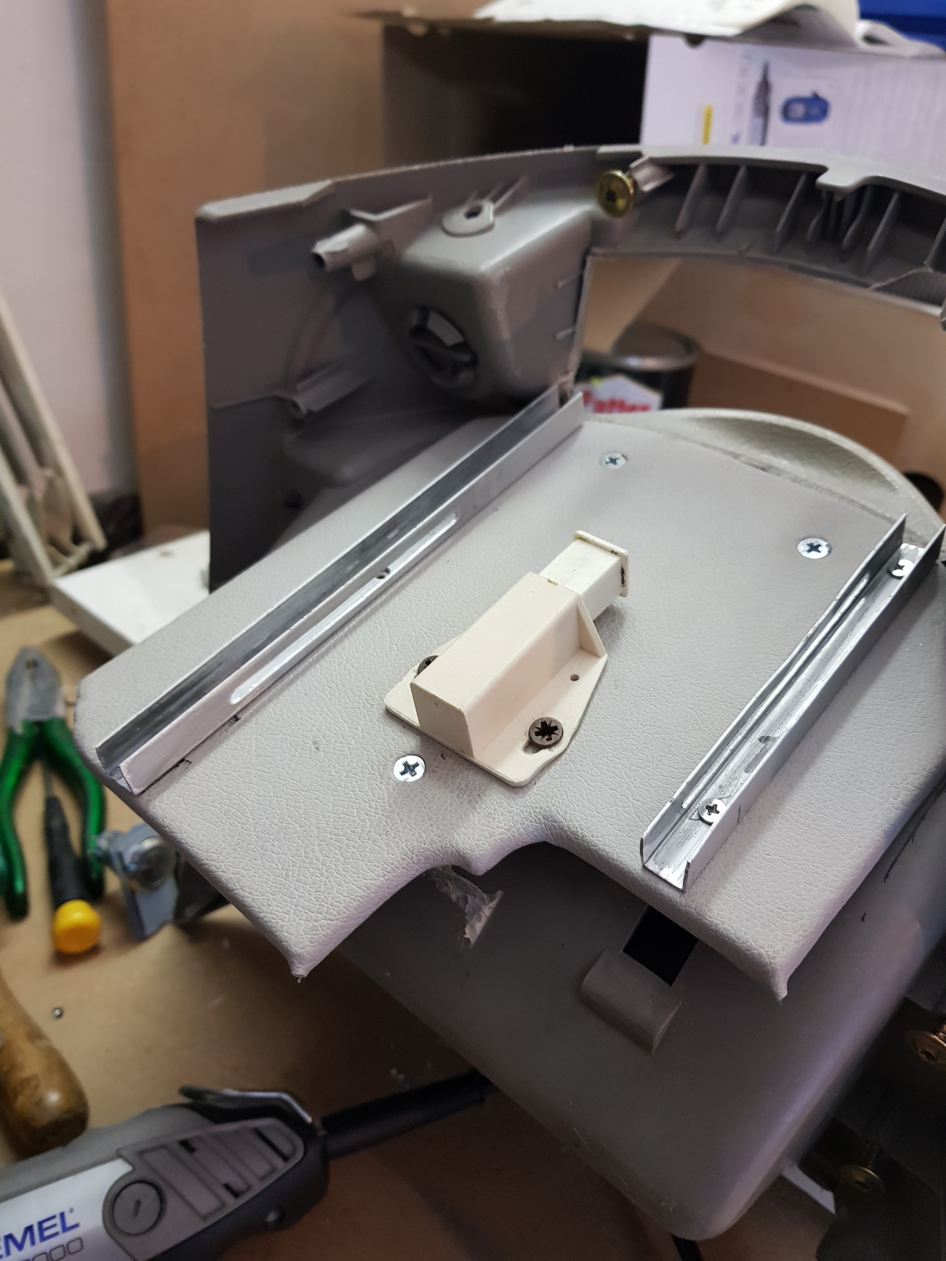

Con gli spazi sono proprio al millimetro, anzi ho dovuto alzare un pelo l'inclinazione e limare la parte superiore dell'apertura di quello che fu una volta il vano posacenere dove passa la manopola del volume ,provando in sede ho avuto problemi con il fondo della plancia.
Il meccanismo bianco che ho sistemato dietro il controller preso in un fai da te' ha una calamita che si attacca ad una piastra metallica solidale al carrello e lo mantiene fermo in posizione chiusa.Tolta la protezione che una volta era lo sportello del posacenere e che si aggancia tramite delle calamite alla cornice basta premere il profilo di alluminio al centro ed automaticamente tutto il gruppo viene spinto fuori di qualche centimetro ,quanto basta per prenderlo con due dita e metterlo in posizione di lavoro. Al contrario spingendo il gruppo all'interno questo rientra in sede e viene bloccato a fine corsa sempre dalla calamita.
Tutto apparentemente veloce riassunto in qualche foto ma questo accrocco e' cominciato lavorando saltuariamente una sera a settimana a novembre.......
