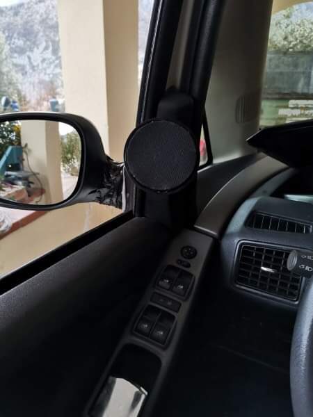

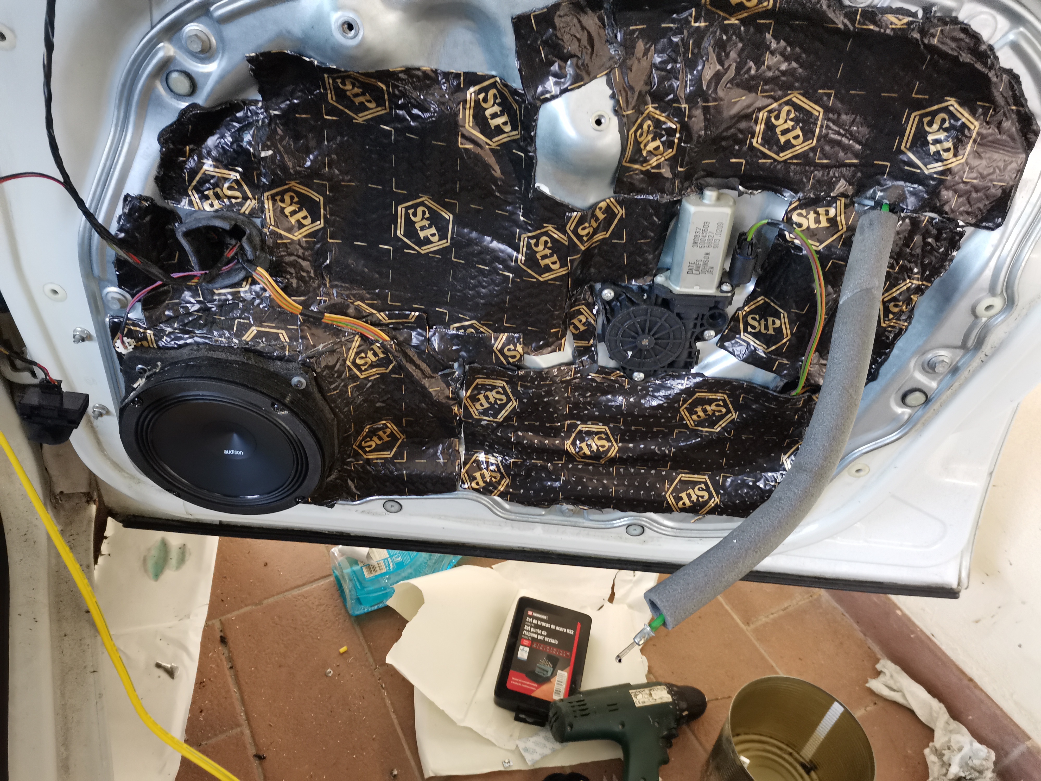

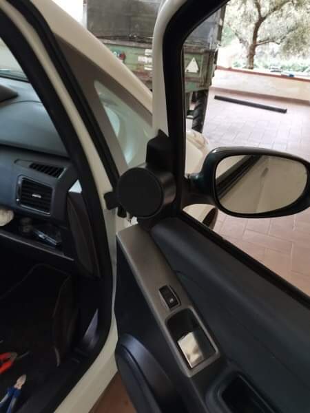

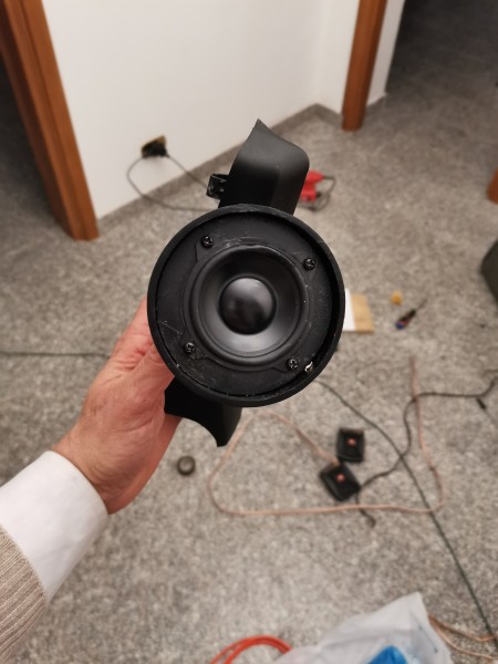

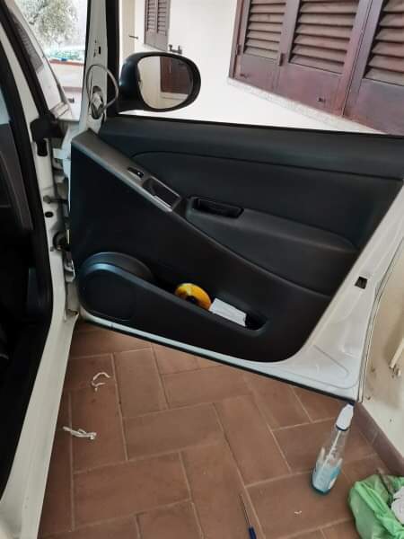

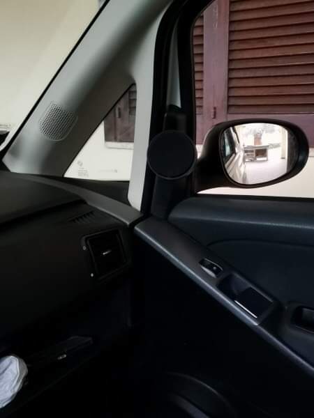

Io ascolto il tuo genere di musica spesso e volentieri e mi trovo abbastanza bene con i componenti che ho.
Allego qualche foto del mio impianto
Composto da un due vie con fool range.
Il tutto come da firma.
Considera che io ho speso molto meno di quello che hai preventivato.
Meno di 160 euro di altoparlanti per il fronte anteriore.
Acquistando tutto da nuovo. Per le capsule ho speso neanche 10 euro.
Sono due riduzioni eccentriche 80x50 in pvc con io grammi di cascame dentro.
Poi con gli amplificatori che hai tu che io non ho e soprattutto un buon dsp secondo me ti dovresti trovare bene.
