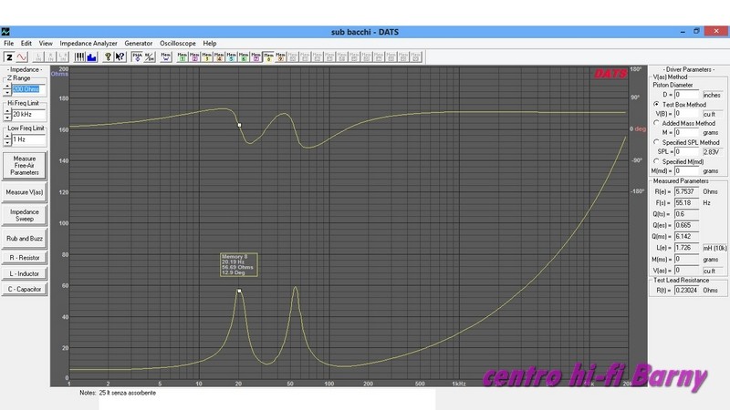

rispolveriamo un po... macchina ultimata... fatte diverse modifiche ...
modificato i box in porta portando il reflex da 60 mm a 50mm, invertendo la direzione di orientamento del tubo,ora passa dietro all'ap
questa è la risposta dell'impedenza...
- riga gialla free air
- riga verde in box

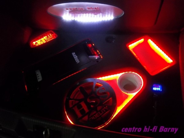

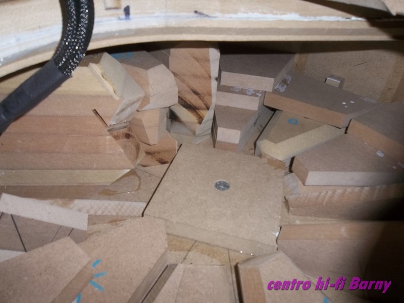

sostituito il sub hivi con un hss hsw10, e dato che avnzavano litri o deciso di rompere qualche onda anomala....

Messaggio da barnyhifi »
impedenza sub hsw10

un po di bianco ultimemente va di moda... ^^

Io la avevo ascoltata con il sub hivi: come mai la scelta di cambiarlo con l'hss? Mi incuriosiscono quei setti interni, hai fatto qualche misura del box con e senza i rinforzi?

la risposta elettrica non cambia di nulla con o senza quei "rompi onde", contando sempre di mantenere gli stessi litri... la differenza sta nell'ascolto...

barnyhifi ha scritto:impedenza sub hsw10
Buona la Fb : ma i parametri del sub si sanno?
Congratulazioni per il lavoro , ma ormai sei un abituè di complimenti per la lavorazioni :)
sub aria libera?
sub aria libera?
Si grazie :)
