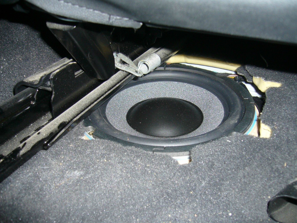

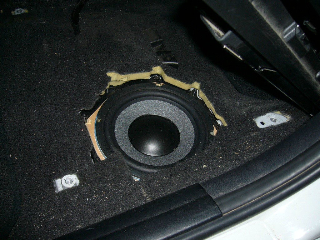

Io avevo una serie 1 (e87)
avevo montato i GZ MW200neo (li trovi marchiati anche rainbow x200 plain, e anche un altra marca che adesso non ricordo)
liberi sotto, tagli in alto a circa 200hz (un pelo meno) perche se no diventano localizzabili
facevo a meno del sub, scendevano fino a 40hz con discreta pressione e punch
però direi che il tuo problema è piu di taratura che di componenti

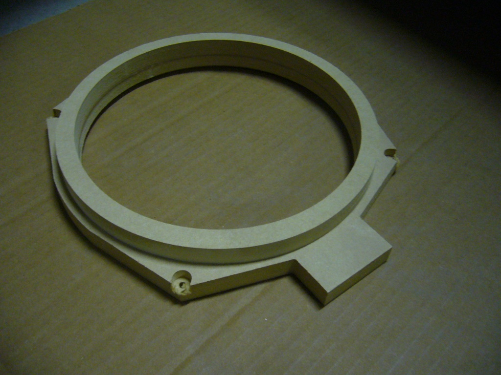

molto interessanti le flange per i 20 sotto ai sedili. Dove li posso trovare?

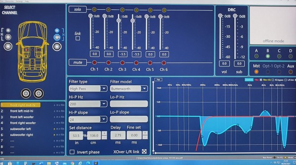

Guarda per la taratura, fatta dal centro Master....lasciamo perdere, non rientra nei miei gusti musicali. Equalizzazioni fino a - 10db , non avevo ne pressione, ne immagine centrale, voce sotto le scarpe....
l'abbiamo rivista con un amico che ha più "orecchio" di me.
tra le altre cose , ho riconosciuto la tua foto da un'altro forum ;)

mah io cambiarei installatore, anche a costo (e l'ho fatto) di fare molti km per tararla
un po'di ragione c'è, nel senso che la porta è inutile insonorizzarla come un 16, ma.... dove si ancora il medio, e il pannello porta si
il supporto è artigianale fatto da me, però credo che un installatore sia in grado di farlo (...forse), al limite un falegname

Non è questione passivi attivi
È che chi ti ha tarato l’auto non lo sa fare o aveva fretta o l’ha fatta ad orecchio

Considera che comunque la tua sorgente è equalizzata. E che potrebbero aver preso un'uscita già filtrata, che solo in parte puó essere "de equalizzata". Quindi magari la risposta acustica dei tuoi woofers in realtà è tagliata più correttamente lasciandoli senza passa basso. Ma si tratta di una congettura eh!
Bisogna FARE DELLE MISURE per vedere la RISPOSTA ACUSTICA DAL PUNTO DI ASCOLTO, che è la somma vettoriale della risposta dell'altoparlante e del filtro che lo precede. Poi si valutano le modifiche al filtro. :yes:

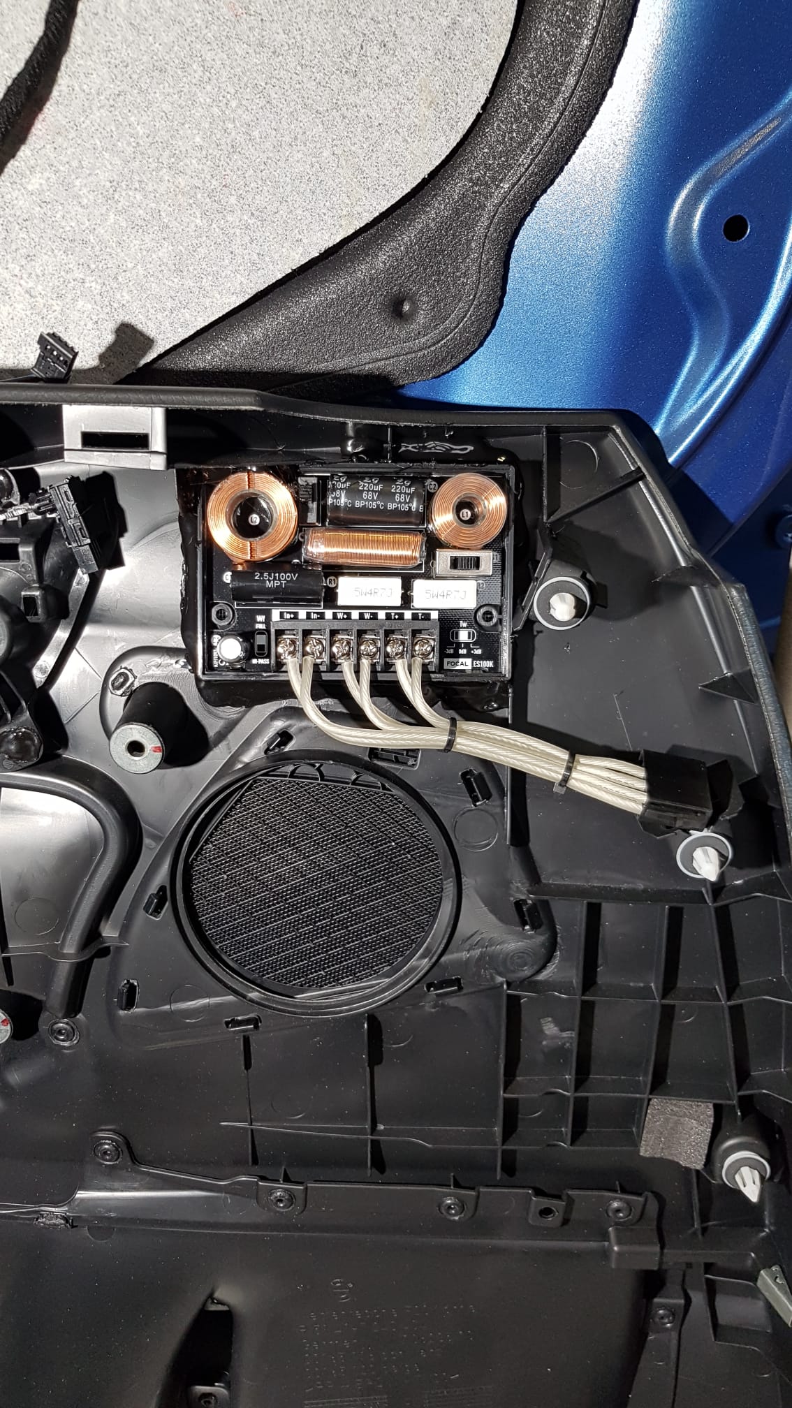

Anche io sto allestendo la medio alta in passivo.

La sorgente è la radio di serie business
Il segnale viene preso diretta dal cablaggio sotto i sedili che arrivano ai sub e ripartono verso i medi in portiera.

I filtri in foto saranno sostituiti con dei componenti più dedicati alle circostanze, prima dovrò passarmi i fili , visto che hanno lasciato i cavi originali della vettura :@

Comunque entrare in digitale al DSP con un file non compresso cambia radicalmente tutto!
