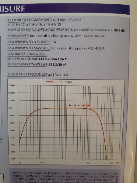

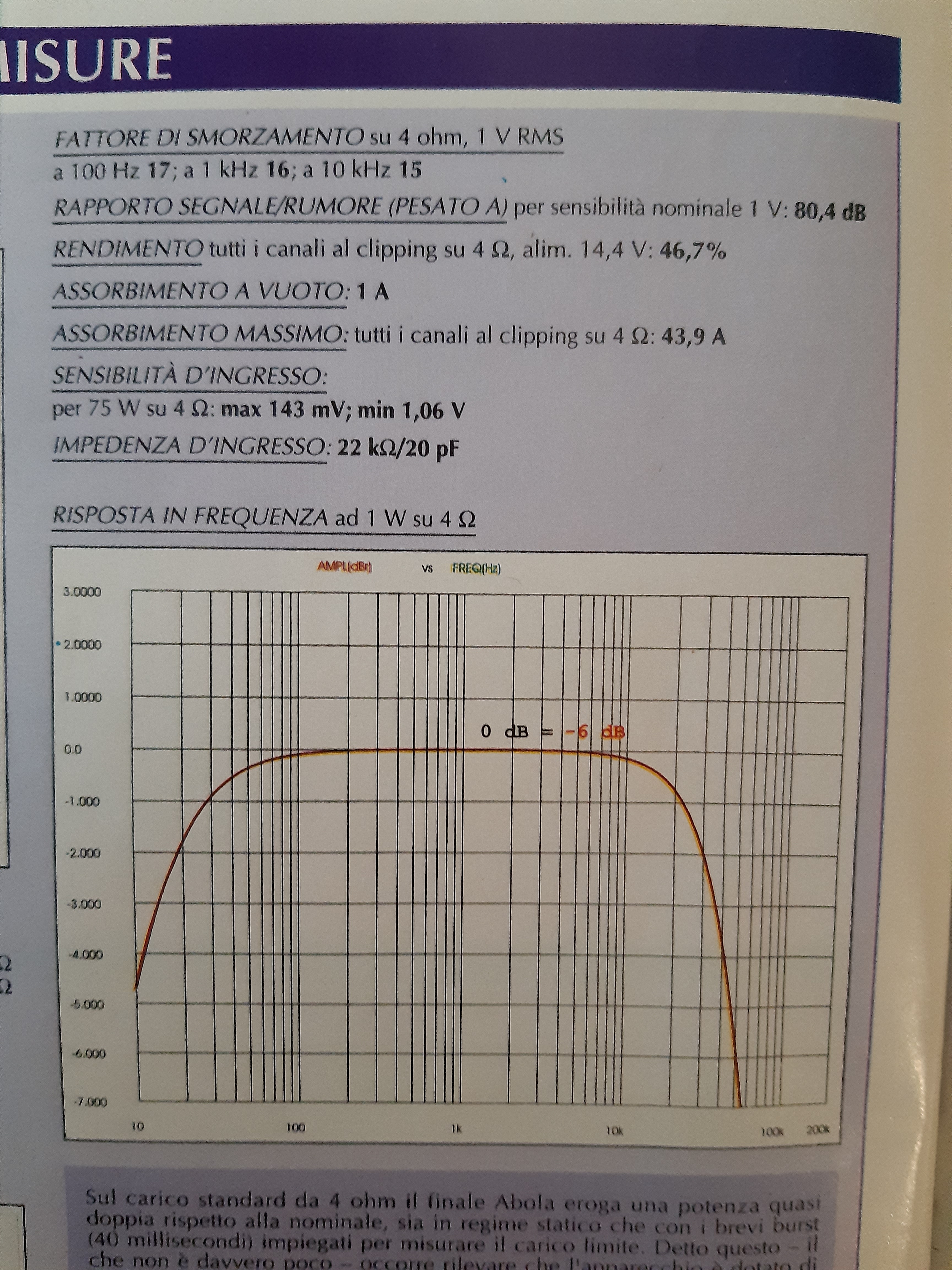

Re: Taratura in attivo: Alpine CDA 9887R
geremia ha scritto: 30 gen 2021, 9:06 è stato fatto recentemente, ha 2,5v di minima?
Non so se in quelli più recenti abbia fatto modifiche alla sezione pre...
Da prova al banco su ACS n°100 ... max 143mV , min 1.06V

Messaggi: 6151
Penso che adesso vadano meglio... le ho fatte più ravvicinate...
non è semplice, mentre c'è il riflesso e devo farle un po in diagonale, poi qualcuna sfocata senza riflesso, ho scelto le migliori :hahahah:
