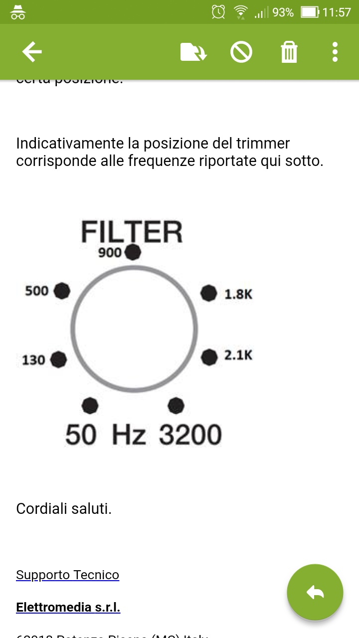

Aggiungo che ho provato a riprodurre il taglio a 80 dai comandi dell'amplificatore per poter così lasciare l'autoradio in flat, ma come vi dicevo qualche pagina addietro quella cavolo di rotellina dei filtri va da 50 hz a 3200 senza ulteriori indicatori nel mezzo, per cui non ho idea di dove si dovrebbero posizionare gli 80 hz. Ovviamente ho provato ad andare a orecchio usando varie regolazioni ma non riesco a riprodurre precisamente quel suono che sento con il crossover dell'autoradio regolato sul taglio a 80

Nel frattempo comunque l'assistenza tecnica Hertz era venuta in mio soccorso. Lo posto qua, non sia mai che possa tornare utile a qualche possessore di HCP 4D nel mondo :D
