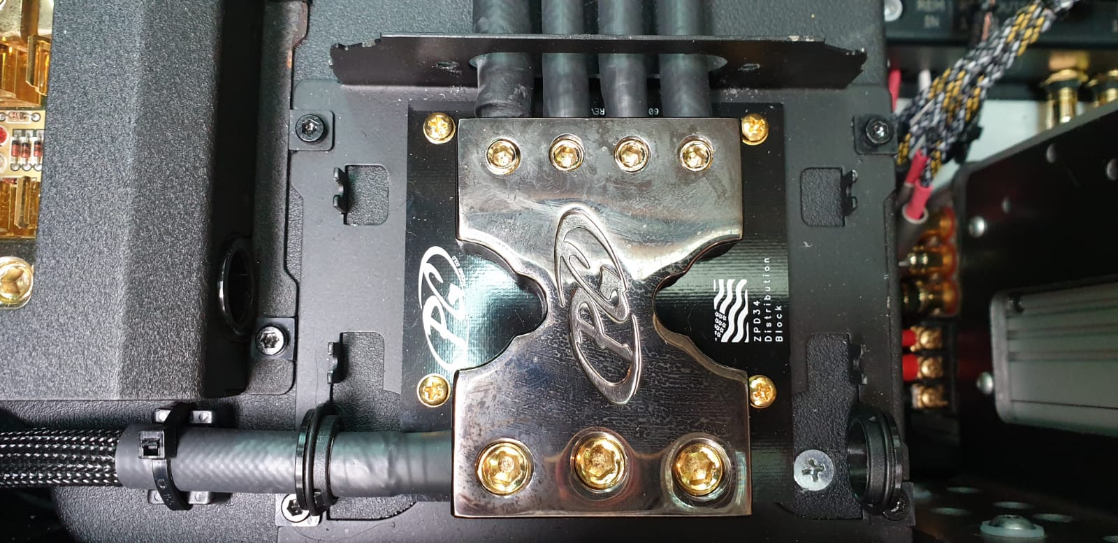

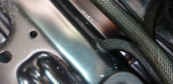

altri particolari del cablaggio
#1922

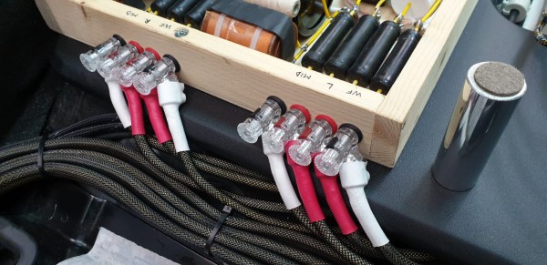

connessioni sulle morsettiere e sul crossover

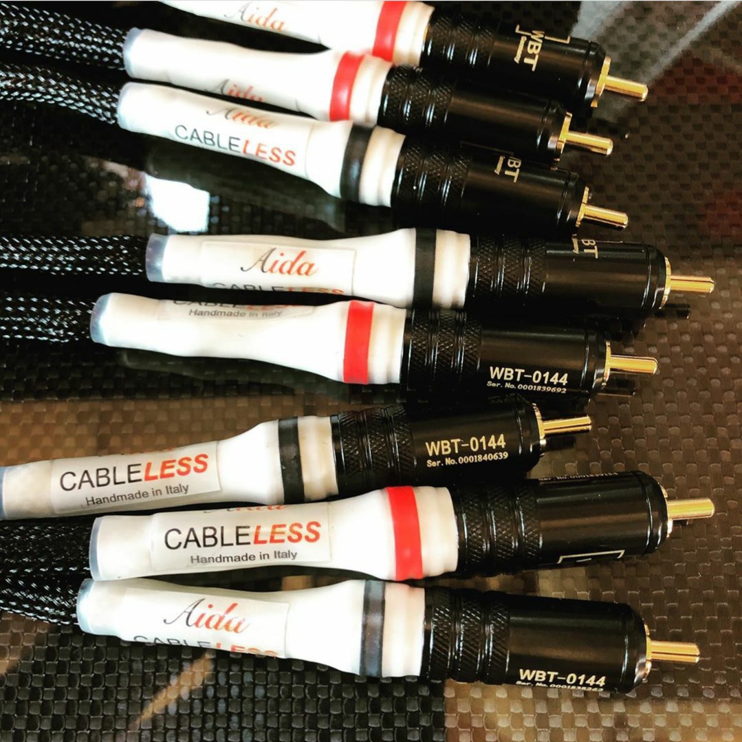

cablaggio segnale full Cableless Aida su misura... gentilmente offerto dal produttore e caro amico in cambio di un minidiffusore 2 vie progettato apposta x lui...
prodotto veramente che ha dato una rifinitura in più al tutto... (precisiamo: le differenze SI SENTONO BENE, se il sistema è A PUNTO!!!)

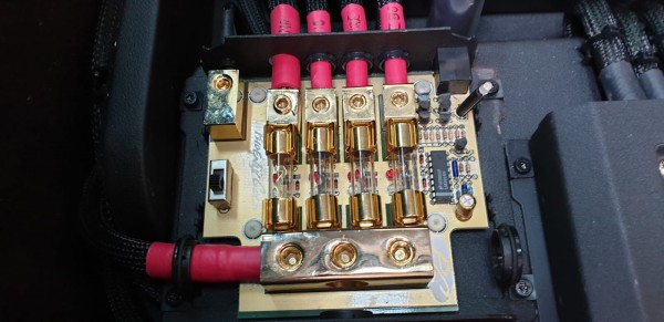

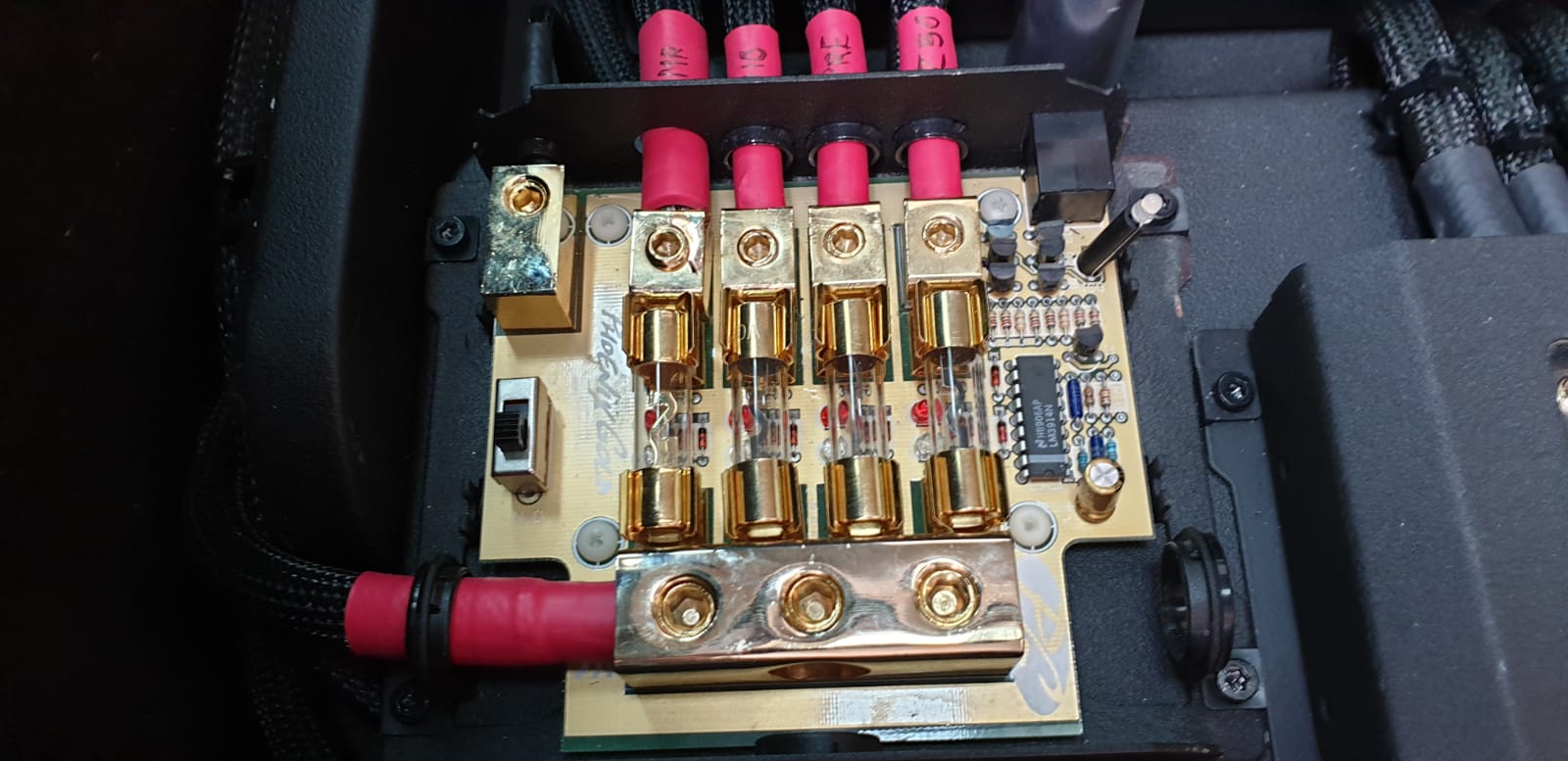

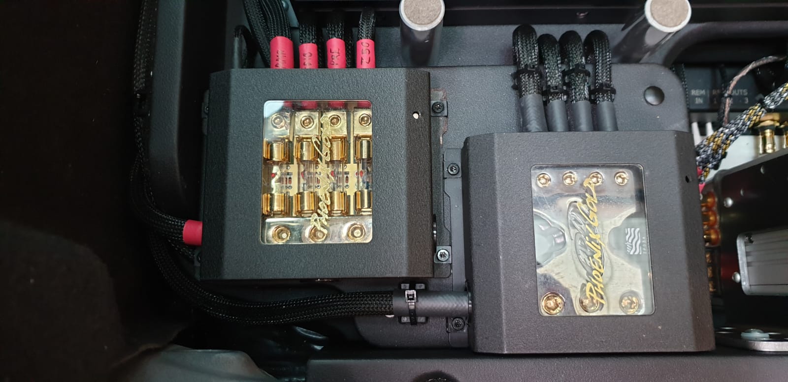

Lavoro spettacolare, l'unica cosa che non mi piace è la scatola dei fusibili. Usaria mini anl, molto più affidabile.
Mcintosh mx5000+mda5000,kit morel supremo,genesis dma,genesis miniblock,genesis dmx,coral xl10
Messaggi: 13346
#1936
Due domande Andrea.
Anche io ho usato un distributore simile al tuo (con fusibili agu), ma ho sentito dire che molti preferiscono quelli a Lama perchè più affidabili....
E' una minchiata o realmente gli AGU son più "delicati"?
Cosa è quell'interruttore a SX dei fuse?
Complimenti per tutto
#1937
Alessio Giomi ha scritto: 11 giu 2020, 14:11 Due domande Andrea.
io ho trovato dei vecchi fusibili in vetro fondo d magazzino (non cinesi)... affidabilissimi

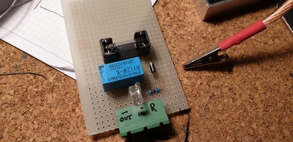

l'interruttore a sinistra è per dare alla fusibiliera una massa per far funzionare il sistema di diagnostica dei fusibili.
anche li ho fatto un paio di modifiche... intanto ho tolto i led verdi (fuse OK) e li ho messi azzurri in modo da averli uguali a quelli del DD10, così ho il sistema diagnostica tutto uguale (mi annoiavo ;-) )
e con una coppia massa / remote out del DD10 piloto un relè che da una massa alla fusibiliera solo ad impianto acceso, così i led di diagnostica della fusibiliera ad impianto spento si spengono in automatico
il tutto è imboscato in un vano accessibile togliendo l'ampli...

Nostromo ha scritto: 11 giu 2020, 14:16 .......li ho messi azzurri in modo da averli uguali a quelli del DD10, così ho il sistema diagnostica tutto uguale (mi annoiavo ;-) )
:hahahah:
Tremendo.... :)

Alessio Giomi ha scritto: 11 giu 2020, 14:18
:hahahah:
Tremendo.... :)
detesto gli impianti con 1000 interruttori... DEVE ACCENDERSI E SPEGNERSI TUTTO IN AUTOMATICO...

Io sono più "terra terra" ;) ho messo semplicemente un relè al quale ho collegato i rem-out del pxa.
Poi lui accende vantole, led e ampli.
