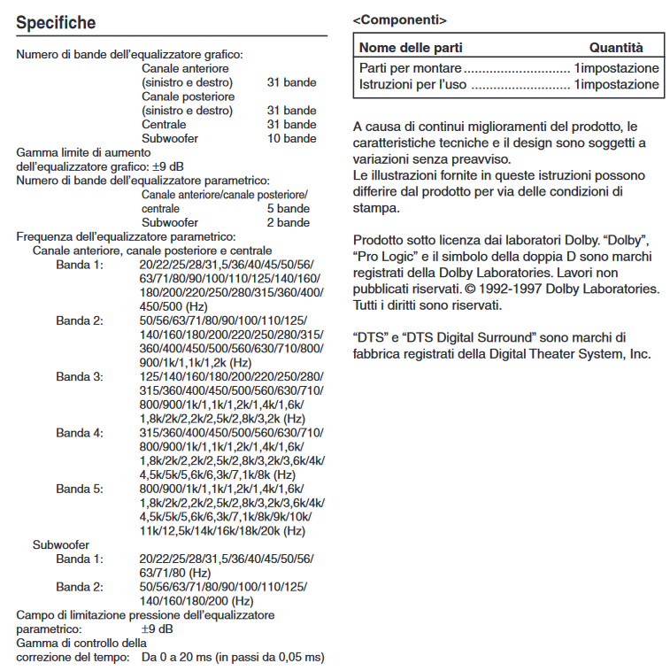

Io mi ricordo che il pxa h701 aveva anche il parametrico ma con poche bande e tutte preimpostate.prima di esso avevo un Kenwood che non ricordo neanche le caratteristiche.ultimamente ho preso il bit ten d che mi sembra avesse solo il grafico.per me e una novità.perdonatemi posso sembrare impreparato Ma sono semplicemente all antica.lorecchio c'è l'ho abbastanza esigente

Se il Musway, a ciascuno di quei 31 cursori, è in grado di assegnare una frequenze specificamente desiderata dall'utente, beh, certo è cosa molto buona, ma oserei dire al limite del superfluo, sinceramente.
Cmq certo non da lamentarsene, per carità.
Ma ripeto, questa della variabilità di selezione delle frequenze dic entro banda nei parametrici, è decisamente un classico degli apparecchi con un minimo di pretese.
E... NON E' una cosa nuova, si fa da quando esistono i parametrici, ossia da qualche milione di anni.
Il fatto che l'avvento del digitale abbia ulteriormente semplificato la cosa non significa che "all'antica" non si aveva quella possibilità.

Ero proprio convinto di quello che ho scritto.sara' che ho sempre equalizzato poco .cmq ho detto una castroneria mi scuso.
Di sicuro il nuovo musway e un buon prodotto .grazie per l'intervento
