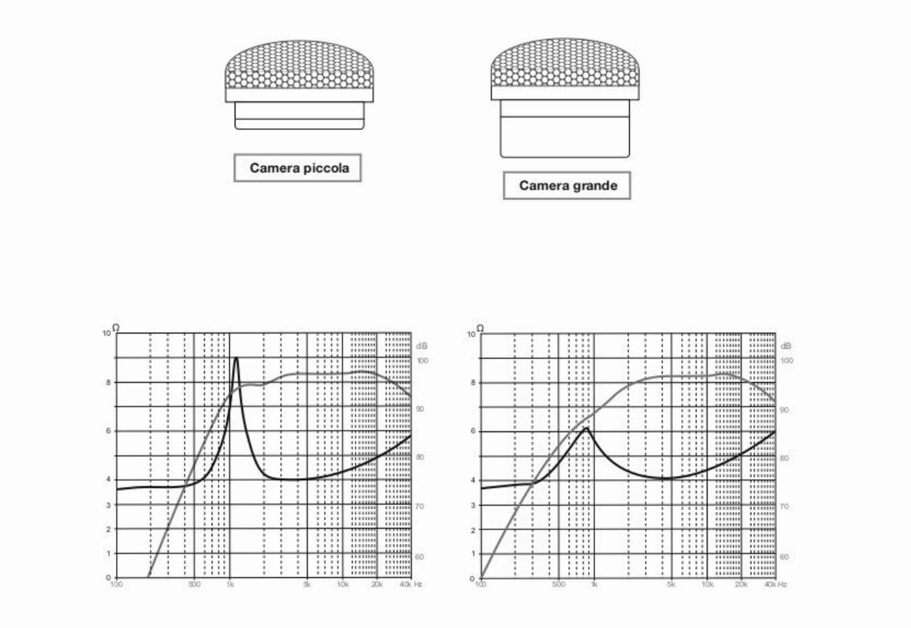

ciao, approfitto di questa tua precisazione per chiederti, su un'installazione in predisposizione sul cruscotto dove il tweeter guarda il parabrezza con una distanza di circa 10 o forse 15cm, quale tweeter possibilmente senza flangia prenderesti in considerazione o consiglieresti?Davide.HZ ha scritto: ↑11 mag 2020, 14:14 Ciao, per aiutarti serve sapere come pensi di installare il suddetto tweeter, perché a seconda del tipo di installazione esistono diversi prodotti adatti per ogni esigenza. Consideri anche dei tweeter a flangia grande ?
sarà che non è il massimo come installazione, giusto un'aiuto da voi più esperti per avere dei punti e qualche nome di riferimento così da non andare alla cieca.
taglio in attivo da dsp. ad esempio, questo qui sotto come lo vedete?
ringrazio chi vorrà intervenire.
Re: Scelta tweeter
I tw posizionati a cruscotto sono riferiti ad un 2 vie o 3 vie?
Visto che parli di camera corta e camera lunga, ti riferisci ai tw Scan Speak?
