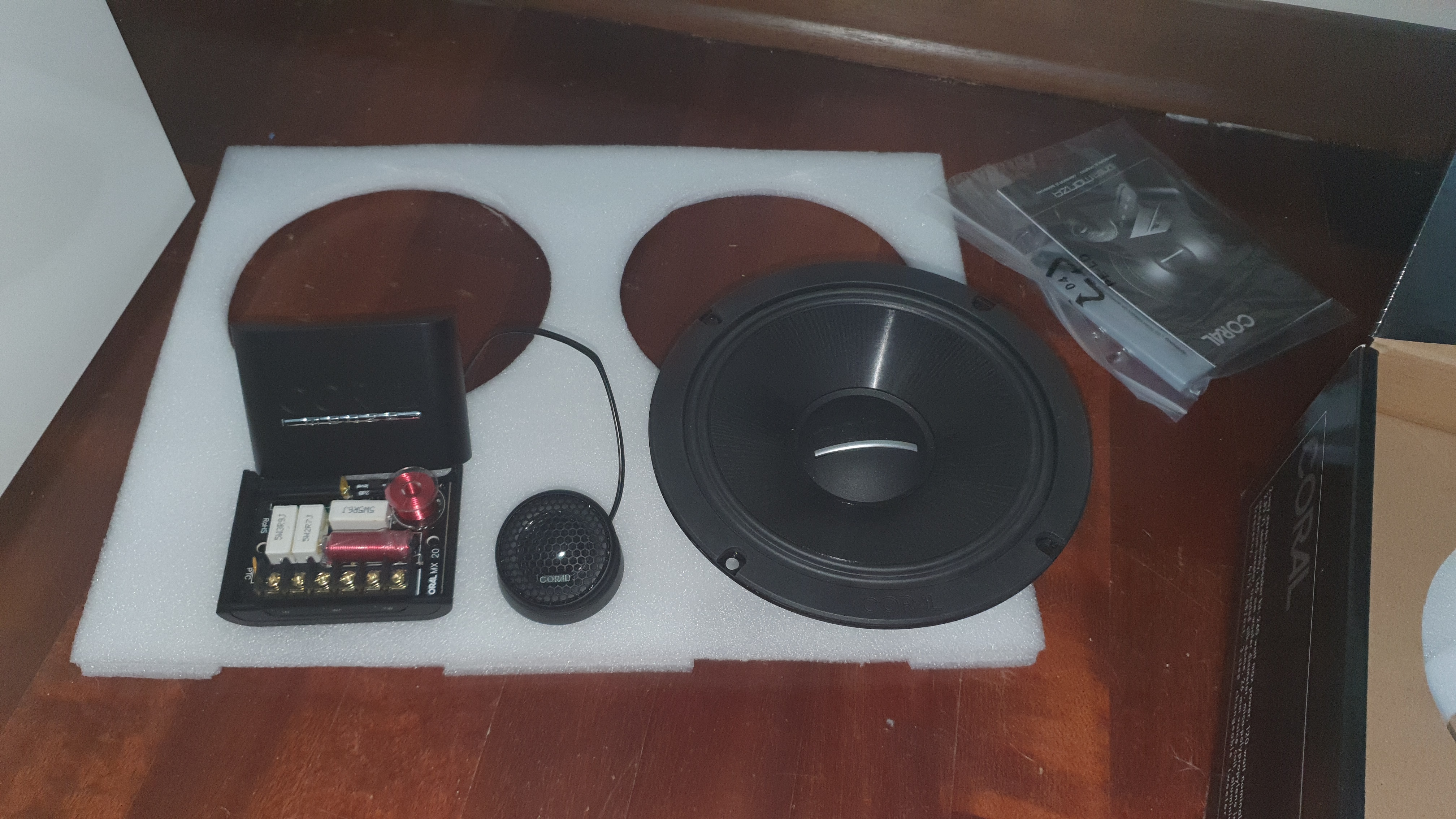

Messaggio da login9903 »
Eccoecco! XD
Il grande, il piccolo e... semplicemente il crox :D
