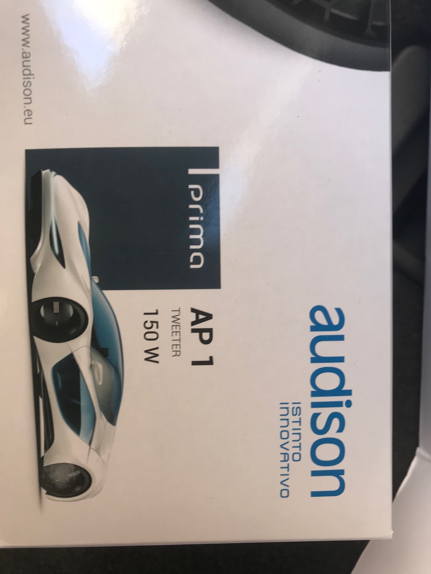

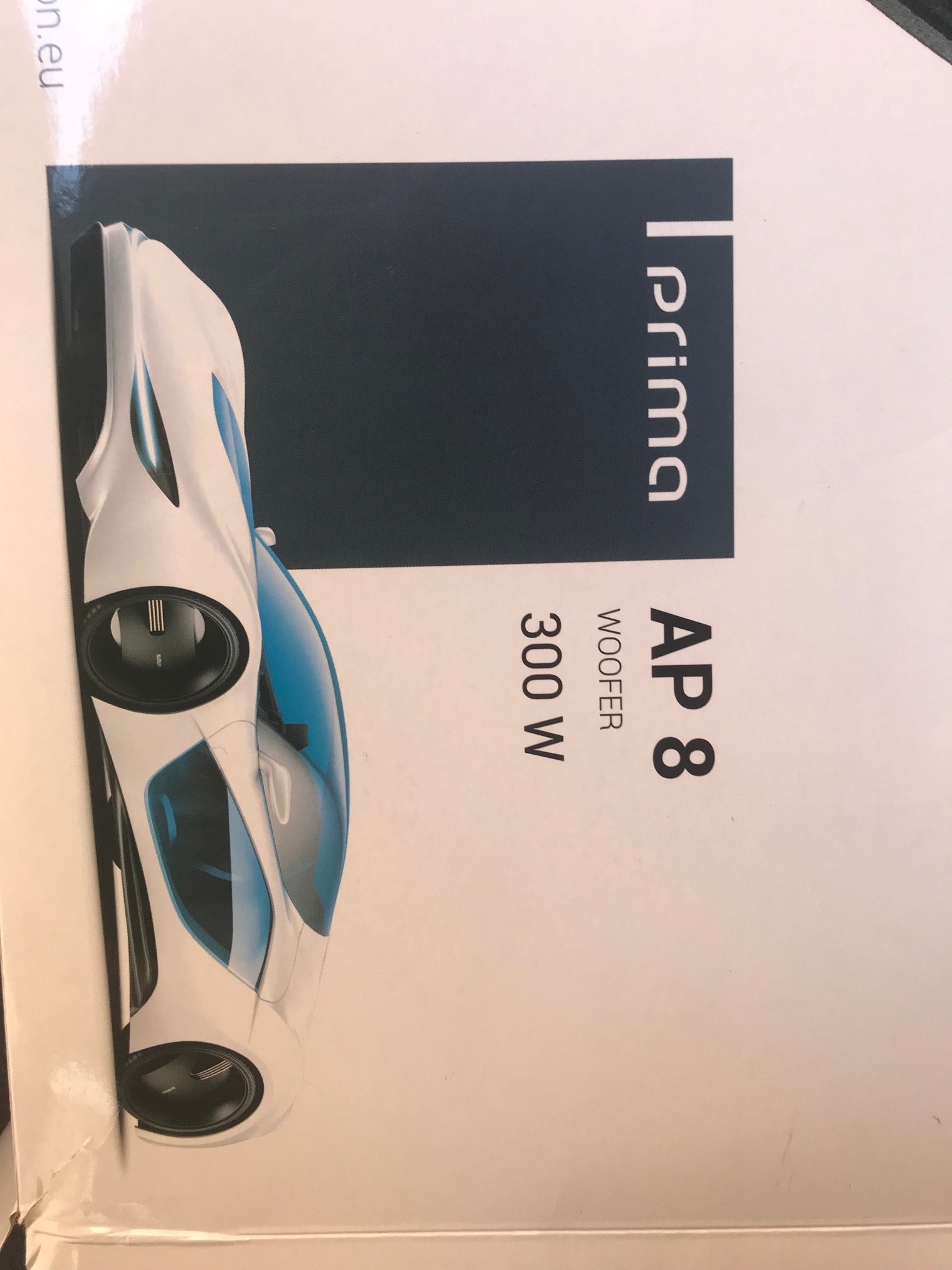

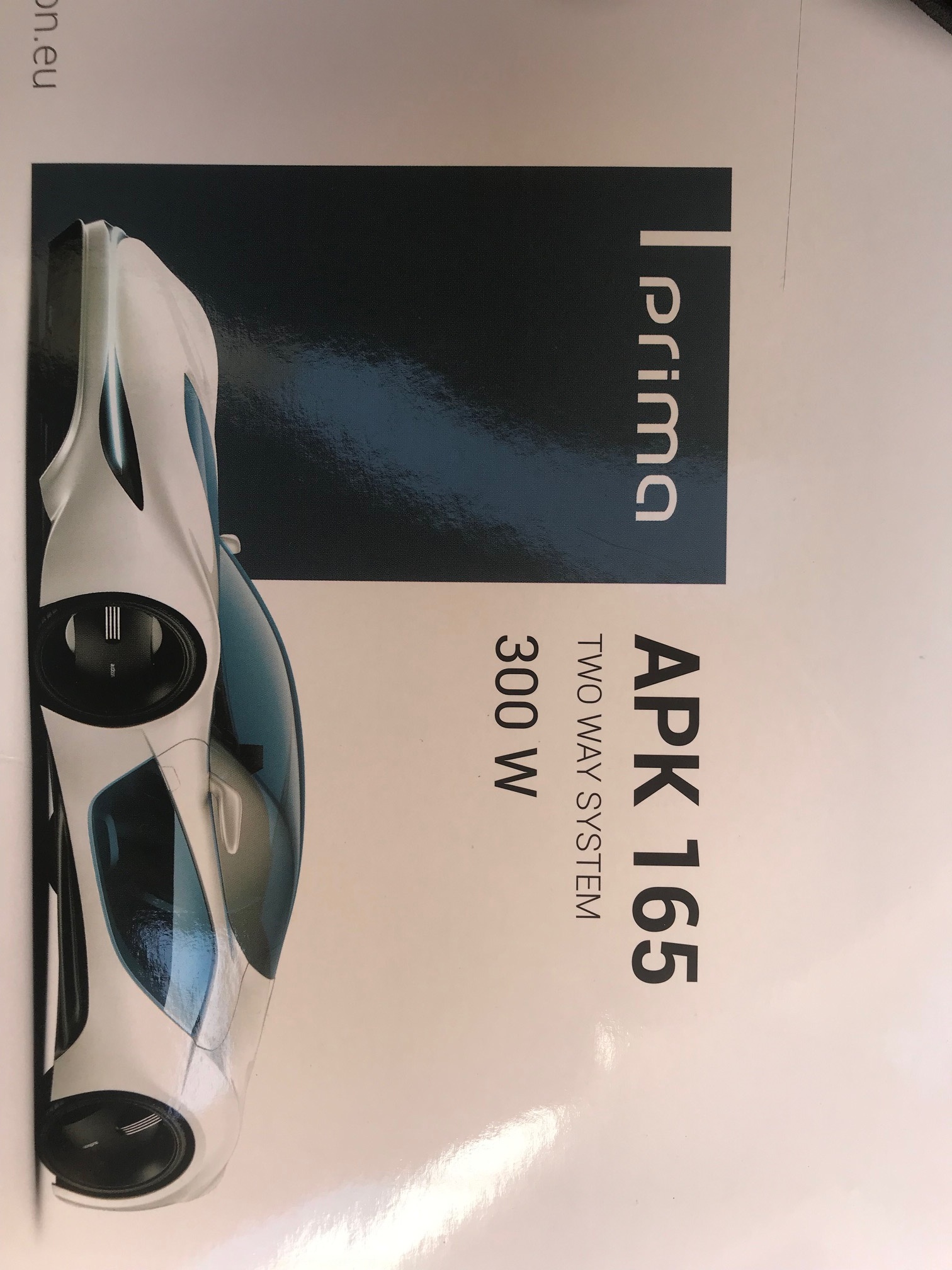

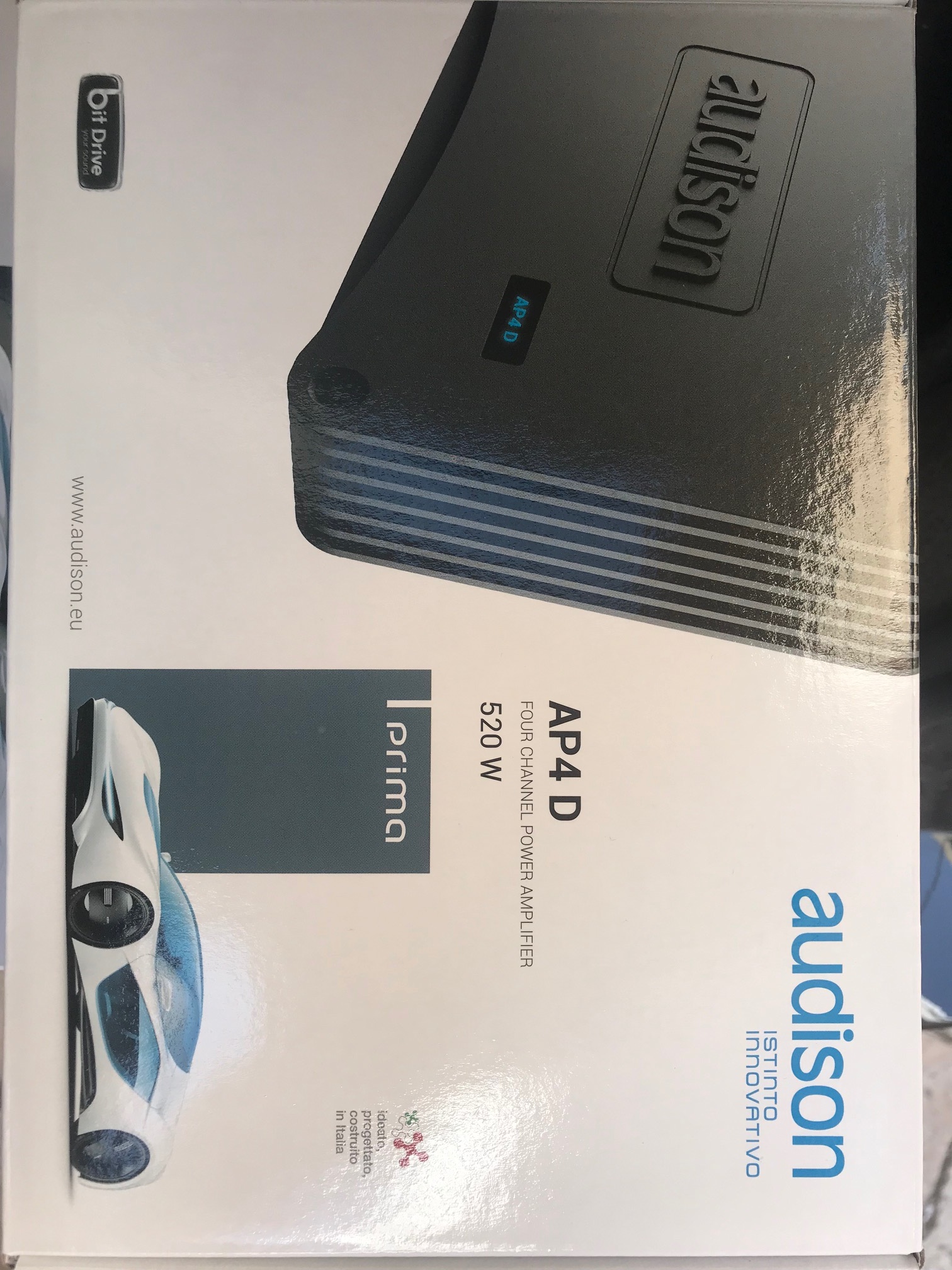

Ciao, allora ho sostituito gli altoparlanti, aggiunto un amplificatore senza DSP ed un subwoofer nel vano ruota di scorta della ESX (allego foto del materiale acquistato). L'amplificatore è stato installato nel vano sinistro posteriore del portabagagli accanto all'amplificatore originale.
questo è il link del sistema android che ho fatto montare: https://nowtech-italia.it/prodotto/volkswagen/ (non so se sia precisamente questo ma è quasi identico)
i brani che ascolto dalla scheda SD sono in formato MP3
purtorppo non riesco a darti dettagli sul tipo di installazione effettuata perche mi sono affidato ad un installatore.

non capisco, perché dici di avere l' MMI 3G se hai montato quel sistema Android del link?
ti hanno rimosso il monitor dell' MMI 3G e lasciato la sorgente nel cassetto portaoggetti?
l'amplificatore (il 4D) è collegato alla sorgente Android?
l'amplificatore di serie è stato scollegato?
credo eh! che per problemi di avaria e segnali di sistema, abbiano fatto un "mezzo casotto" (non ne sono sicuro perché da qui è difficile da capire e tu non sai bene cosa hanno fatto)
ma vediamo se riusciamo a venirne a capo... :hmm:
il centro installazione dove ti sei rivolto, è un centro Masters?

Mi hanno sostituito il monitor originale con quello Android ma hanno lasciato comunque tutte le funzioni originali del MMI 3G.
L'amplificatore D4 credo sia collegato alla sorgente Android ma non direttamente.
Comunque ho controllato sul sito è l'installatore non risulta centro Masters.

l'idea che mi sono fatto io (senza conoscere l'auto/sistema e sulle info apprese) è:
visto che (sembra) il monitor sia collegato in AUX al sistema MMI (in plancia), (dove lo stesso riproduce suoni sistema ecc ecc) ed il monitor solo navigazione, app, multimedia...
si poteva collegare il monitor
-se ha funzione OTG (ha due ingressi USB almeno il modello del link) in ottico ad un DSP
-in AUX sempre ad un DSP
oppure cercare un "compromesso" tra monitor/mmi/amplificatore (solo che l'installatore ha scelto il 4D, dove lo stesso ha un selettore:)
-HI LEVEL INPUT:
HI: 3 V RMS
MID: 6 V RMS
LO: 9 V RMS
-PRE INPUT:
HI: 1.5 V RMS
MID: 3 V RMS
LO: 4.5 V RMS
piuttosto che un potenziometro (gain) per "livellare" le varie sorgenti con appunto l'amplificazione.
boh, questo è ciò che ho pensato io.... :hmm:
