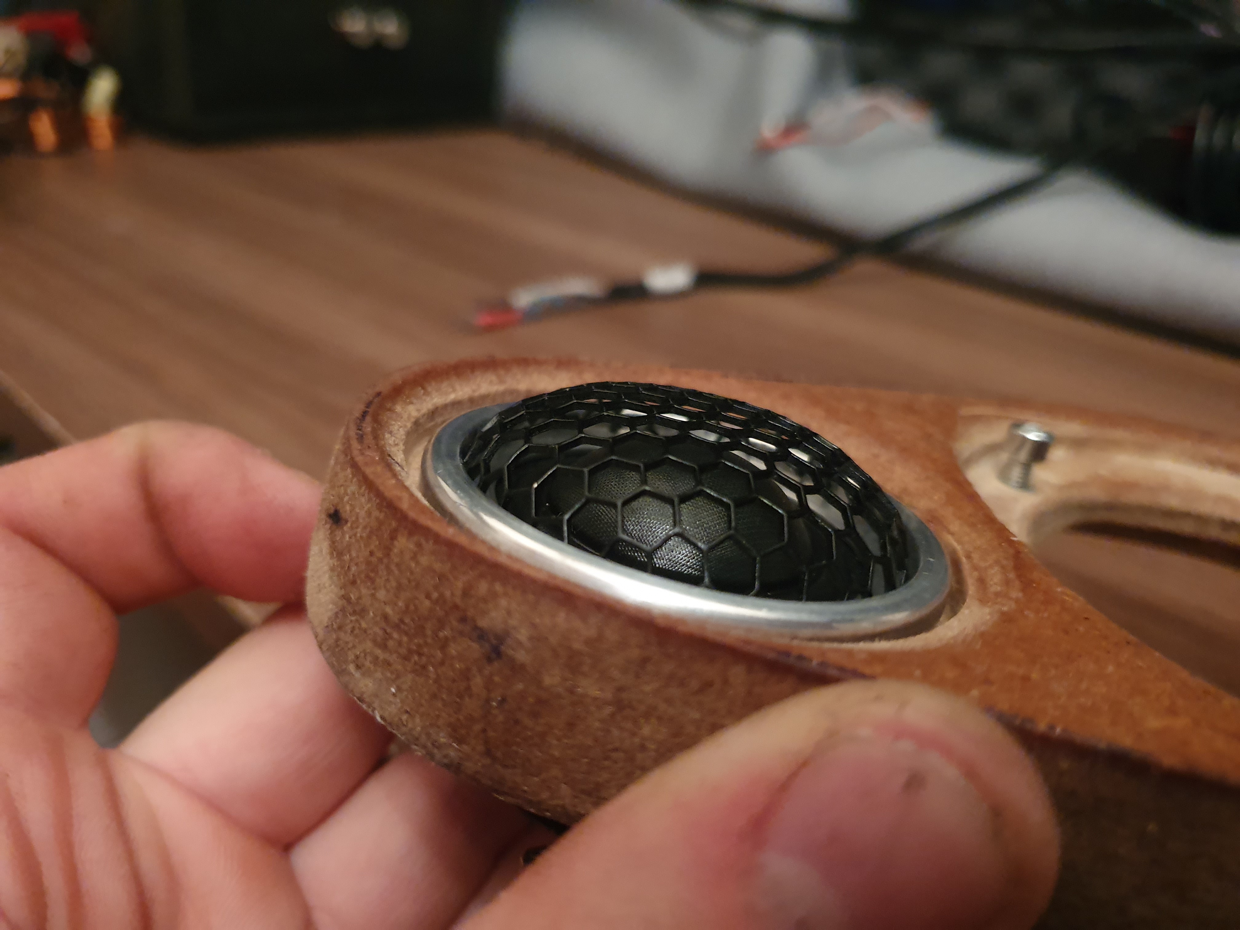

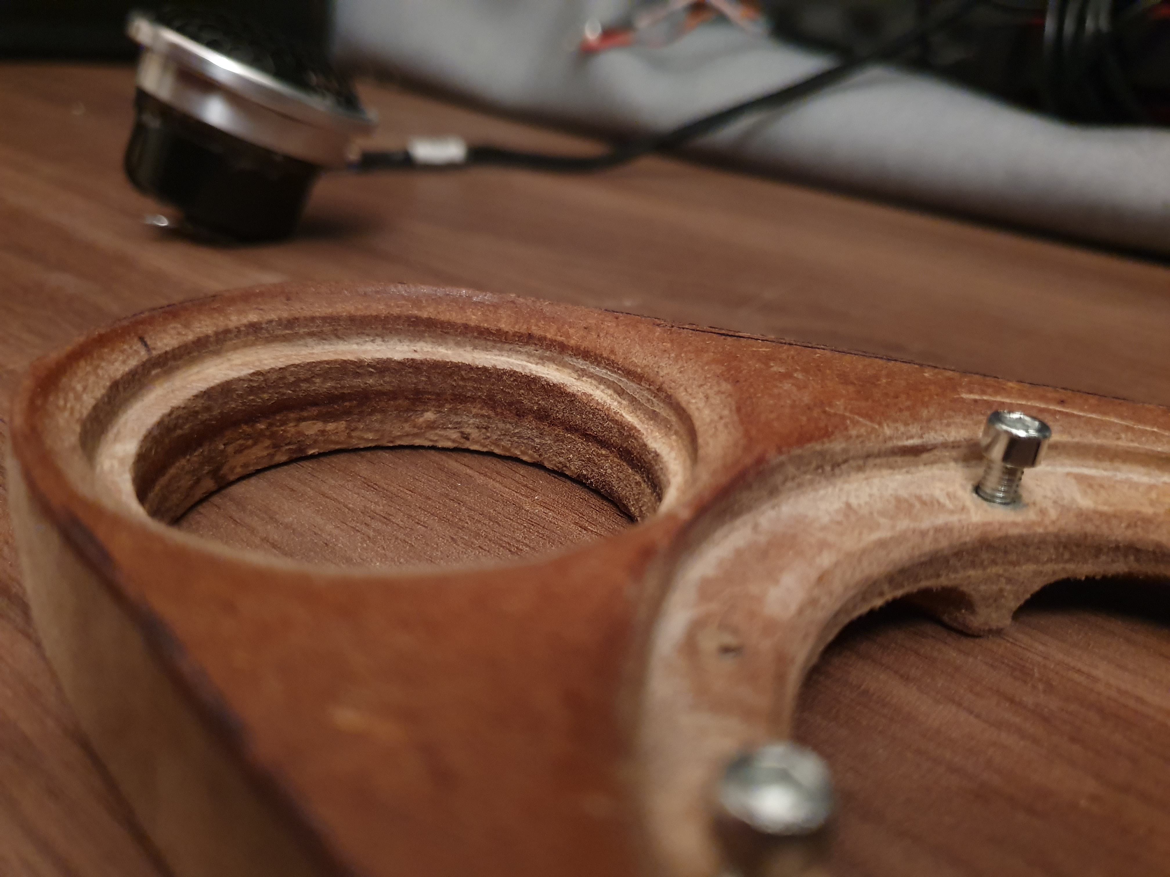

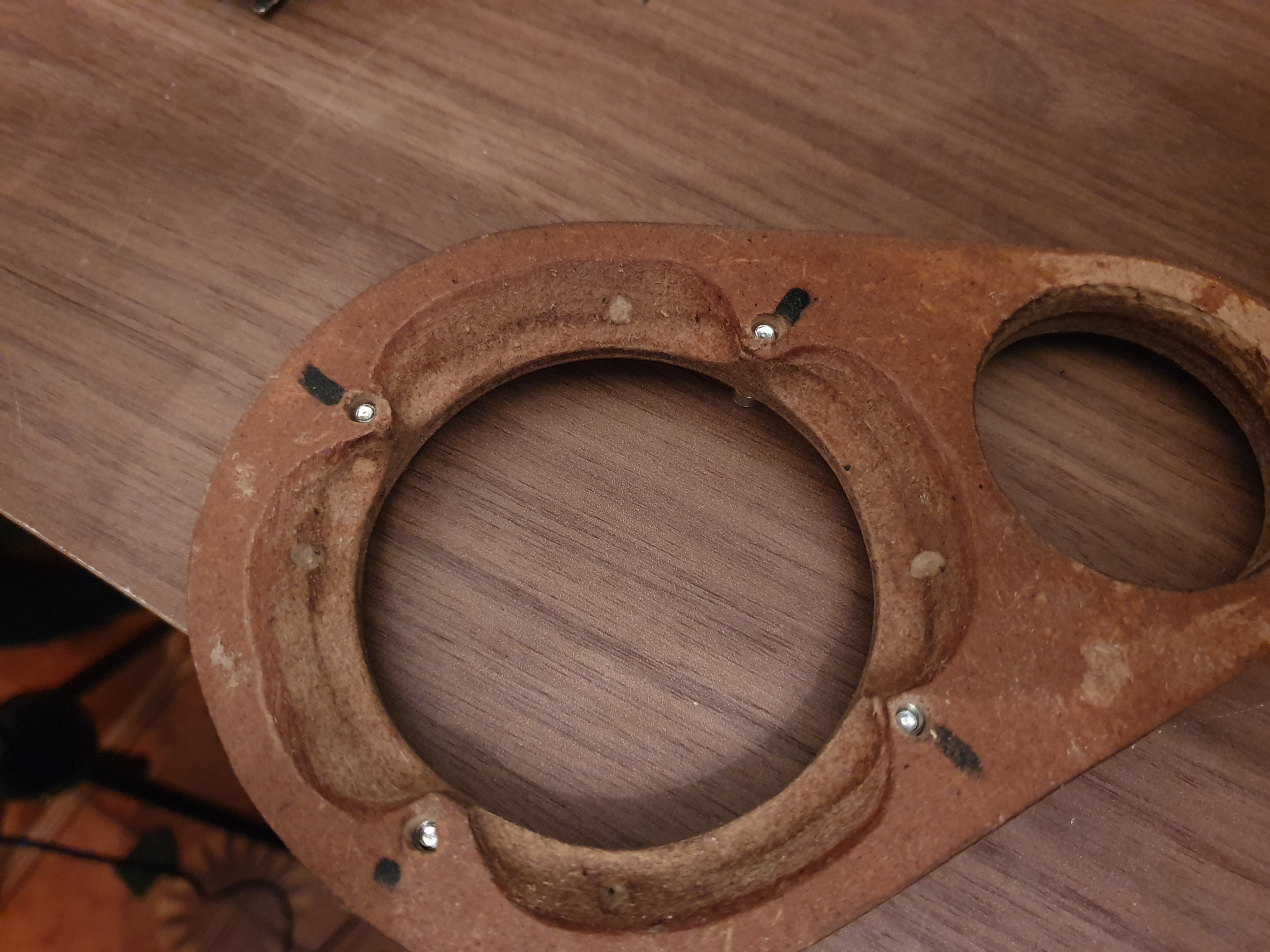

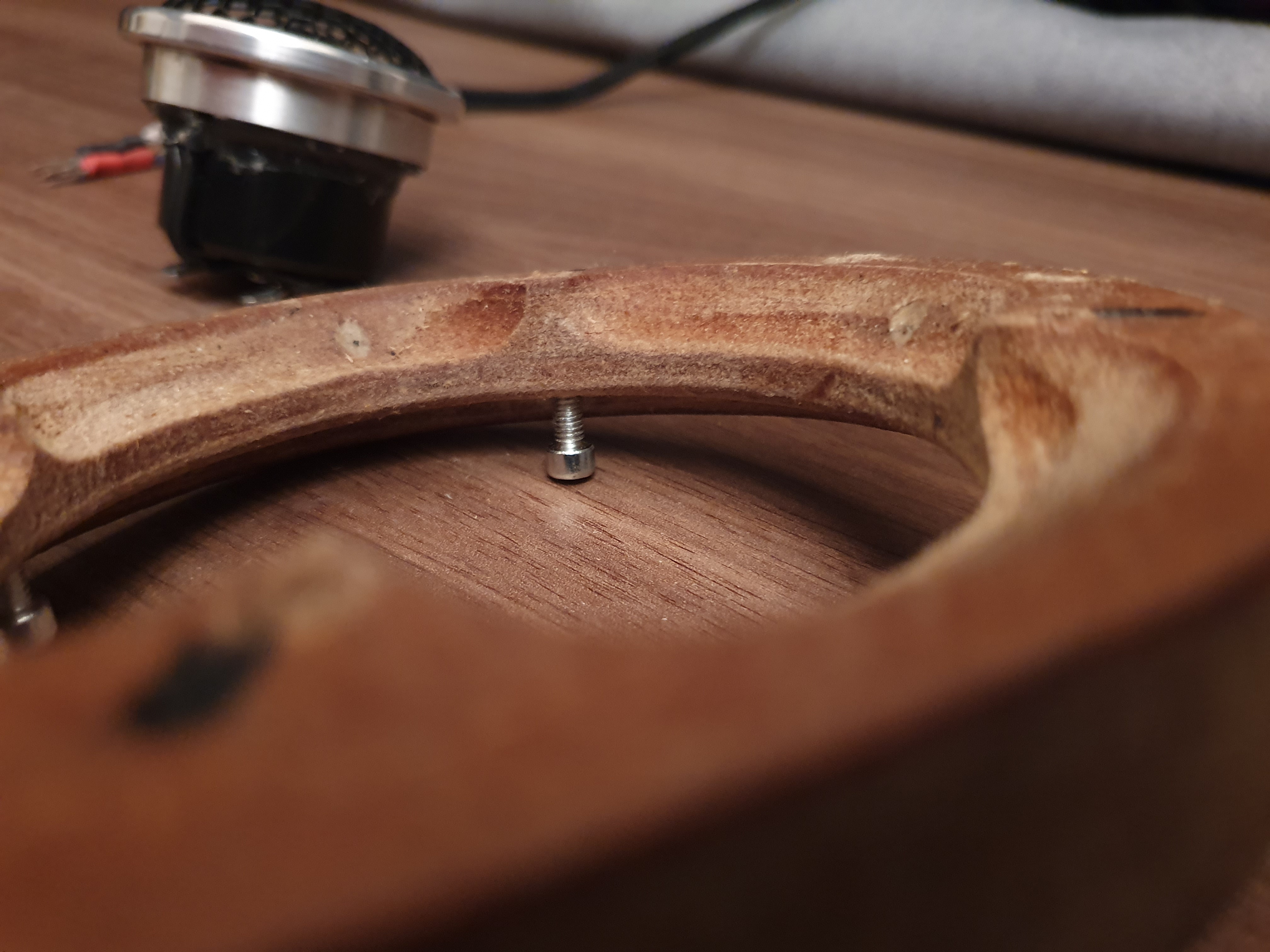

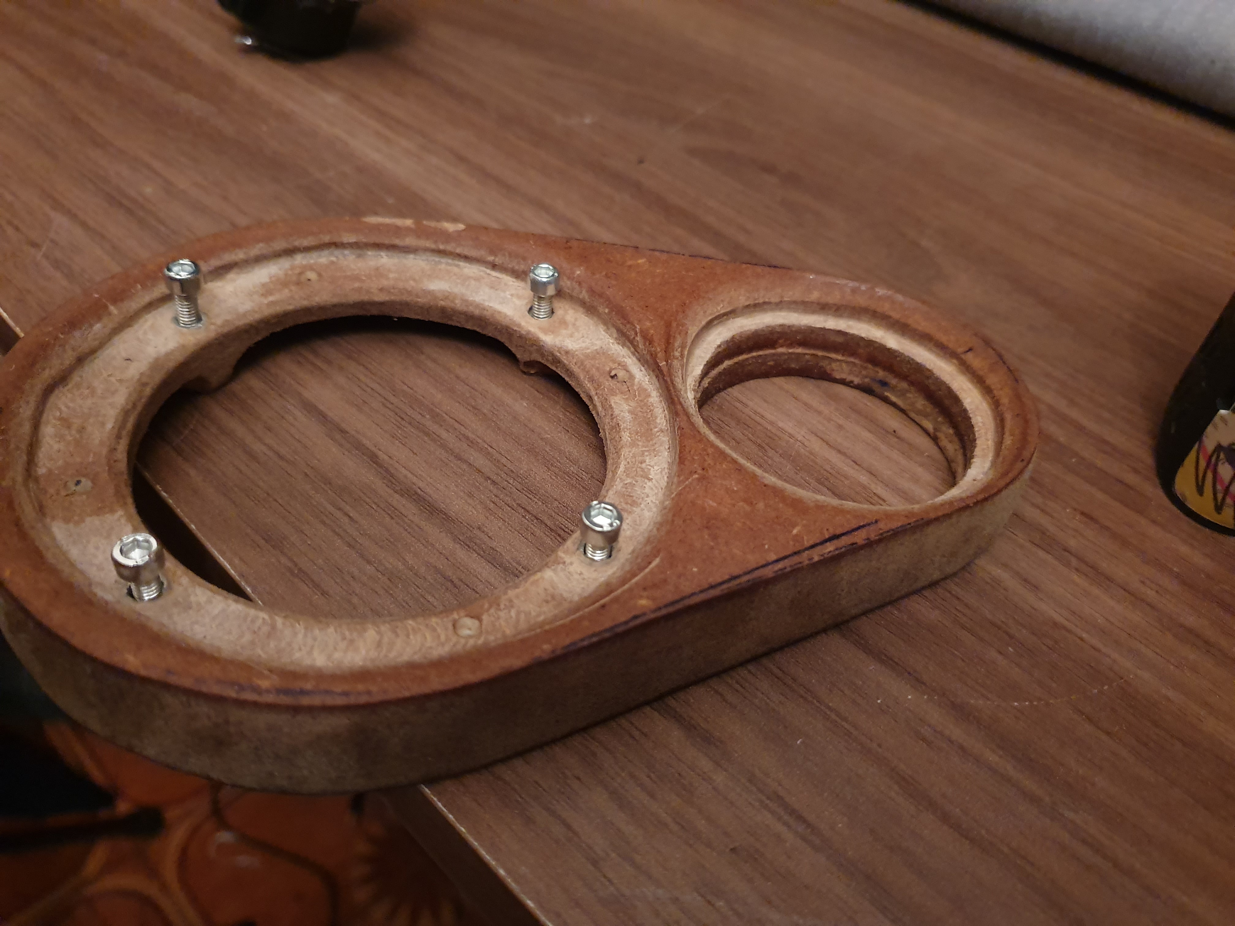

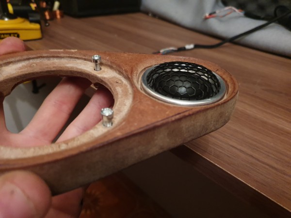

Come accennato poco fa' oggi facendo ulteriori prove mi sono reso conto che lavorando con del feltro attorno alle flange la situazione migliora sia sull'emissione dei mid che dei tweeter, quindi in vista di ritoccare il montante ho ricostruito il supporto che resinerò nuovamente sul montante tenendo conto dei dati riscontrati fin ora. Ecco qualche foto del supporto e del montante segato.

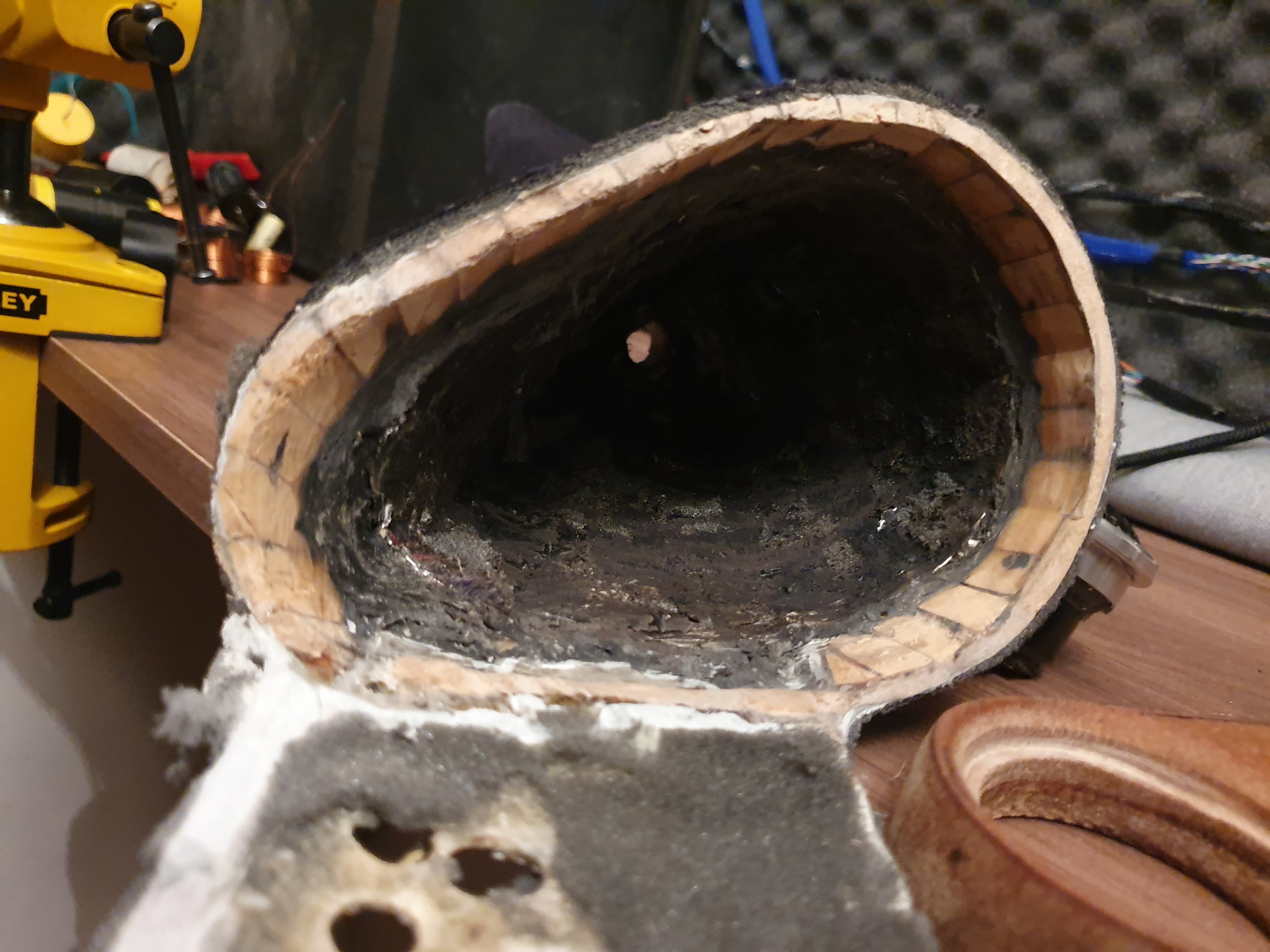

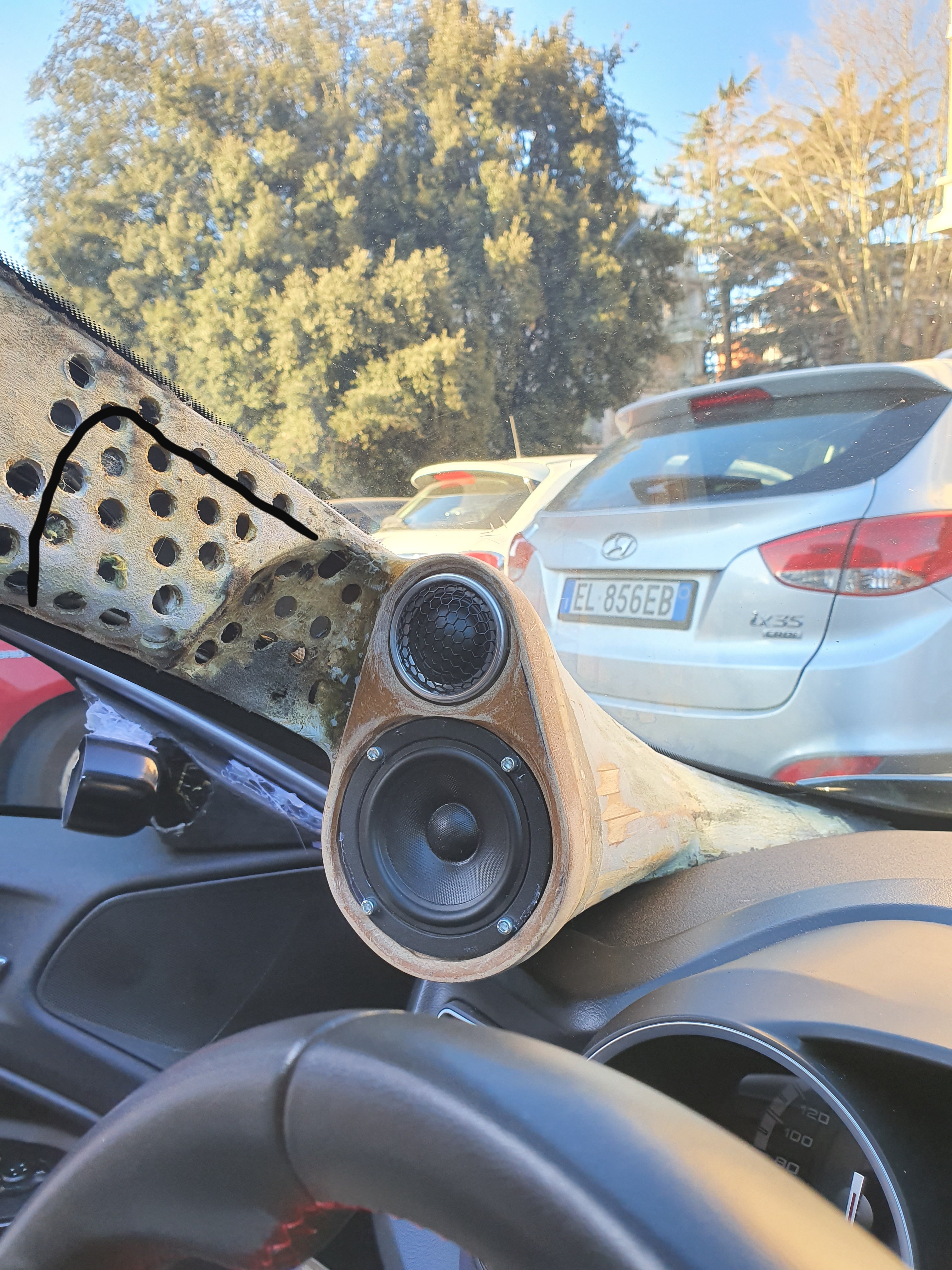

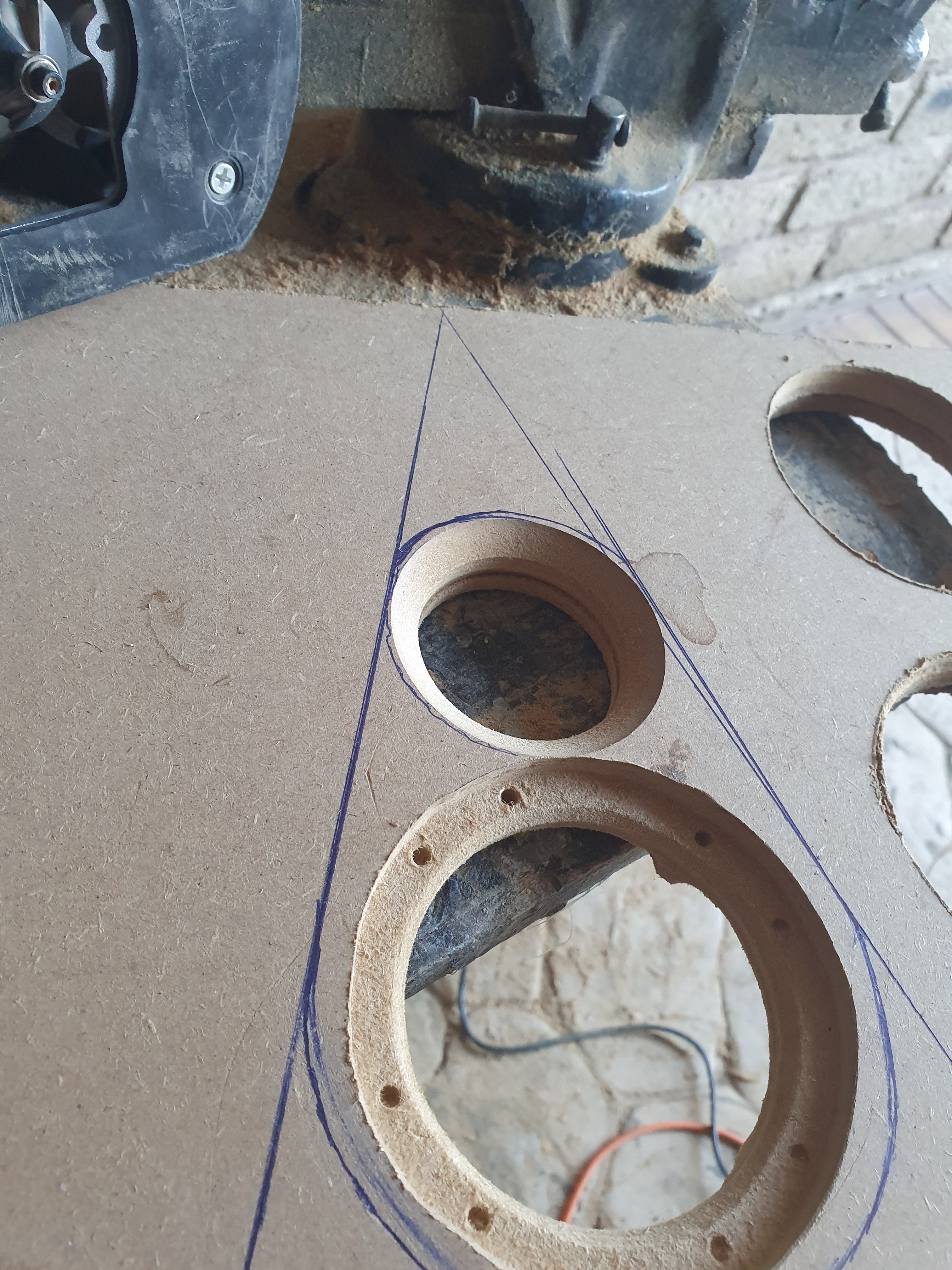

Giorno gente, ecco come si presenta il montante sx con le dovute modifiche, che rispetto a prima riguardano : orientamento sull asse verticale e orizzontale, il supporto è avanzato verso l'ascoltatore di 3cm, aumento del litraggio nel box a 1.3 litri, rivisto le pareti interne in modo da facilitare l'annullamento di risonanze interne, flange incassate con "fresatura" sul buffle). Purtroppo non ho fatto foto perché ieri sera era tardi ed il sonno si faceva sentire ma mettendo del cascame pressato sulla faccia del montante segnata e del bugnato da 5x5cm sul triangolo dello specchietto, il buco si è ridotto drasticamente e spostato a 560hz, il che già non preoccupa più l'emissione dei mid visto che il taglio che pratico è intorno ai 600/700h hz ed avrò modo di giocamela con l'incrocio con la via bassa. Anche l'emissione del tw si è linearizzata ed aspetto la prova definitiva, ovvero quando rivesto il montante in tessuto, elimino quella gobba sul montante che è segnata sulla foto e sotto al rivestimento passo 2 strati di tessuto cosi da aumentare lo spessore assorbente. Ha contribuito anche al risultato una cella di linearizzazione del modulo in parallelo al Mid, che inevitabilmente altera anche la fase elettrica. Anche ascoltando lo sweep in stereo quel fastidio provenire da sx è svanito quindi per ora mi ritengo ampiamente soddisfatto anche se a prima vista le modifiche sul montante sembrano nulle XD mi riservo la parola finale a montante rivestito così da pubblicare qualche foto.
