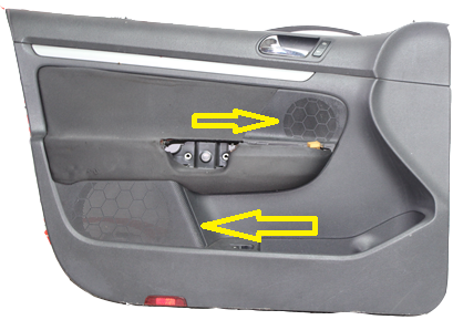

ozama ha scritto: 15 gen 2020, 0:09 Ed ovviamente dovrà essere montato a cruscotto o sul montante. Se è montato in porta ed in basso, vanifica gran parte dello sforzo. T_T
Il gioco dell'oca...Sul montante c'è il tweeter. A cruscotto, tipo una panda 1a serie con la tasca davanti?
Questo è tipo il mio sportello

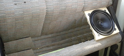

Sul medio, quello nella tua porta è un po' bassino. Ma se ci metti un 10 cm con un po' di potenza, si puó fare. Solo che dietro di lui, sarebbe bene trovare il modo di separare il suo volume di lavoro da quello del woofer. :hmm:
Bisogna vedere come è fatta la porta. Che spazio c'è. In ogni caso, meglio di niente anche se lavora assieme al woofer, piuttosto che sentire i 500 Hz venire da di fianco. ^^
"Sul cruscotto", intendevo come era nelle vecchie Golf, che hanno la predisposizione sopra, vicino al vetro, rivolta in alto. :)
Oppure, più "radicalmente", come ho fatto io, che sono stato un po' invadente.. :D
viewtopic.php?f=19&t=11887&start=640#p225126
