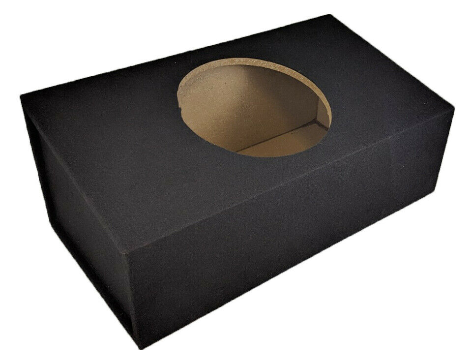

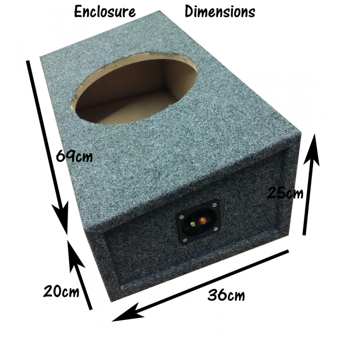

Per dare un'idea di cosa avrei in mente posto una foto di un lavoro fatto su di una Smart, con la premessa che se esso appare
evidente propendere alla alta pressione e non al SQ, tuttavia solo per fornire uno spunto.
Box vented Samrt 451

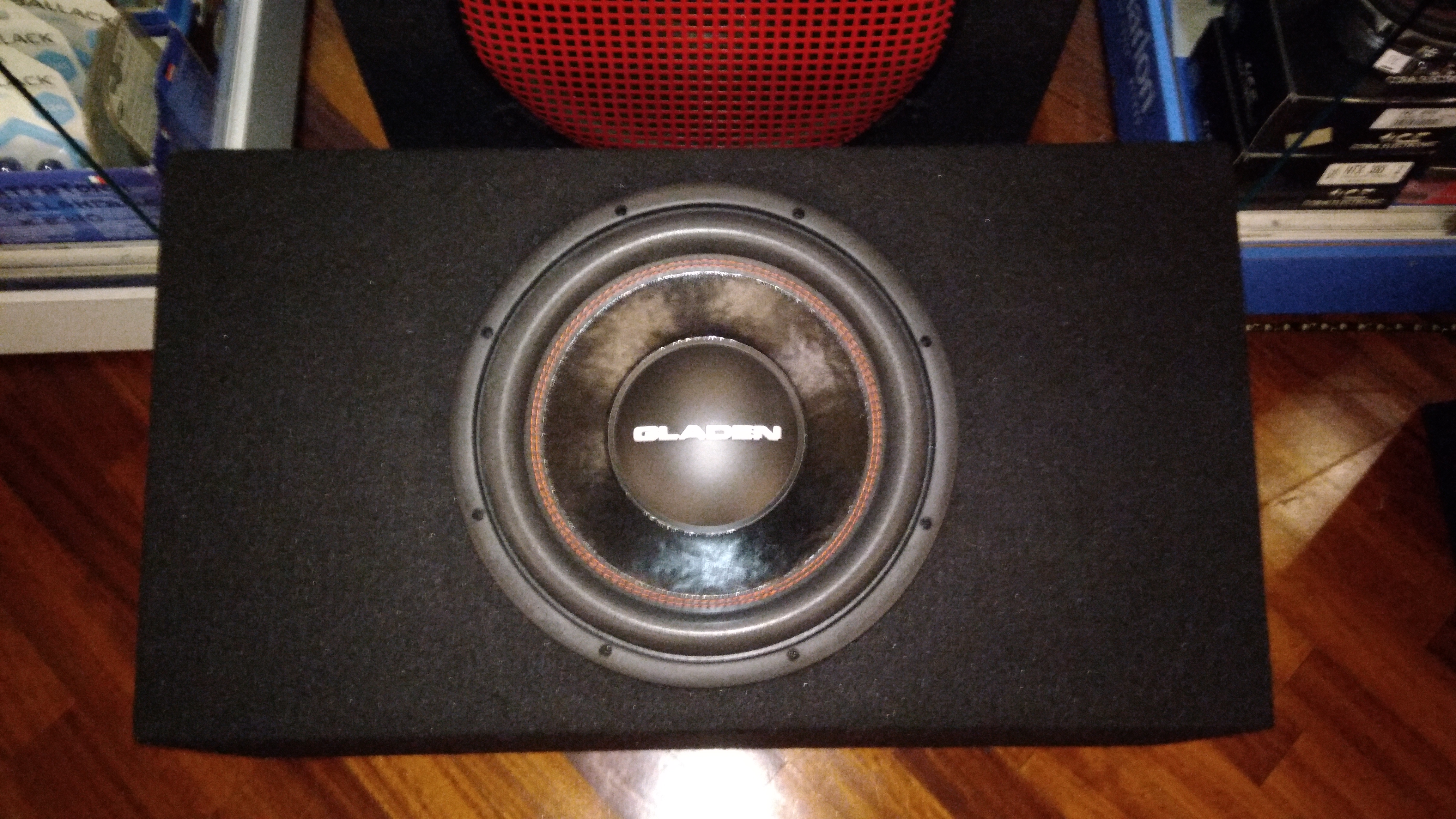

Ciao a tutti,

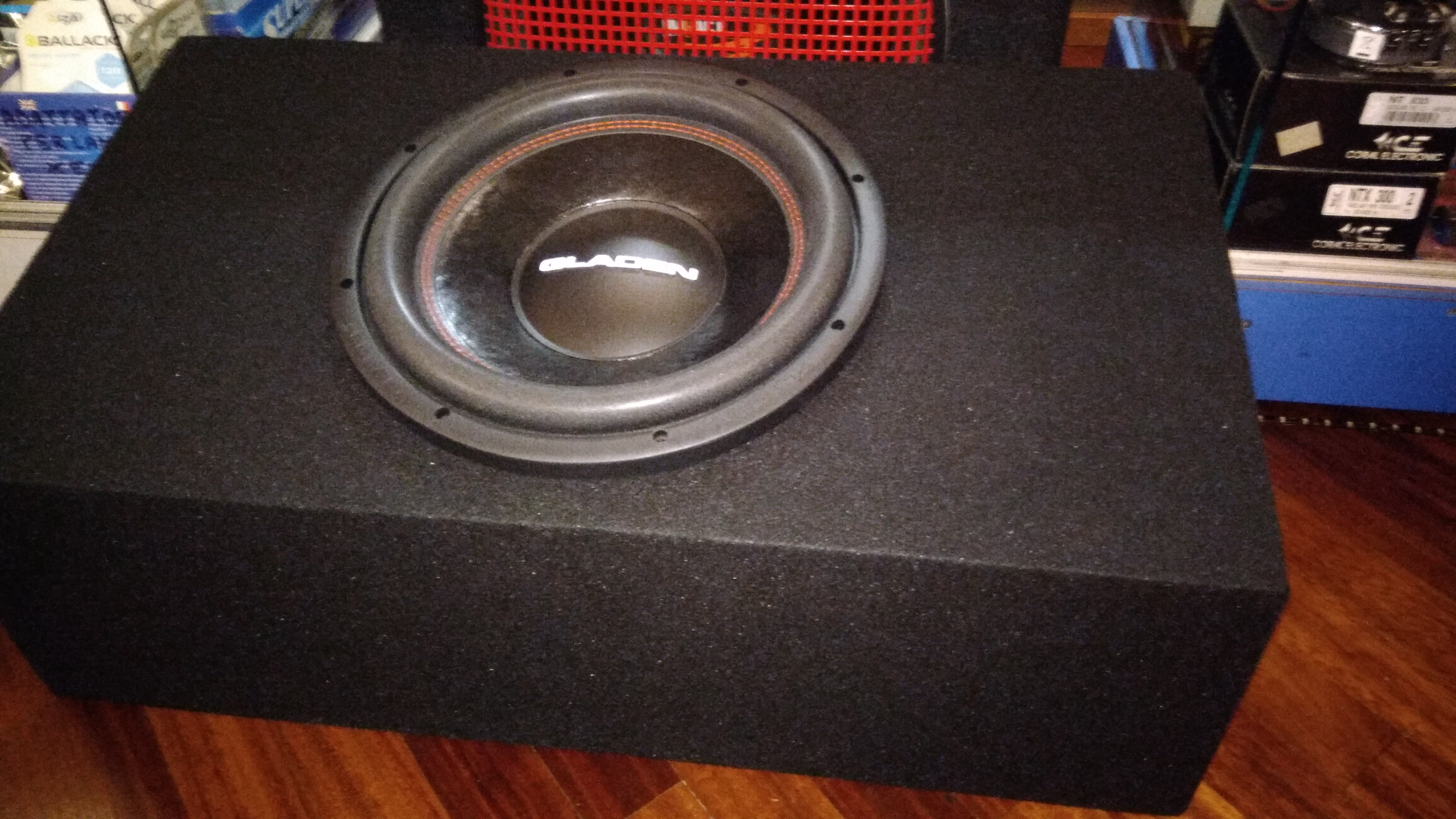

Al momento ho terminato l'allestimento del box dove a trovato alloggio il Subwoofer della Gladen, la scelta è ricaduta sul modello
RS-X 12, quindi per il momento allego le fotografie del solo Sub, rimandando le prossime ad anno nuovo, quando sia per motivi familiari
che di lavoro, spero avrò finalmente il tempo per consentire l'ultimazione del progetto con l'inserimento di un finale mono dedicato:

Ma lo metti orizzontale, oppure in verticale, con l'altoparlante verso i sedili? :hmm:
Ricordo che sulla Smart prima serie c'era solo una tendina, a dividere abitacolo da vano bagagli. All'epoca (fine anni 90) ne avevamo una "sponsorizzata", che occasionalmente usavo.
Se i 36 cm di altezza (indicati nel disegno come profondità in orizzontale) stanno sotto la cappelliera, io lo metterei così.. ^^ Massaggio assicurato! :D
Ciao e Auguri di buone feste! :)

ozama ha scritto: 21 dic 2019, 12:02 Se i 36 cm di altezza (indicati nel disegno come profondità in orizzontale) stanno sotto la cappelliera, io lo metterei così..
Ciao Ozama
Innanzi tutto grazie degli Auguri che ricambio con piacere a Te e a tutti gli Amici del Forum.
Si la posizione è con il cono rivolto in verso l'alto poiché l'altezza massima disponibile, affinché il box rimanga al di sotto
della cappelliera (che anch'essa è a tendina) è di 30 cm.

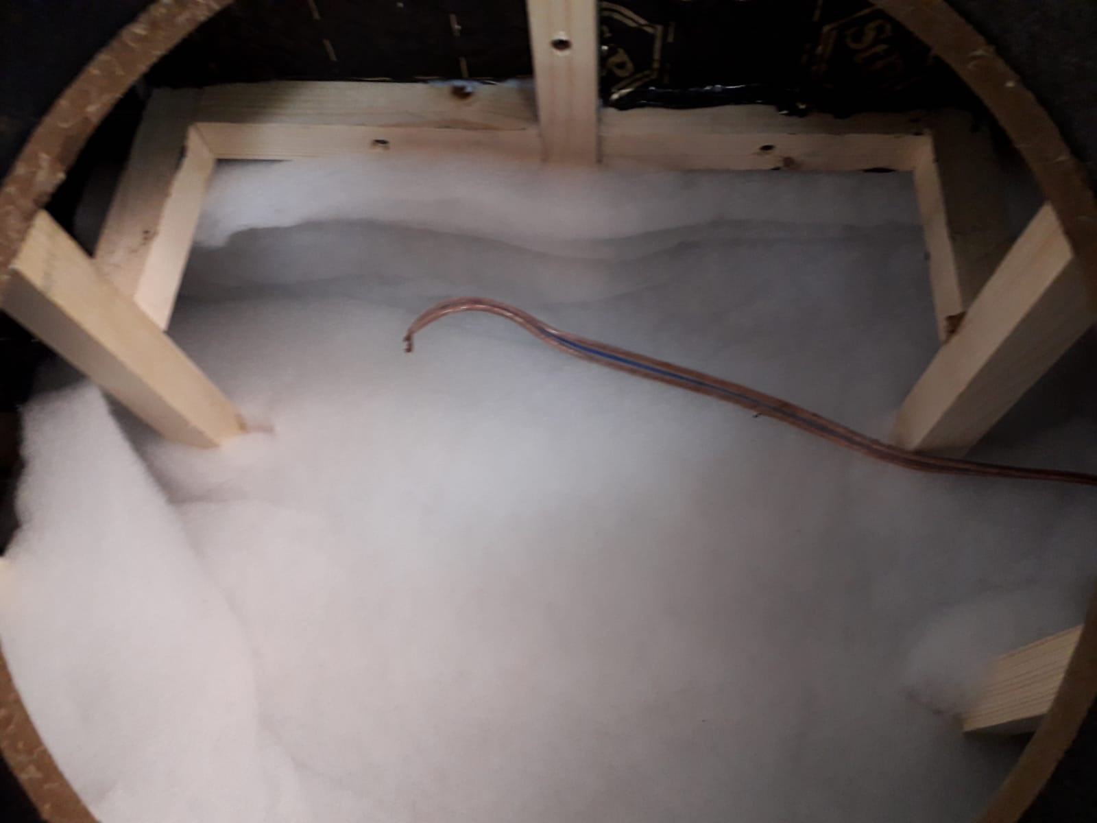

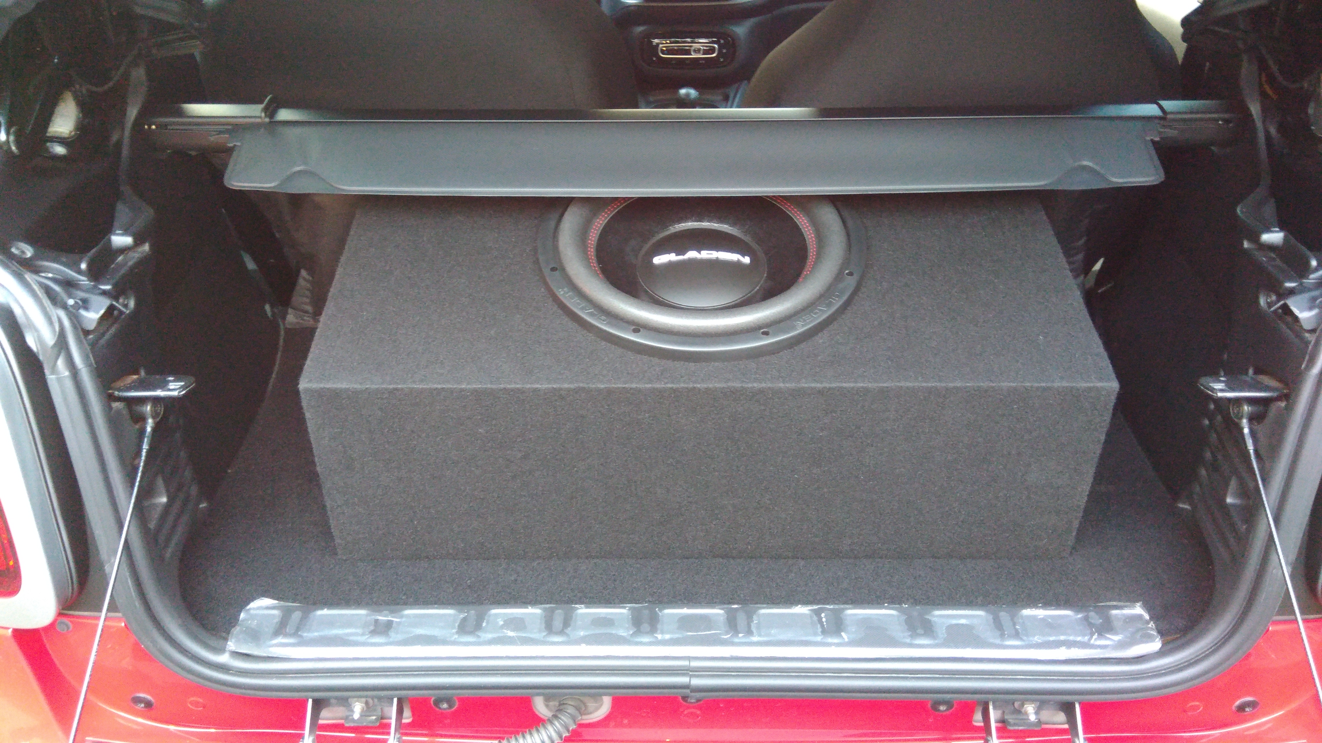

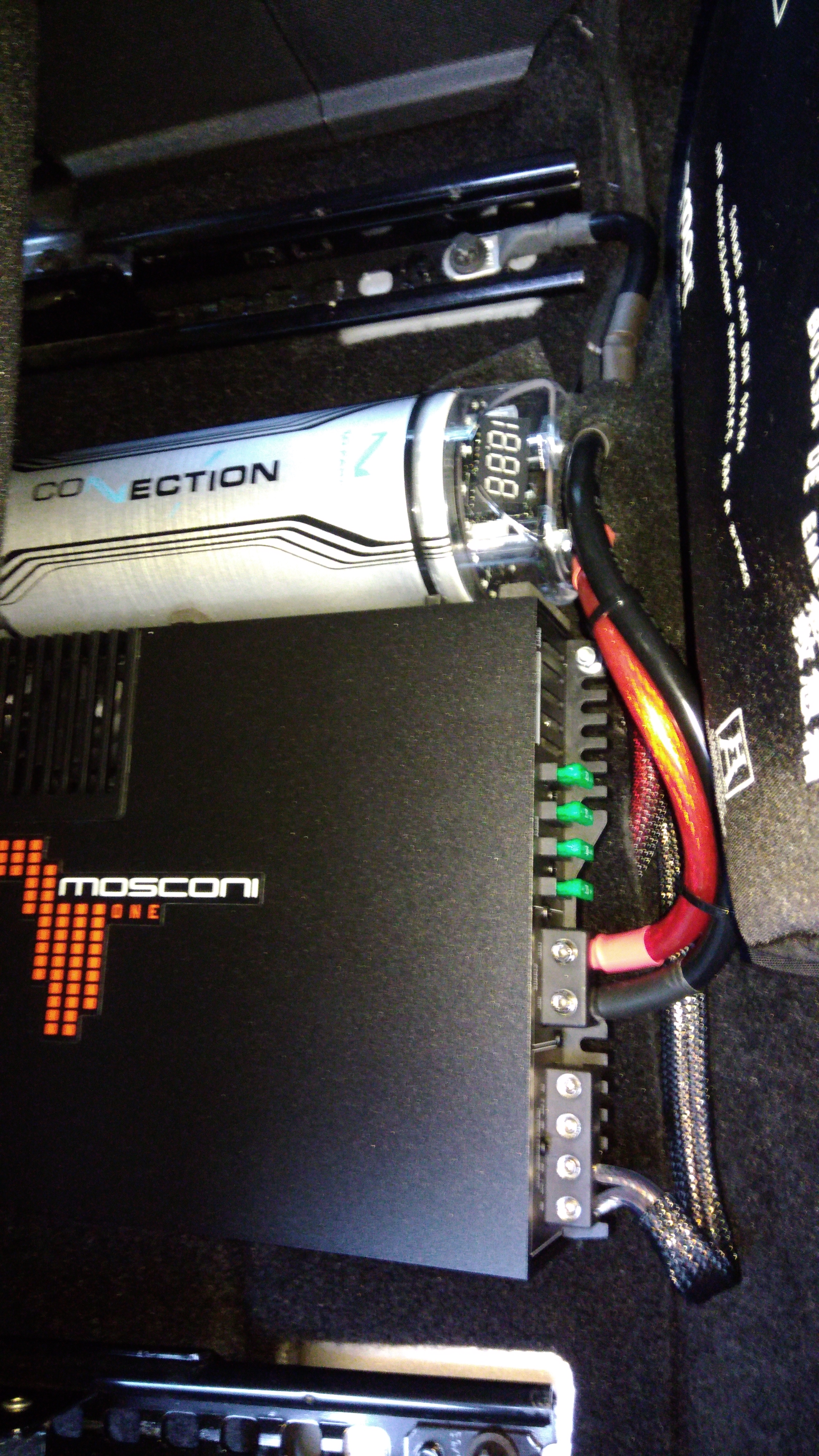

Cari amici,

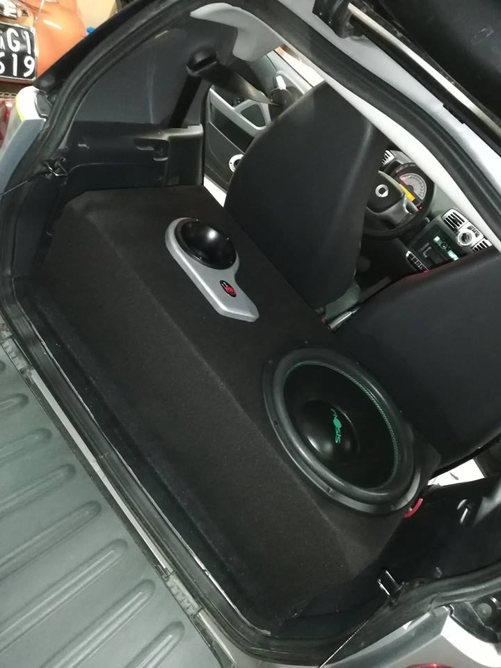

Queste sono le foto definitive del lavoro eseguito sulla mia Smart.

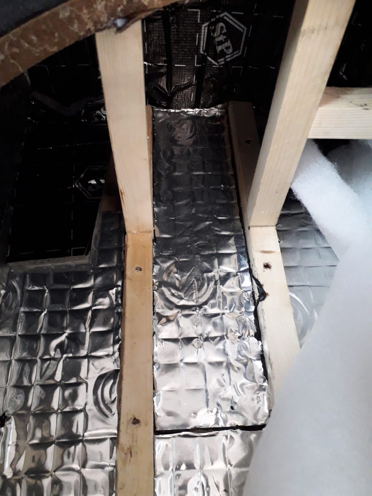

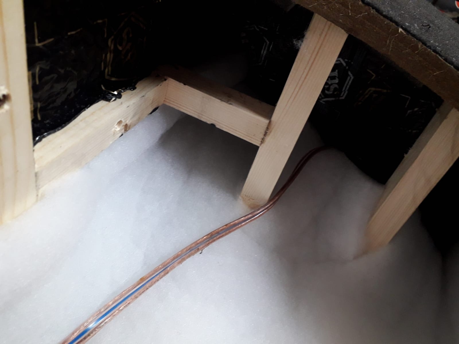

Come si può notare all’interno del box sono state inseriti dei listoncini di legno con una geometria strutturata in modo tale da conferire maggiore rigidità al lato dove appoggia il cono, inoltre l’interno del box per una più corretta e articolata resa del sub è stato rivestito
(tranne il lato del cono) con dell’STP sulle facciate laterali, e con del Silent Coat sul lato opposto al cono, come ultima cosa è stato inserito del fonoassorbente tipo Dracon.
L’inserimento del nuovo subwoofer prevedeva anche l’installazione di un finale mono dedicato e la mia scelta è ricaduta sul Mosconi One 1000 1.D di cui vi allego le foto, come potete vedere gli è stato anche abbinato un condensatore della Connection da 1/Farad.
Il sub è stato pre/rodato con il cd specifico, poi qualche altra ora prima del ritiro dell’auto, ma durante la taratura ci siamo resi conto che occorreranno ancora molte altre ore di ascolto prima che si possa sciogliere per bene ed esprimere al meglio le sue potenzialità.
La mia prima impressione di ascolto è stata emozionante non solo per il massiccio incremento di potenza generale, ma soprattutto per l’aumento della dinamica anche a volumi medio bassi, in più il fronte anteriore (Kit - Hertz MPK 1650.3) suona molto meglio di prima con un perfetto incrocio con il sub, probabilmente grazie anche al fatto che il Mosconi One 80x4 ora lavora solo con due canali, con minor carico sull’alimentatore, quindi con maggior qualità. :yes:
Mi occorreranno comunque ancora parecchie ore di ascolto per capire bene tutte le prerogative audio di questa nuova impostazione che al momento mi appare, rispetto a prima, strabiliante. ^^

Mi sembra un ottimo lavoro! :love:
L'unica cosa che farei, per migliorare l'ergonomia il più possibile, è posizionare il box non centralmente. Sia mai che un sacchettino della spesa ci stia. ^^
Naturalmente è amovibile, per intervenire sul motore, che sta sotto al pianale, immagino.
Scusa se sono attento agli aspetti pratici, ma l'auto la uso tutti i giorni. :D
