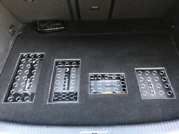

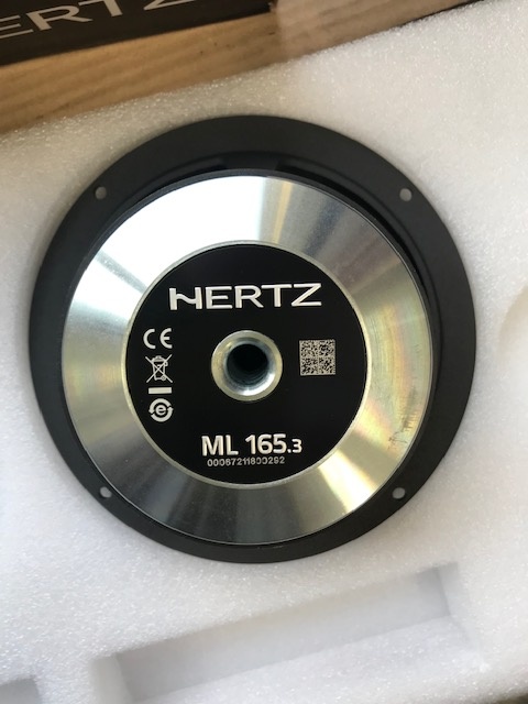

Salve a tutti, l'impianto sarà delineato nel seguente modo:
Tre vie anteriore, due vie posteriore e sub full Hertz.
- sorgente originale (per il momento)
- anteriore ML power 4 con ML700 ML280 ML1650
- posteriore HCP 2 con Kit MLK 165

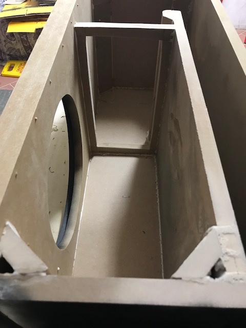

- sub ML power 1 con SS12 in cassa
- processore H8

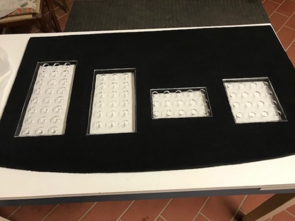

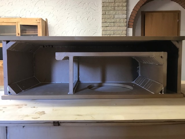

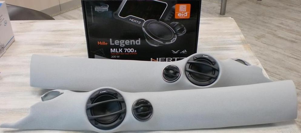

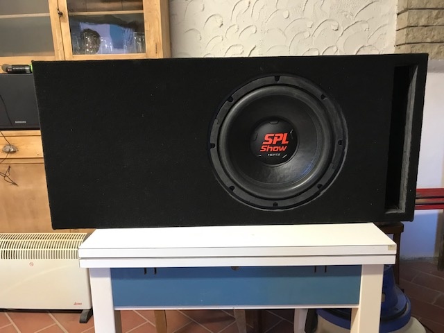

Allego foto dei lavori svolti finora:
- processore H8

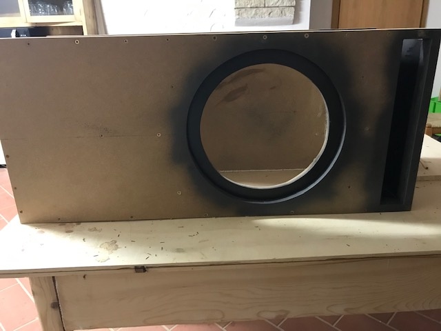

Domani e domenica smonto tutte le porte e il baule e insonorizzo il tutto.

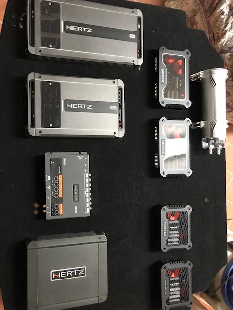

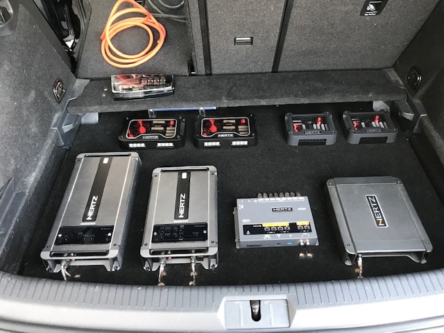

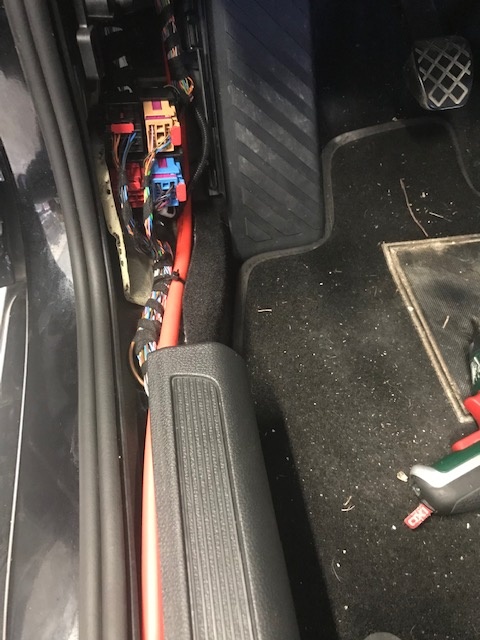

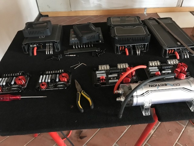

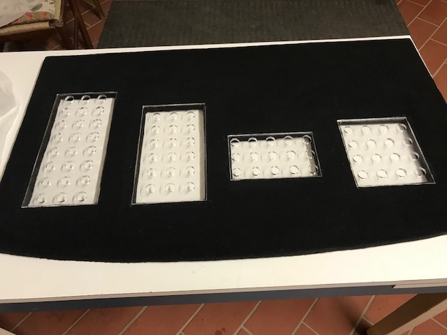

Non sapendo cosa fare oggi mi sono divertito a collegare un pò di cavi sul pianale delle elettroniche.
Re: Inizio lavoro su Golf VII
Mooolto ben fatto! Complimenti!
L'unica cosa, io avrei tri amplificato il fronte anteriore e omesso completamente il posteriore (lasciando collegate alla sorgente gli altoparlanti originali, azzerati col fader).
Ma è questione di scelte: senza ritardi separati per ogni via, è molto difficile comporre una scena sonora credibile. Con i filtri originali dei kit, ancora di più.
Ma è questione di gusti. Verrà sicuramente un ottimo lavoro.

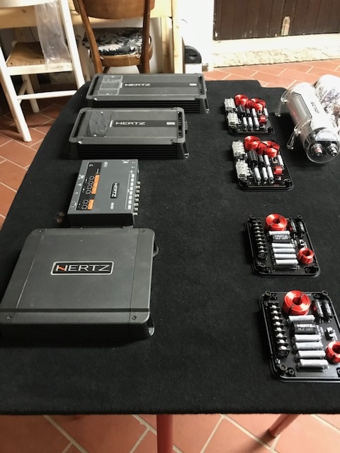

Prova appoggio elettroniche con copertura

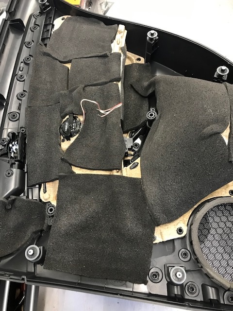

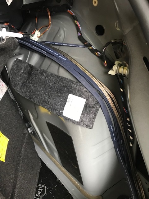

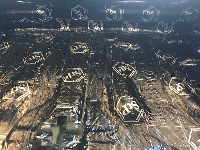

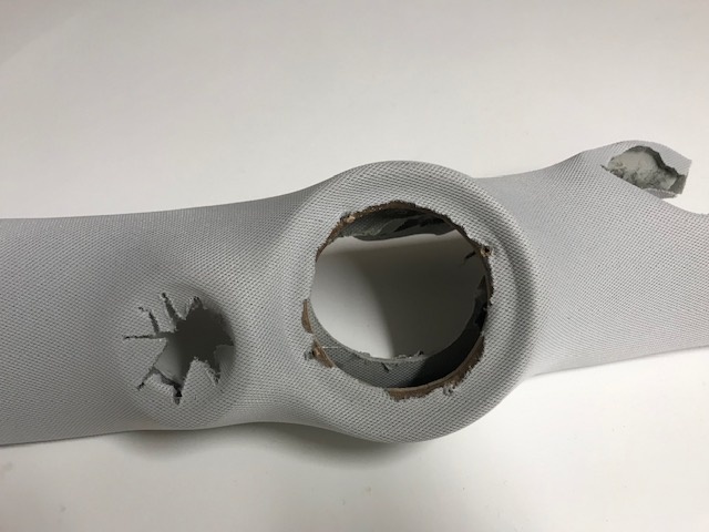

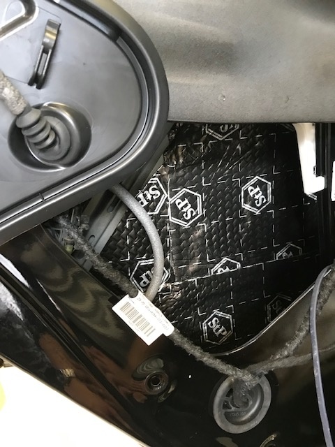

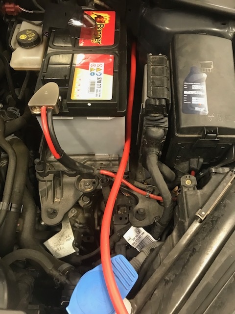

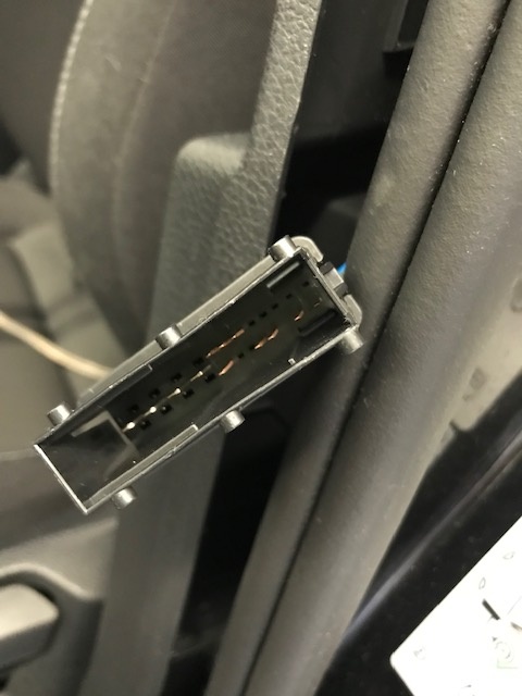

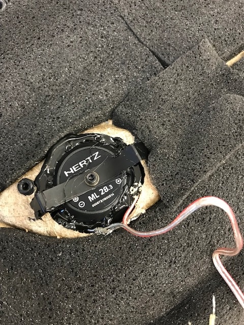

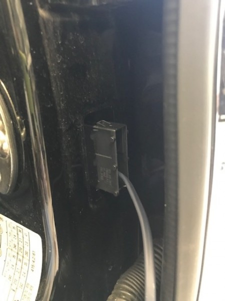

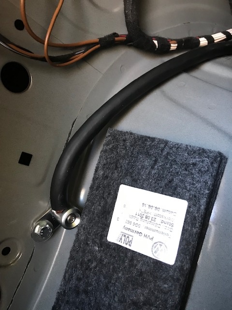

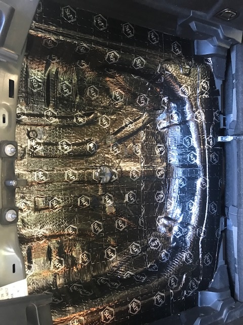

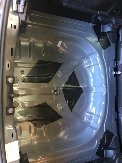

Salve a tutti, finalmente dopo 2 giorni di divertimento
posto le foto degli sviluppi.

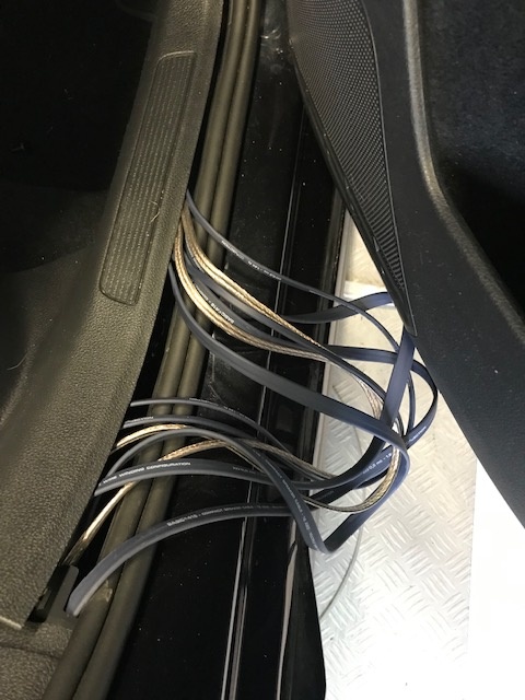

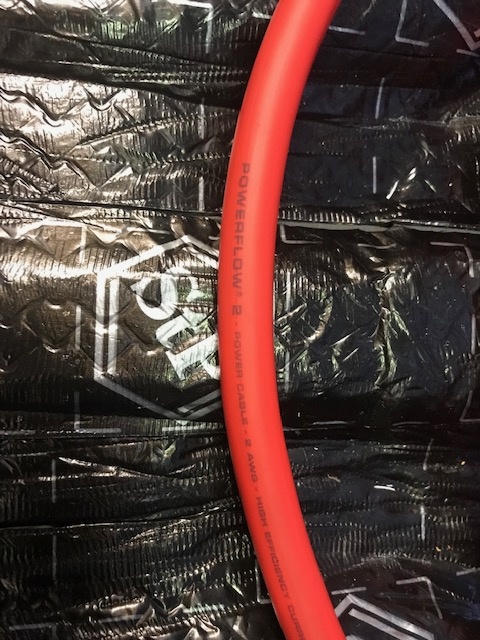

Baule totalmente insonorizzato e arrivo del "piccolo positivo" e di suo fratello negativo

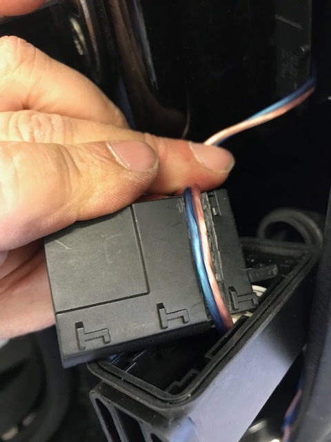

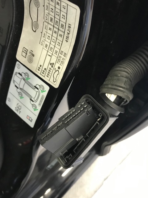

poi ho voluto farmi due risate a passare il cavo di segnale nel grande bocchettone che arriva nella porta posteriore
insonorizzate le porte posteriori e le cartelle con montaggio diffusori
Ottimo lavoro.
Un certo sbattimento, passare il cavo per gli altoparlanti posteriori eh..
Ma i passeggeri posteriori hanno i tweeters molto indietro, mi pare.. sembrano montati a metà portiera. Inoltre, sembrano girati leggermente verso il basso.. c'è una griglia in quel punto, o hai scelto tu?
Lo sbattimento per i cavi posteriori è stato enorme ma con mooolta calma e vaselinaozama ha scritto: ↑12 mar 2019, 6:39 Ottimo lavoro.![]()
Un certo sbattimento, passare il cavo per gli altoparlanti posteriori eh..![]()
Ma i passeggeri posteriori hanno i tweeters molto indietro, mi pare.. sembrano montati a metà portiera. Inoltre, sembrano girati leggermente verso il basso.. c'è una griglia in quel punto, o hai scelto tu?![]()
Ciao!![]()
