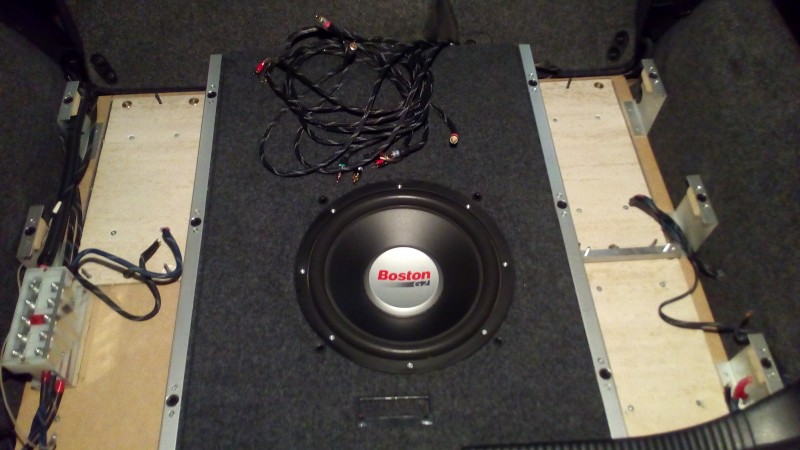

Aggiorno la situazione dei lavori del doppio fondo finito.(Ormai da parecchio tempo)

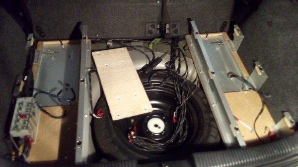

Messaggio da AngiHK »
...ancora qualche foto

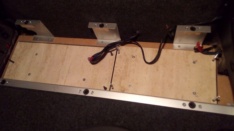

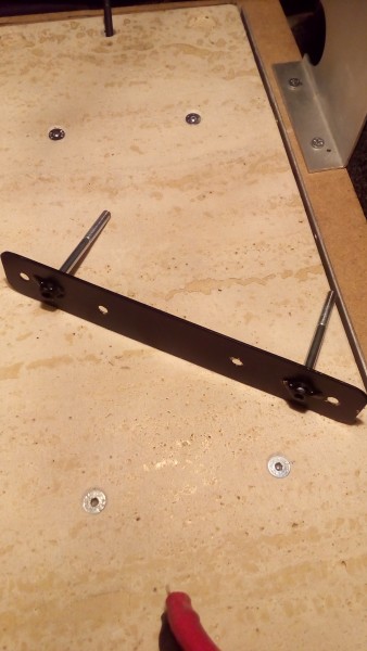

...prova delle strutture con i marmetti prima del montaggio amplificatori

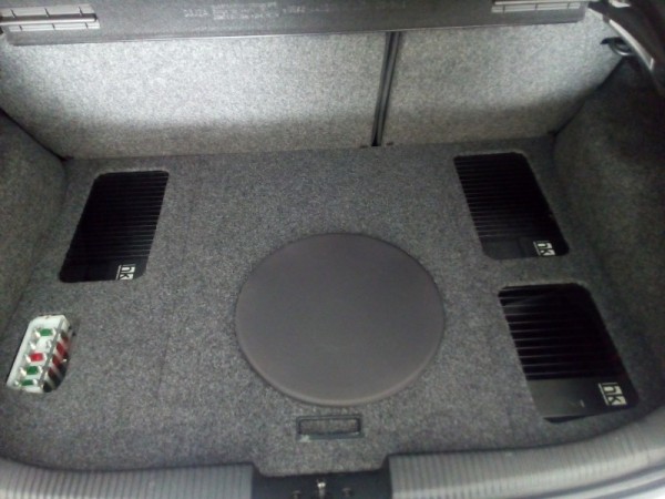

#513
Alessio Giomi ha scritto:Grande!!!! Sempre lavori al TOP!!
Grazie Alessio! :)
Alessio Giomi ha scritto:Allora Angiolino? il lavoro finito? :)

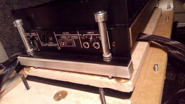

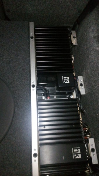

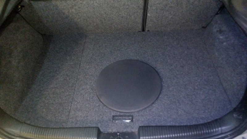

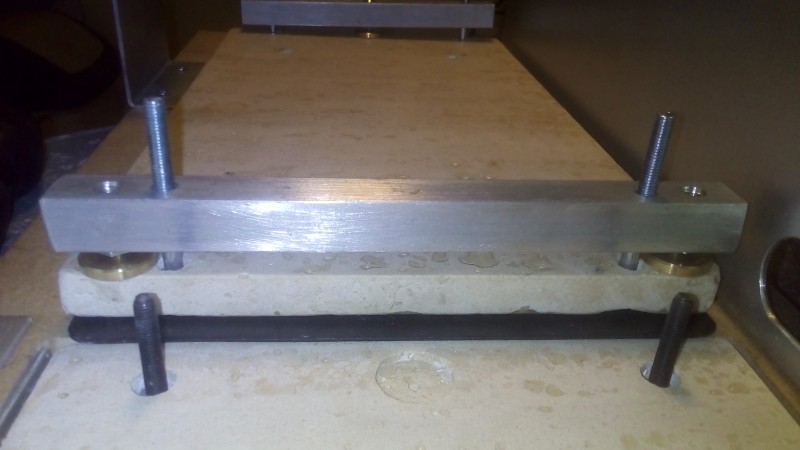

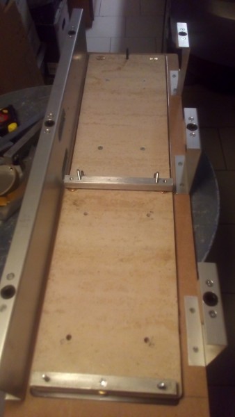

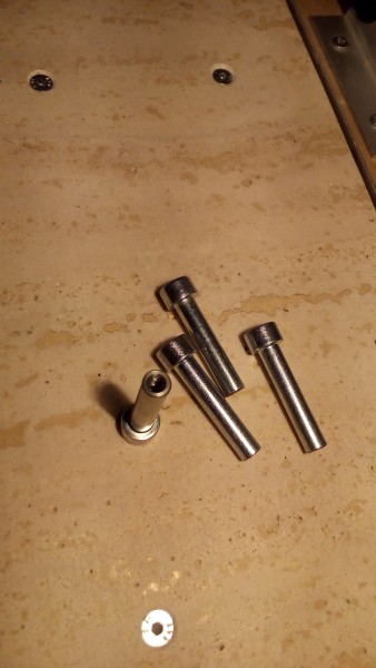

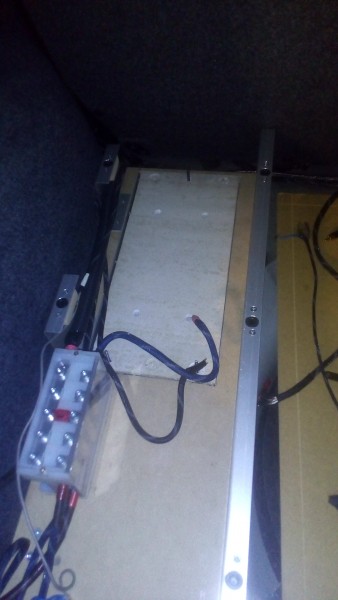

Beh non c’è molto da vedere rispetto a prima.
Fondamentalmente non è cambiato nulla nella disposizione degli amplificatori e nell’estetica del doppiofondo.
La differenza sta sotto gli amplficatori (sempre messi ognuno su 3 punte e rispettive contropunte) che ora hanno una base in marmo spessa 13/14 mm al posto che l’mdf di prima.
Per evitare di alzarmi ancora col doppiofondo ho dovuto creare dei vassoi per incassare le basi dei due CA260 , mentre per il CA240 non ce n’è stato bisogno essendo di altezza minore rispetto ai fratelloni . Mi sono quindi tranquillamente appoggiato sopra la struttura in mdf esistente.
Il risultato sonico di questa modifica è udibile , nettamente , sulla precisione del basso e sull’immagine in generale , devo dire che sono contento e ne è valsa la pena.
Rimetto giusto due foto , una con le coperture “fighe” che lasciano a vista amplificatori e fusibiliera e l’altra con quelle che praticamente uso tutti i giorni , in modo da poter caricare tranquillamente roba nel baule senza problemi.
....ci devo riflettere.

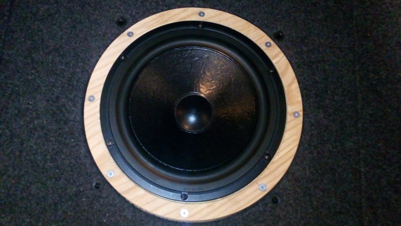

Sto anche provando un sub Vifa M26 doppia bobina da 4hom, trovato d’occasione nuovo a un bel prezzo. Praticamente è ancora da rodare, però gia dalle prime note mi piace abbastanza.
Ho voluto provare a mettere un driver piu piccolo vista la particolare conformazione piatta della cassa.
Per ora l’ho adattato con un anello in multistrato poi si vedrà.
Non è esclusa anche una prova in reflex , appena riesco a trovare un po’ di tempo ^^

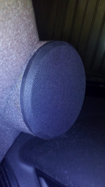

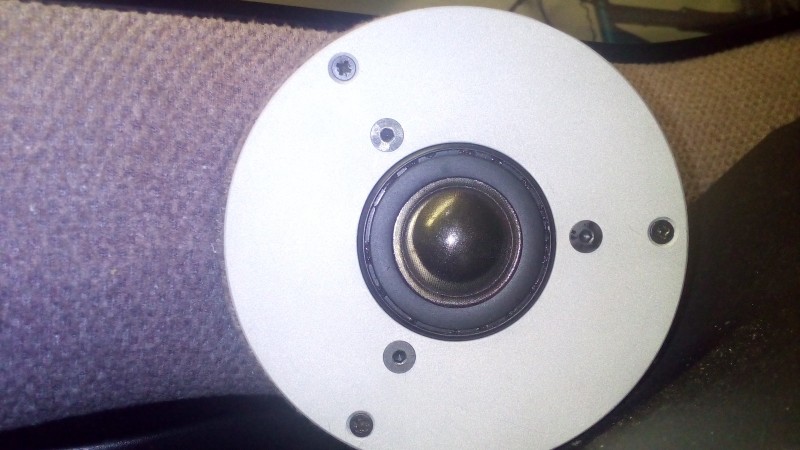

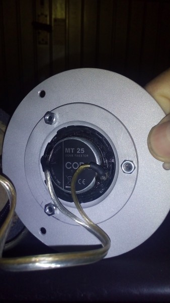

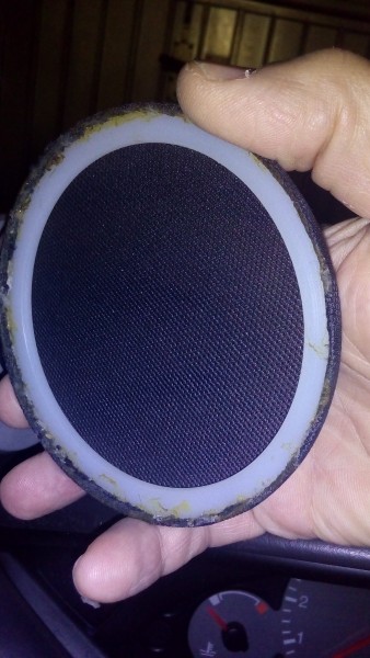

Ho anche abbandonato i Tw Morel che avevo messo al posto dei Dayton, perché alla fine non mi piacevano del tutto .
Bel tw intendiamoci,ma nel mio contesto non mi convinceva.
Ora sto usando da un pò una coppia di Coral MT25, montati tramite flange grandi in alluminio che mi sono tornito sul lavoro , in modo da non dover modificare niente sui montanti.
Li ho privati della loro retina originale di protezione , che secondo me li "castra" non poco.
Come sempre per celarli alla vista e proteggerli dal sole uso una copertura di tela fonotrasparente, incollata su un anello di nylon che calza preciso sul diametro esterno della flangia.

maverix ha scritto: 14 feb 2019, 20:07 Invece molto interessante l'uso del MT25 su un sistema di caratura importante come questo..
Non vanno male in effetti, nel contesto del mio sistema che non è di alta caratura , se parliamo del prezzo dei singoli componenti.
Diciamo che privi della loro griglia e caricati con la flangia grossa cambiano parecchio , in meglio secondo me .
