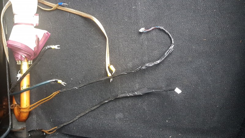

Buongiorno,ho acquistato una ford fiesta del 2009 e ho un problema con le casse anteriori che non si sentono.
Il vecchio proprietario aveva sicuramente montato un subwoofer e l amplificatore vinlascio una foto dei cavi che arrivano nel porta bagagli. Qualcuno sa se può aver attaccato le casse davanti all amplificatore? Cosa mi consigliate di fare?

Probabilissimo. :D
Prova a toccare i fili con una pila da 1,5 V per vedere se e quali altoparlanti rispondono..
E controlla che sia isolato il positivo, se è li alla molla..
