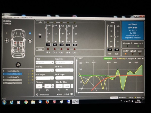

L'unica cosa, è che i DSP, normalmente si programmano col PC.
Questa è una schermata del mio: È un 6 canali input + 1 digitale, e 9 canali output, di cui 4 amplificati.
In uso, ci sono i 4 amplificati più una uscita per il sub, quindi vedi solo 5 cursori e lo schema due vie più sub nel disegno.
La schermata è "centrata" sul full range destro che uso come medio alta (canale 2), con attivata la visualizzazione della somma tra equalizzatore e filtri.
Se guardi, vedi anche i valori del passa alto, dei livelli e del ritardo temporale del canale in questione.
I punti di equalizzazione li sposti con il mouse ed il Q lo regoli con la rotella. Ognuno dei 9 canali ha a disposizione 10 punti.
Il mio è un economico DSP amplificato. Ma ha tutto ciò che serve per divertirsi a lungo, oltre che ad interfacciare la sorgente, ricuperarne almeno parzialmente la risposta in frequenza compromessa dall'equalizzazione per gli altoparlanti di serie, accettare e commutare altre sorgenti (anche in automatismo per lo sfruttamento del viva voce originale, per esempio)..
Pensa uno buono..
Pensa uno buono..

grazie per i saluti ozama e grazie anche per l'illustrazione del tuo DSP.
che marca e che modello è? (ho letto adesso nella tua firma)
certo che con questo risolvi tanti quesiti e soprattutto ti si aprono diverse soluzioni.
