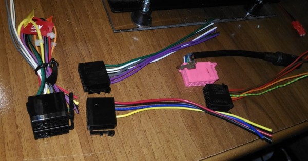

Io farei un impianto ex novo, portando i cavi nuovi ai crossover e lasciando isolato (e non tagliato inutilmente) l'impianto di serie.
Altre cose da fare, secondo me, sensate:
Per usare la radio di serie, acquisterei le spine ISO pre cablate (da qualsiasi venditore di materiale elettrico per auto o da qualche installatore).
Dato che monti un amplificatore, alimenta anche la radio di serie con lo stesso positivo diretto dalla batteria, che porterai all'amplificatore. E porta all'autoradio un negativo preso dallo stesso punto di massa a cui collegherai l'amplificatore.
Ridurrai la possibilità di ronzio.
Occhio al CAN Bus, se l'autoradio vi è collegata. Sono due fili sottili che trovi nel connettore ISO di alimentazione. Quello deve rimanere collegato perchè comanda accensione e spegnimento della sezione amplificatore interna alla radio e passa i comandi al volante, l'odometro per il navigatore, i segnali di allarme vari (ad esempio quelli dei sensori di parcheggio). Nelle radio del gruppo Fiat, è più o meno così, a seconda di anno e modelli. E non c'è sotto chiave. Solo + diretto.
Per l'alimentazione, o tagli i fili + e - dal connettore originale, li isoli e poi ci attacchi i nuovi che porterai, oppure, per fare le cose pulite, compri un maschio ed una femmina per interporti tra impianto originale e autoradio, isolando i fili che non servono (+ e - ) e collegando passante il CAN.
La piedinatura dei connettori ISO si trova googolando. Non la ricordo a memoria..
Verifica che il tuo amplificatore, oltre ad avere gli ingressi high level compatibili BTL (con i negativi SEPARATI come i positivi, tra canale destro e sinistro), abbia anche l'auto accensione. Molte radio originali non hanno l'uscita "remote". Diversamente, dovrai metterlo sotto chiave.

Grazie Ozama, le spine iso credo di averle(avanzi di vecchi impianti),intendi per non tagliare le attuali, fare un ponte con una di queste isolando solo i vecchi cavi ap?
Alimentazione ho un cavo con fusibile regalato assieme all'ampli, spero solo di arrivarci.
L'accensione, credo dovrò trovare purtroppo un sottochiave.
Ok massa in comune, vedremo quando inizierò lo smontaggio dove passare.
I cavi dei crossover escono direttamente da questi e sarebbero lunghi a sufficienza e cablati già per gli ap, dovrei tagliarli nell'uscita e unirli al 2x2,5?

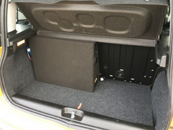

Se non hai amplificatori estremamente grossi e potenti, non ci sono problemi. Anche perchè se sollevi il fondo del baule di 3 dita con un paio di listelli di legno, come ho fatto io, di aria ce n'è parecchia sotto.
Guarda:
Questo era il primo step, con i passivi e l'interfaccia high/low level, che accendeva gli amplificatori. Lo scatolotto con la finestra è il crossover elettronico che divide il fronte dal sub. Quello piccolino fissato con le fascette, è l'interfaccia.
Questo è il secondo (attuale) step, col DSP amplificato che alimenta il fronte in attivo (4 X 70 W RMS) e riceve direttamente il segnale amplificato dalla sorgente, accendendosi automaticamente ed accendendo gli amplificatori (a cui fornisce il segnale filtrato ed equalizzato, per il sub).
Il DSP ha anche un ingresso digitale sul quale attualmente sto sperimentando.
Il fondo, è di legno da 8 mm di spessore, distanziato con listelli 3x2. Ho modificato il preformato in polistirolo per ricavare altri 4 cm e ci sta tutto senza problemi.
La mia è una Panda ultima serie, a metano (versione Natural Power) ed ha il kit di gonfiaggio. Non porta la ruota di scorta. Il kit, l'ho posizionato sotto un sedile con la sua custodia di serie, dotata di velcro.
Nonostante il fondo in lamiera sia sagomato verso l'interno perchè sotto c'è la bombola posteriore (ne monta una anche centralmente, fra i sedili anteriori, tutte fuori dalla vettura), ci sta tutto.
Mai avuto problemi di calore.
Questo è il risultato. Il sub è un ricupero. Un vecchio Audio Top che mi è stato donato, per inutilizzo, assieme ai finali Audio System. Il DSP Audison, AP4.9bit, è costato circa 600 Euro, completo di DRC. È quello piccolo e nero in mezzo ai due finali color alluminio.
Fa pure il caffè..
Se vuoi qualche spunto, vai nella sezione WIP. C'è anche il mio lungo topic, dove trovi queste ed altre foto, per trarre emagari spunto. Io sono per il maggior rapporto q/p. Quindi, pochi fronzoli ma ordine e sicurezza. Se ti piacciono le cose colorate, ci sono lavori stupendi.
