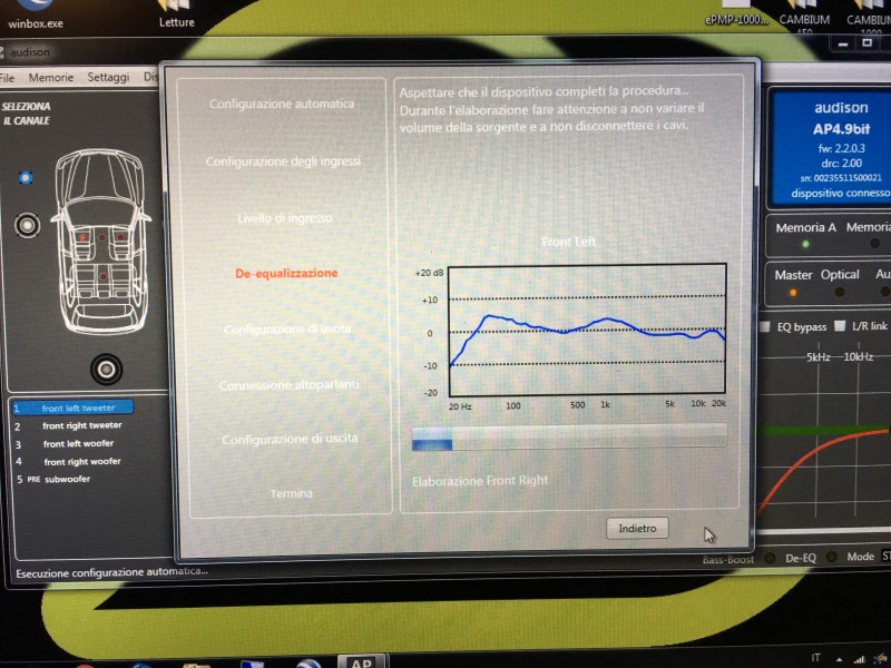

Per sopperire alle mancanze degli altoparlanti di serie, spesso le sorgenti adottano una pre equalizzazione.
Questa era quella dei canali front della mia Panda: Come si vede, non è propriamente considerabile "lineare".
Ovviamente è un esempio. La tua situazione potrebbe essere completamente diversa e la causa potrebbe essere una riflessione o semplicemente il livello troppo alto del tw. Nel qual caso, basta aggiungere una resistenza in serie, sperimentando valiri da 1 ohm alla volta.
Bisognerebbe intervenire preferibilmente PRIMA del condensatore/induttore che lo filtra, per non influire sull'impedenza di lavoro del filtro (quindi, sulla curva di taglio). Comunque potrebbe andare bene lo stesso. Tentare non nuoce.

Se il problema dovesse essere invece la pre equalizzazione, senza un DSP, devi intervenire sul crossover per attenuare la frequenza che da fastidio, con un notch. Per individuarla, bisognerebbe fare una misura di risposta in frequenza. Per realizzare il notch, bisognerebbe misurare la curva di impedenza del tw + filtro, per poter calcolare frequenza ed attenuazione con precisione, dal momento che il notch passivo va calcolato sull'impedenza reale e non su quella nominale.
Il mio DSP esegue il controllo e la compensazione della sorgente, tramite una procedura guidata ed i files di test. Diciamo che se vuoi ottenere una buona qualità senza impazzire, è uno strumento impagabile.
E in un impianto che sfoggia un kit Morel e non può prescindere dalla sorgente di serie, lo riterrei, per parte mia, ovviamente, irrinunciabile.

Io avevo capito che l'audiocontrol LC6 fosse un equalizzatore e mi riferivo a quello...ma magari sbaglio e si tratta di un dsp... Dsp che non è che può far miracoli, il segnale di partenza se è di basso livello così rimane, il dsp lo aiuterebbe si sicuro a trovare un setting migliore, andando ad intervenire sull'equalizzazione soprattutto....ozama ha scritto:@Ale.giordano: sicuramente prima è il caso di lavorare sui tw. Ma lui ha la sorgente originale renault collegata in high level con un adattatore. Non un'autoradio di buon livello collegata in pre.
Il DSP non può che migliorare la situazione, nel suo caso. Li fanno a posta e, per mia esperienza, migliorano di molto la situazione.
Io ho avuto le due situazioni una dopo l'altra, sulla Panda. Adattatore prima e DSP poi. E già non era "tremenda" con l'adattatore. Con il DSP è migliorata drasticamente.
Ma bisogna dire che oltre alla de equalizzazione (vedi il topic della mia Panda) ho anche biamplificato ed eliminato i crossover generici del kit, che non c'entrano una sega con la situazione reale di un abitacolo, salvo colpi di culo tremendi.
Secondo me è inutile farsi delle pare puristiche, se la sorgente già di suo è amplificata ed equalizzata per un altro sistema di altoparlanti.
Però ognuno deve fare i suoi passi, secondo i propri gusti. Magari ascoltando qualche realizzazione simile per farsi un'idea.
Ma di sicuro se non può escludere le elettroniche della radio di serie e non esce in digitale il dsp non può fare miracoli...
Inviato dal mio HUAWEI VNS-L31 utilizzando Tapatalk

Su questo non c'è dubbio.
Ma ti assicuro che comunque è tutta un'altra cosa la radio di serie liscia e dopo che è stata "trattata".
Con una sorgente analogica buona, dal mio punto di vista, si può approcciare l'impianto valutando pro e contro di una ri-conversione e filtraggio attivo con ritardi. Ma con una sorgente "obbligata" e orientata ai sistemi di serie, personalmente non ho dubbi sulla soluzione DSP e quindi (già che ho riconvertito) tagli attivi ed equalizzazione.
La mia seppur limitata esperienza di ascolto, mi dice questo.
D'altronde, molti hanno sorgenti con DSP interno e le fanno suonare in flat, con un DSP esterno collegato in analogico. Ritenendosi maggiormente soddisfatti.
Evidentemente certi DSP incorporati suonano peggio di uno "buono" esterno, nonostante il collegamento analogico.
Se è così' figurati cosa può peggiorare collegato su una radio di sere..
Penso che più della filosofia, a volte, sia meglio la pratica e l'ascolto, senza pregiudizio. Ma comunque sia, c'è sorgente di serie e sorgente di serie. E torniamo al discorso dei miracoli..
