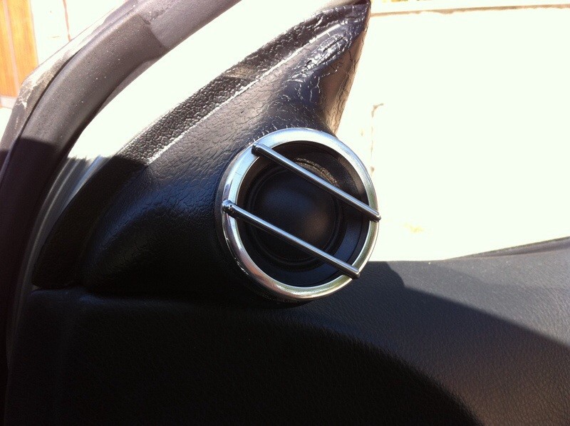

Quella che avevo io erano 3 bombolette da dare alternate. Il risultato lo puoi vedere nella mia discussione

Se vuoi riverniciare sopra basta dargli una cartata.
Le venature sono l'effetto di quel tipo di vernice.
La mia confezione erano 3 bombolette... Se la tua é una sola allora non ci saranno quelle venature. :)

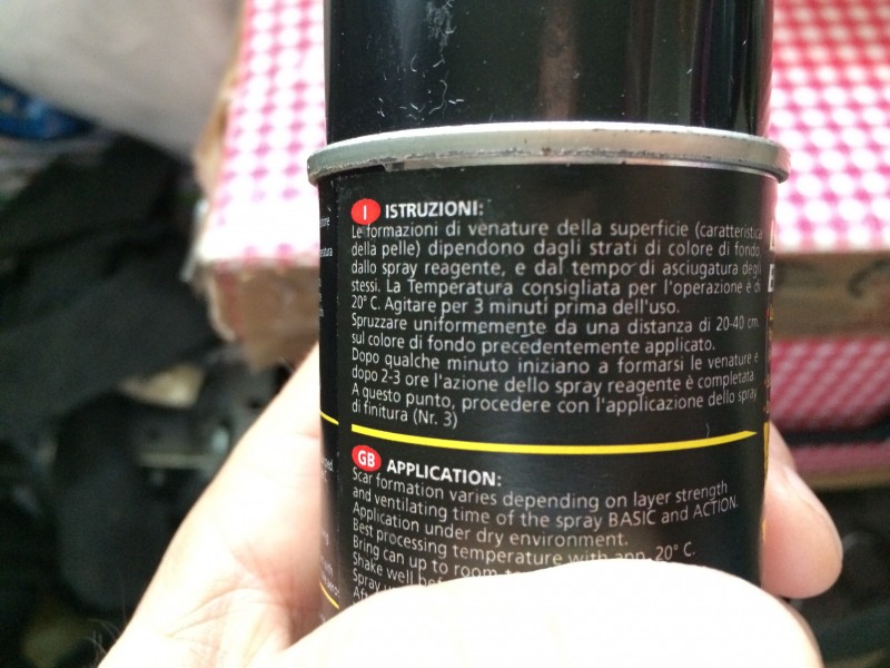

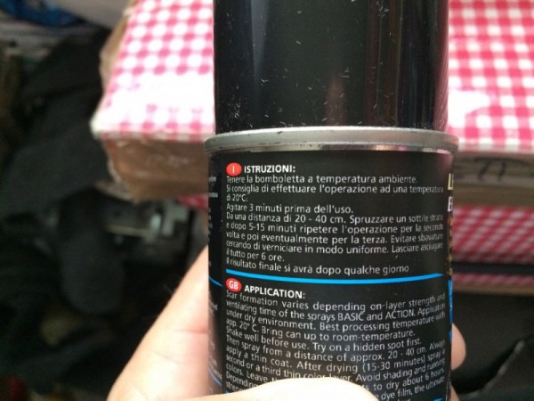

Ciao , scusa ma in PM non riesco a caricare le foto.... Ecco le istruzioni:

si le istruzioni ci sono, ma purtroppo le scritte sono sbiadite e non si riesce a leggere un piffero

Ho seguito alla lettera le istruzioni. È la seconda bomboletta che crea le striature mi sembra. Fa una sorta di "reazione" con la prima.
Confermo che sono le stesse che ho io !

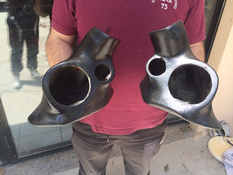

eccoci qua, ho finito di verniciare i montantini
diciamo che praticamente sono le prime due bombolette che fanno tutto il lavoro ( il fondo e il reagente ) in base alle mani che si danno le venature sono più o meno in evidenza.....come vernice si possono mettere anche le bombolette che vendono nei ferramenta non cambia nulla......il risultato è questo
diciamo che il risultato è abbastanza soddisfacente
certo se anziché 150ml mettevano un po' più di prodotto per quello che costa era molto molto meglio
ringrazio ancora alessio per le info :) :)

Belli bravo ottimo lavoro

Bel lavoro!! Concordo sul prezzo esagerato... Anche se mi sembra sia calato un po'....
Quando le presi io mi sembra le pagai di più.
