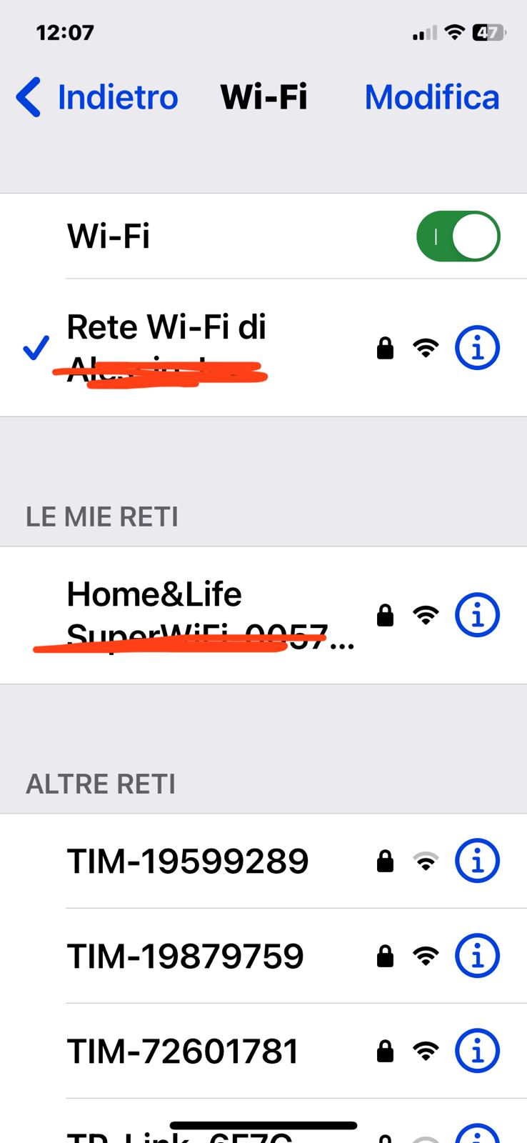

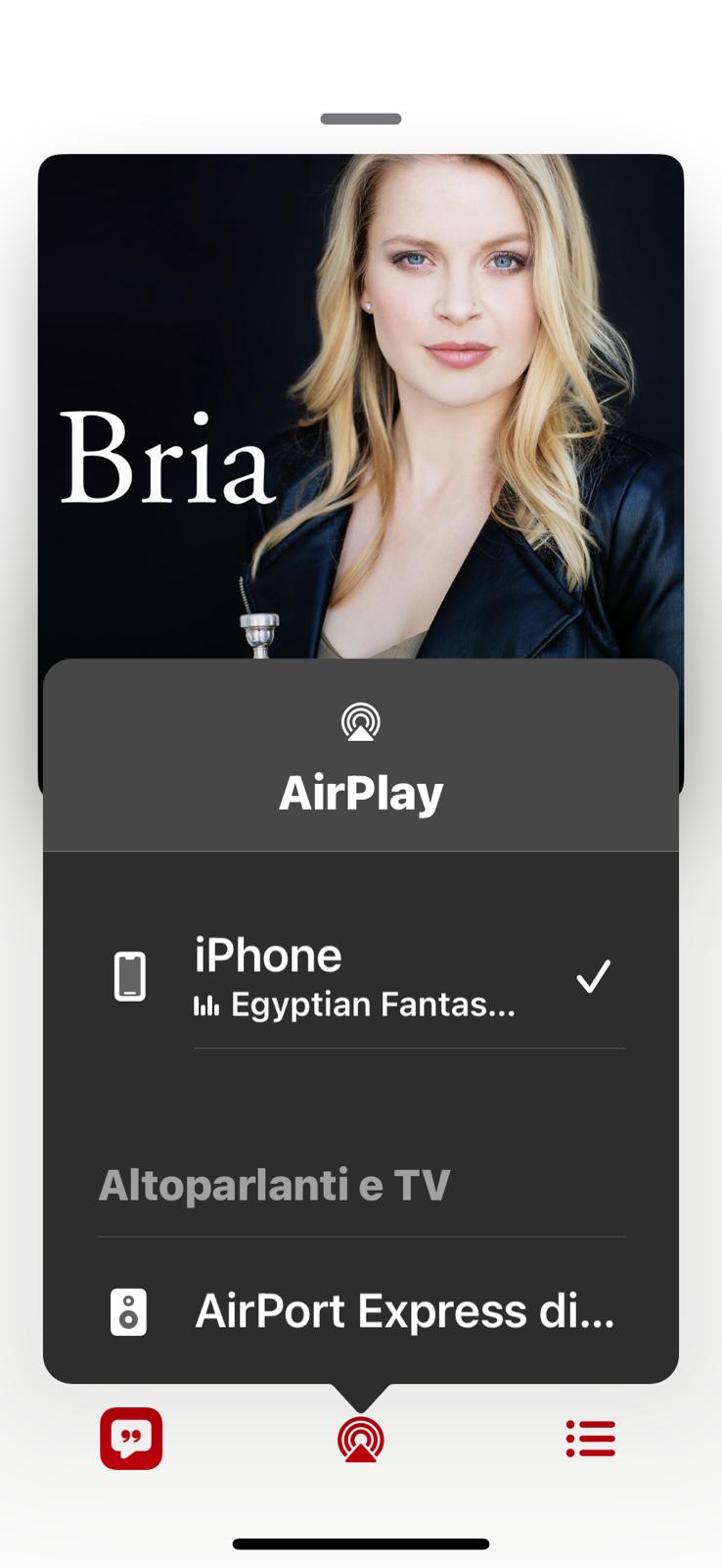

No Stefano. Nel caso dell'airport express e' lui che crea la rete wifi alla quale il cellulare si collega.dodrive ha scritto: ↑15 apr 2024, 11:20Nella sua forma più semplice la rete Wi-Fi la crei usando il cellulare con il suo hotspot attivo. Per fare il cast entrambe i dispositivi devono essere sulla stessa rete in quanto non puoi fare casting diretto sul dispositivo di destinazione (endpoint).mark3004 ha scritto: ↑12 apr 2024, 21:49Si si, era chiaro, lo specificavo perche' in altri posts spesso si parla di dover implementare una rete wifi per fare il cast.Alessio Giomi ha scritto: ↑12 apr 2024, 19:57
Marco, ho avuto l'airport in auto sulla corolla per qualche mese, so che suona decente.... ma dal tel. android andavi in wireless verso di lui; probabilmente stiamo dicendo la stessa cosa....![]()
Dal lettore musicale utilizzato poi, devi scegliere di veicolare l'audio in wifi verso l'airport appunto (selezionandolo) e lui esce in ottico verso il processore.
Qui ci sono le due reti da scegliere: "Homelife...." che e' la mia fibra di casa, e "Rete wifi di..." che e' l'airport express Una volta scelto quest'ultimo basta andare sul lettore (nel mio caso il classico lettore Apple), e scegliere "Airport express di.." anziche' "iphone"
