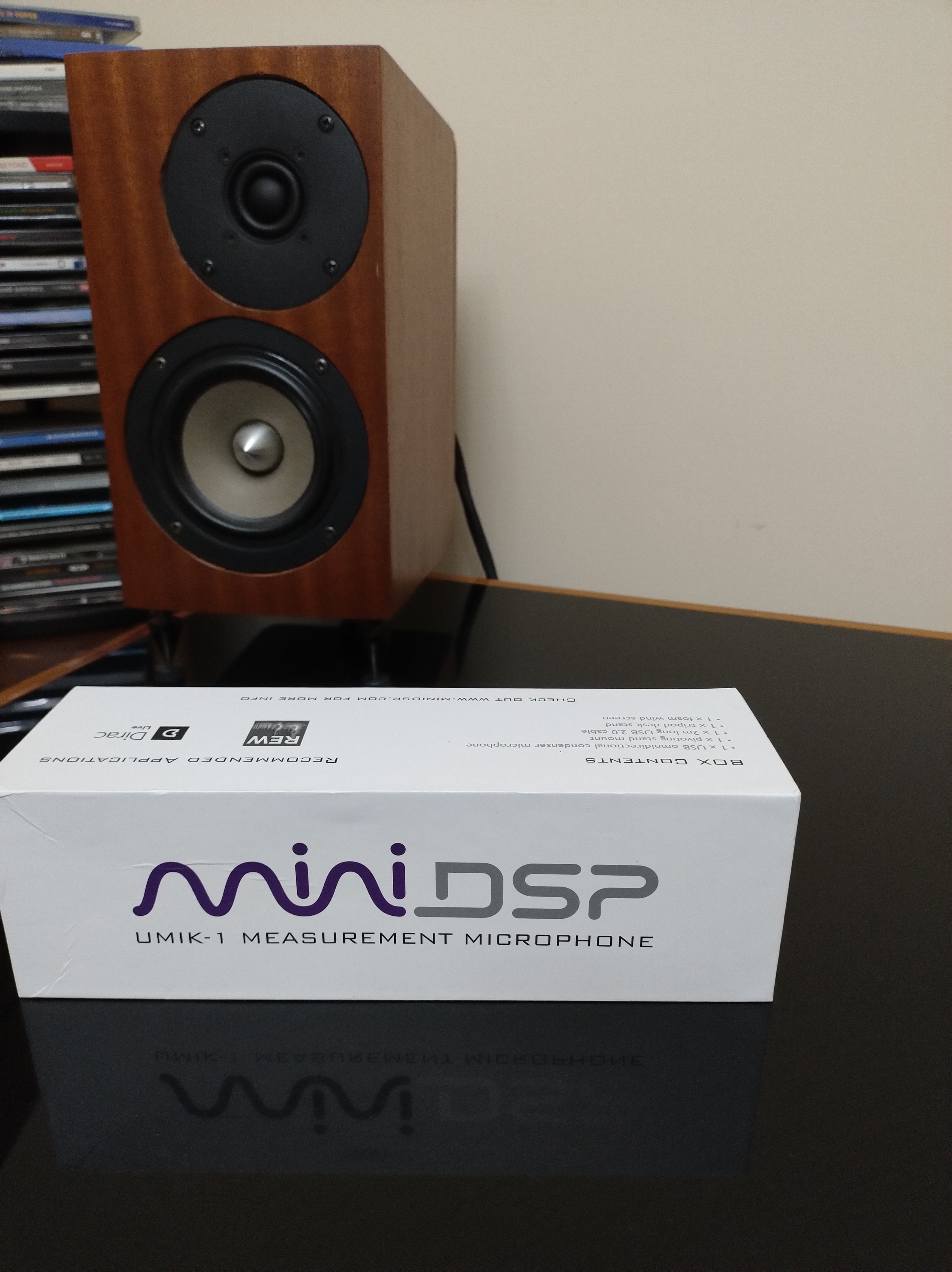

Da tempo ho il mic calibrato che funziona con scheda audio e Arta, ma è scomodo perchè ogni volta devo togliere il DAC mettere la scheda, controllare i collegamenti driver sul pc ecc, invece l'umik lo collego con il cavetto usb apro REW ed è subito pronto...fra l'altro l'ho provato questa settimana e REW è facilissimo da usare...(trovi le istruzioni ovunque)
Questi sono i minidiffusori da scrivania, naturalmente autocostruiti, che saranno dismessi in favore di un nuovo progetto con wf da 18-cm e saranno meglio rifinite, questi box li avevo riciclati da un progetto con il largabanda (TB-w4-1320si) che si vede in foto, dove successivamente ho (ho girato sotto sopra i box... XD ) aggiunto il tw seas 22tff.

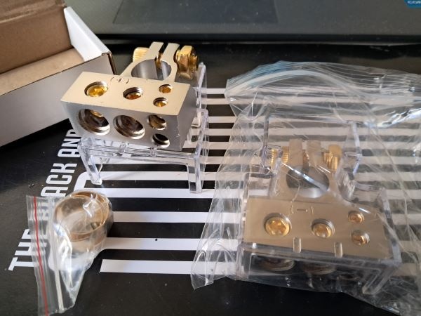

Salve ragazzi, mi sto attrezzando con gli accessori per provare una batteria 12v al posto dell'alimentatore Proxel.
Arrivati i morsetti :
Volevo anche inserire un interruttore on/off, avevo individuato uno con la leva da mettere nel negativo, oppure uno con portafusibile (quindi sul positivo).
Sono indeciso tra i 2, voi che consigliate?
