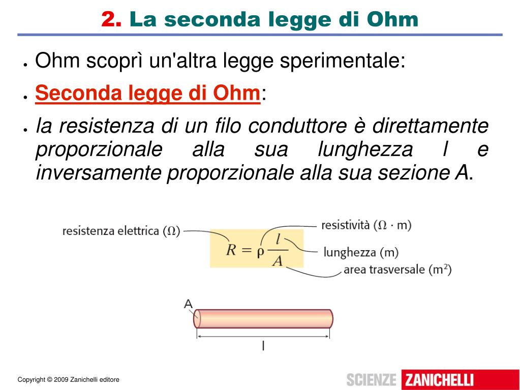

Sempre bene ricordare le basi teoriche in questo caso la seconda legge di Ohm

Molto prima io stesso avevo detto che un cavo in base alla sezione e lunghezza cambia la resistenza, se andate indietro...

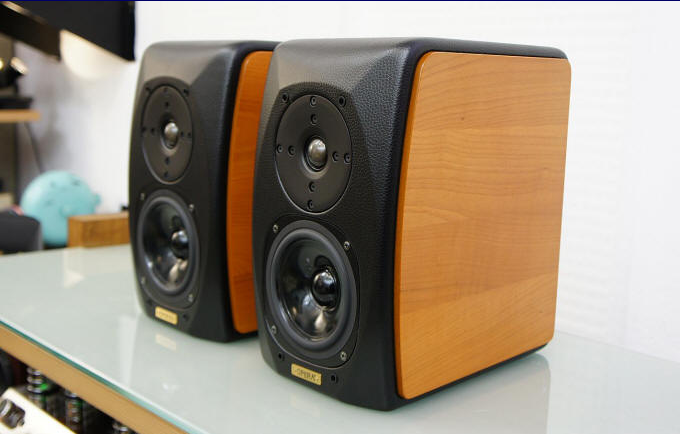

Ciao raga,
ho fatto rinfrescare e aggiornare l' Abola Synthesis S.L. che avevo da parte,
è fantastico e stupefacente, dettagli, sound e scena da "paura" ...
ed anche pressione e discesa, considerando delle book da 13cm da 84.5dB,
non oso immaginare con qualcosa più di livello,
