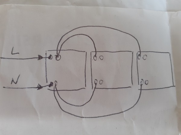

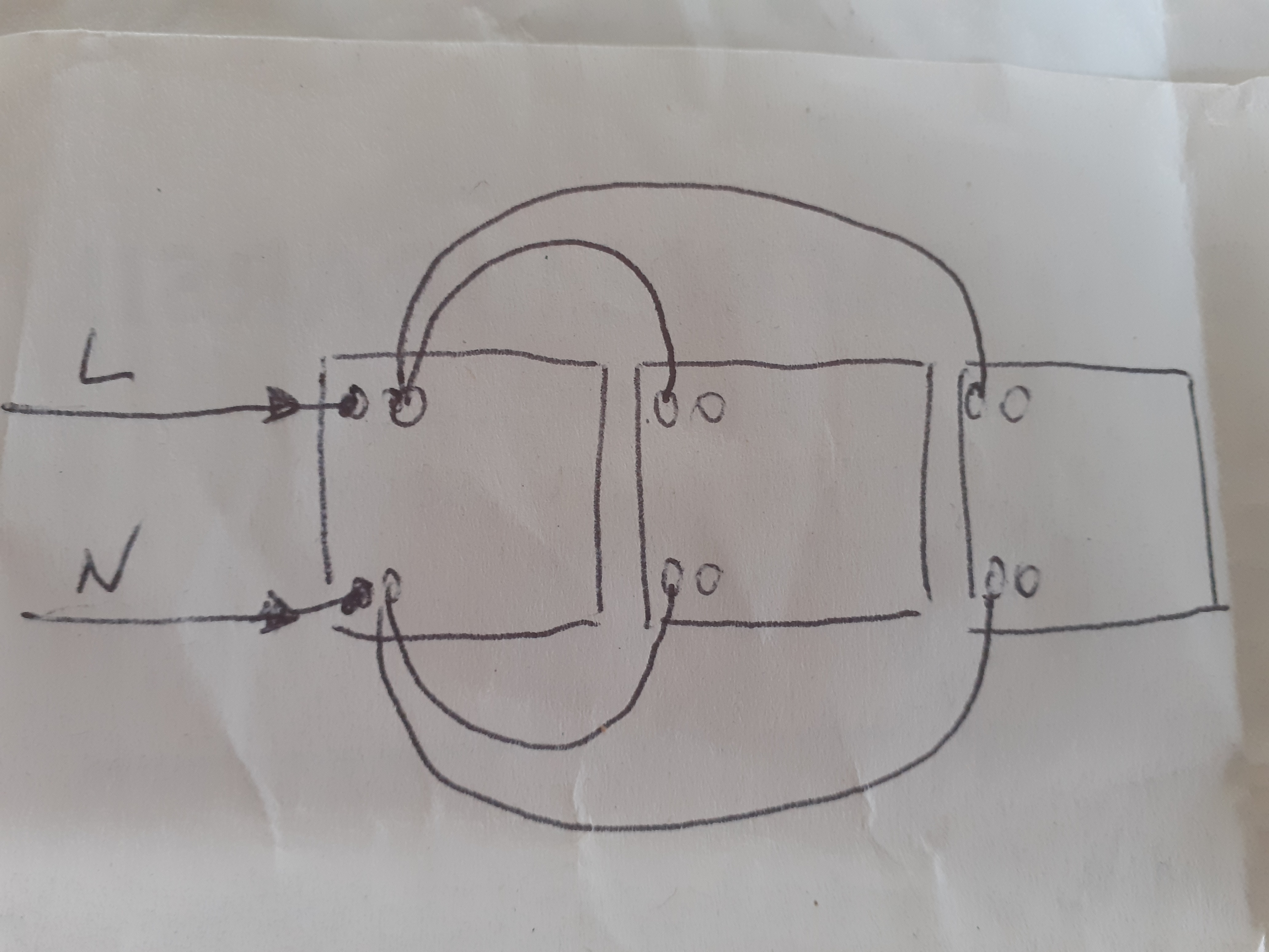

Non so, anche se fosse "male", il complesso (collegamento a stella) mi sembra migliore di quello a cascata,
cappellotto male o meno che sia...
Ho letto che non siano il massimo, ma esistono cappellotti non con solo la vite, ma con basetta che stringe il cavo,
come nelle spinette...

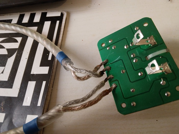

Infatti come si spiega che leggevo di miglioramento cambiando i cavi interni dei diffusori :
... e facendo la modifica invece per me è stato peggio, il risultato finale era meglio con gli originali!
Se fosse stata suggestione, avrei "immaginato" che andava meglio??? :hmm:
Ma non è stato cosi'...

Darios ha scritto: 19 giu 2022, 16:06il complesso (collegamento a stella) mi sembra migliore di quello a cascata,
No, aspetta.
Definisci il "mi sembra".
Perché una quantità di cavo almeno quadrupla ti sembra meglio?
Come hai fatto tu, per una ciabatta di circa 20cm e 3 prese, hai conduttori per circa 2x20 + 2x15 + 2x10 cm (non conto la terra), totale quasi un metro di cablaggio.
Collegando le prese tra loro, con la prima che riceve la linea principale, hai solo 4 spezzoncini da circa 5cm l'uno.
Totale 20-25 cm.
4 volte di meno.
E al di là di come non mi riesca di comprendere per quale ragione un cablaggio quasi invisibile e super-ordinato possa sembrarti peggio di quel groviglio, siamo sempre nella condizione dei colllegamenti in parallelo.
Che puoi girarli come vuoi, ma o filtri separatamente un cavo per uno, a valle del punto comune con gli altri (e cmq anche qui navighiamo nell'ampio mare delle leggende), oppure "suoneranno" sempre allo stesso modo.
Quale che sia la tua impressione.
Che appunto sarà una impressione, comandata dalle aspettative.
Se poi l'impressione sarà positiva o negativa dipende da molti altri fattori, ma sarà sempre ad altissumo tasso di errore.
Ma diamine, lo credo bene, perché è una c@zzata galattica.
E tu stesso non ci credevi granché, ne sono sicuro.
Da cui l'esito "negativo".
Non sta scritto da nessuna parte che se "leggi" di miglioramenti, te li debba per forza aspettare.
Darios ha scritto: 19 giu 2022, 16:06 Se fosse stata suggestione, avrei "immaginato" che andava meglio??? :hmm:
Ma non direi. È un 50-50, nella migliore delle ipotesi (quello che ti aspetterai eh, non il risultato reale).
Leggi una cosa e la direzione mentale che prenderai sull'argomento può dipendere da mille fattori.
Ma se tu fossi stato convinto che andavi a migliorare, è probabile che avresti percepito miglioramento.
Esattamente come stai facendo con quella ciabatta.
No, aspetta.
Totale 20-25 cm.
4 volte di meno.
Il "mi sembra", perchè ha ancora mezza giornata di prova,
fra una settimana rimetto la ciabatta Btcino e vedo/sento ...
Non c'entra la lunghezza, ma il collegamento proprio, che non è più in parallelo (cascata) ma a stella, ognuno per conto suo,
anche se poi vanno in un unico cavo, non devono passare dal "connettore" e cavo dell'altro apparecchio...
dopo 14metri, non credo che i 5cm o 20cm siano un problema, piuttosto
ho passato il cavo diretto, perchè non il collegamento a stella ?!

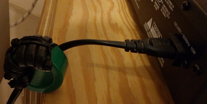

A valle li ho filtrati, lettore e Pre/DAC :

Come detto ho cercato di fare la prova "neutrale" come gli altri, partendo da scettico...
Invece è stato peggio, la bassa si è "gonfiata" e meno definizione in medioalta

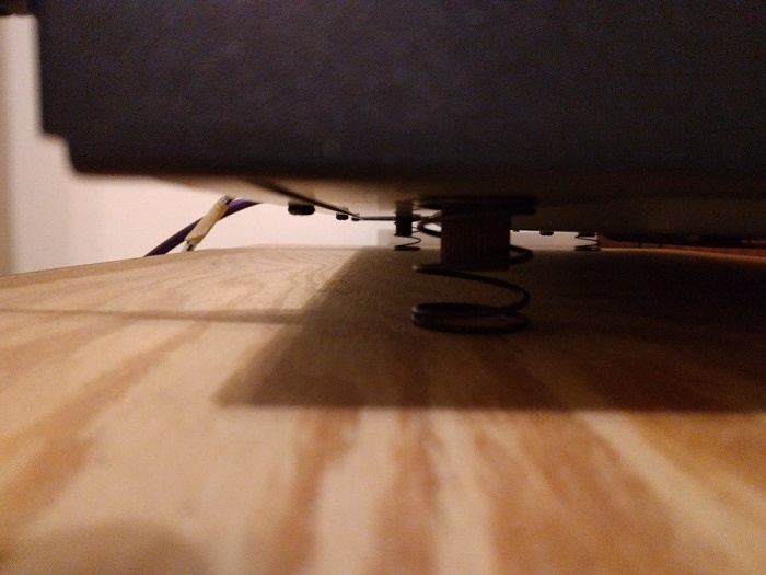

Il limite?
Non vi avevo detto delle molle :hahahah:

Parto già chiedendo scusa per le parole forti che userò ma in questa occasione ritengo doveroso esprimere la mia personale opinione perché a mio personale avviso si sta rischiando di diffondere una palese puttanata.
Gli schemi di cablaggio a stella prevedono che ogni ramo sia fisicamente isolato ed indipendente dagli altri. Mentre sappiamo benissimo che ogni ciabatta e/o impianto domestico sono impianti brutalmente ed inevitabilmente in parallelo. Gli elettroni se ne fottono bellamente di percorrere 0,1mm o 10mt di cavo prima di incontrare il nodo che li mette in parallelo con tutto il resto. E sebbene possiamo sperare che capacità e resistenza del cavo creino una sorta di isolamento, sappiamo benissimo (negarlo o sostenere il contrario è pura follia) che l'esempio che porti di "collegamento a stella" dove si aggiungono pochi cm di cavo è esattamente e palesemente identico ad una connessione dove il parallelo viene fatto entrando ed uscendo da frutto a frutto...
L'unica cosa che potrebbe giustificare una scelta di questo tipo, a patto che vengano gestite al meglio le sezioni di cavo sarebbe per una migliore gestione della CORRENTE non della pulizia dell'alimentazione. Ma riconducendo tutto ad un cavo di sezione 2,5mmq lo stesso risultato si otteneva "ponticellando il tutto" con un cavo da 2,5mmq che ti avrebbe garantito di pretendere da ogni singola spina il massimo della corrente erogabile dal tuo impianto. Aspetto che con la modifica che hai fatto ti porta invece ad avere un limite di sezione cavo (teorico eh..) per ogni singolo frutto.
Dal momento che quello che alimenti ha assorbimenti moooolto più bassi dei limiti fisici delle sezioni utilizzate in uno o nell'altro modo sei cmq in parallelo e sei cmq in grado di soddisfare tutti i picchi di corrente richiesti.
Perdonami @Darios so che ci stai dedicando del tempo e tanta passione ed è perfettamente lecito provare e divertirsi come meglio preferisci...
Però per onestà nei confronti di chi legge trovo legittimo vendere la cosa come una prova/esperimento e trovo legittimo dire che tu ci senti delle differenze... Ma non vendiamolo per un collegamento a Stella ;)

The_Bis ha scritto: 19 giu 2022, 21:46 Parto già chiedendo scusa per le parole forti che userò ma in questa occasione ritengo doveroso esprimere la mia personale opinione perché a mio personale avviso si sta rischiando di diffondere una palese puttanata.
Ecco, scusa, parliamo un attimo di questa "norma".
Personalmente è un po' che non mi aggiorno sulle tecniche elettricistiche, ma per come ricordo, il cabalggio a stella è proprio quello che ha fatto @Darios, ossia una linea principale da cui si dipartono, in brutalissimo parallelo, "n" diramazioni (solitamente anche fisicamente distanti l'una dall'altra, tipo varie cassette che fanno capo ad un'unica scatola di derivazione.
Un sistema come dici tu, con ogni ramo isolato e indipendente dagli altri, deve per forza prevedere una sorta di "elettronica" di (dis)giunzione, che operi fisicamente l'isolamento e la separazione.
Quindi non lo chiamerei neppure un vero e proprio "schema di collegamento".
Ma ripeto, magari sono io che sono rimasto indietro, quindi non sto facendo polemica, chiedo solo di *cosa* stiamo parlando.
Per il resto, hai detto con parole diverse quanto avevo già esposto, quindi concordo.
Preciso in ogni caso che avevo citato lelunghezze solo perché in precedenza, sempre in questa discussione, il buon Darios era sembrato preoccupato di accorciare quanto più possibile altri cavi.
Sul fatto che agli elettroni non cambi nulla se devono passare attraverso 1 cm o 10 mt non c'è nemmeno da discutere.
The_Bis ha scritto: 19 giu 2022, 21:46 L'unica cosa che potrebbe giustificare una scelta di questo tipo, a patto che vengano gestite al meglio le sezioni di cavo sarebbe per una migliore gestione della CORRENTE non della pulizia dell'alimentazione
Ecco, l'hai detto: gestendo al meglio le sezioni.
Che se vengono gestite al meglio, in ogni caso rendono superfluo tale "schema".
L'unico caso dove VERAMENTE ha senso evitare il collegamento in cascata delle prese, è per quelle utenze che possono ttrovarsi a richeidere assorbimenti elevati, ma stiamo parlando di elettrodomestici pesanti, come forni, lavatrici & C. L'impianto hi-fi non farà (quasi) mai parte del "club".
The_Bis ha scritto: 19 giu 2022, 21:46 Perdonami @Darios so che ci stai dedicando del tempo e tanta passione ed è perfettamente lecito provare e divertirsi come meglio preferisci...
Certo, però sinceramente finché si parla di differenze percepite così, senza metodo, non lo trovo proprio proprio legittimissimo.
O meglio, ognuno è liberissimo di dire quello che vuole, pe carità, ma se lo fa al di fuori di qualsiasi metodo di controllo percettivo, è il modo migliore per alimentare le leggende metropolitane. ;)

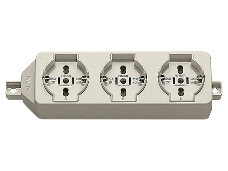

Raga, la ciabatta di prima era una Bticino,
presumo senza cavo, ma con le linguette metalliche a cascata e cavo principale 1.5mm
Nella presa ho fatto arrivare un 4mm diretto al contatore.
Adesso la nuova ciabatta l'ho fatta con 2.5mm, invece di 1.5mm della Btcino,
poi 1.5mm quei 10-15cm (invece delle linguette)
Non vanno bene?
Dovrei mettere 2.5mm?!

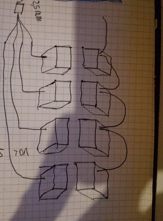

Le masse a Stella, che non sono impianti di alimentazione a Stella servono per accumunare i punti di massa e ridurre le EVENTUALITA' che si creino loop di massa. Ma punto primo siamo in corrente continua e punto secondo si accomuna la massa non anche il positivo.
Una connessione in parallelo è sempre e comunque in parallelo indipendentemente dal fatto che il parallelo sia fatto su un morsetto o infilando 4/5 fili dentro un puntalino.
Ripeto la distribuzione a "stella" può essere giustificata per questione di CORRENTI e quindi in funzione di collegare ad un conduttore GROSSO una serie di CAVI più sottili che devono servire utenze che non hanno bisogno di correnti tanto elevate da saturare il singolo cavetto e la somma delle utenze non deve saturare il cavo più grosso.
Ma per le correnti in gioco nel caso di DARIOS non c'è il minimo dubbio che tutto possa viaggiare tranquillamente su un conduttore da 2,5mmq.
Poi in generale se facciamo riferimento alle CIABATTE. Si trova di ogni sia online che al supermercato. Io per lavoro e potendo, a casa uso quelle della VIMAR con i frutti singoli cablati singolarmente.
Ma le uso perchè avendone smontate diverse ho visto come sono fatte e sono le uniche che se voglio avere zero problemi sia da un punto di vista di durata che di reale capacità sono SICURO che vanno splendidamente.
Guardacaso costano 30 o più euro l'una a differenza di tutto il resto che costa da metà a meno...
Per info mi riferisco a queste:
https://www.vimar.com/it/it/catalog/pro ... 01294.CC.B
Che una volta erano fatte così:
Dentro sono cablate con conduttori monoanima in rame di spessore non trascurabile facendo ponte tra i morsetti di singoli frutti isolati rispetto agli altri.
Quello che offre questa ciabatta non è una alimentazione di classe superiore, è la SICUREZZA che anche nelle peggiori situazioni quello che c'è collegato non possa operare in condizioni diverse rispetto a quello che accadrebbe se collegato direttamente a muro.
Costano tanto, se trattate male hanno il problema che la plastica si può rompere e fino a quando non è uscito il modello nuovo che vi ho linkato in molti le snobbavano perchè "bruttine" ma in realtà da un punto di vista di qualità non c'è confronto con il resto...

Darios ha scritto: 21 giu 2022, 22:33 facciamo 50 e 50, :D
sdoppio dal primo frutto e tolgo i cappellotti...
Ahahah
Per capirci, stai dicendo che sposti i raggruppamenti, dai cappellotti al primo frutto?
Cioé, linea in ingresso nel primo frutto e da quello, a partire dal secondo slot in ingresso, mandi fuori due (x2) spezzoni per raggiungere separatamente gli altri due frutti?
Messaggi: 8099
#435
Cioè così?

Io se la Ciabatta è fatta non cambierei i collegamenti.
Fatta in un modo o nell'altro non ti cambia nulla. Assicurati piuttosto che le connessioni e le varie giunzioni siano solide e offrano un buon contatto.
Da un punto di vista di ordine e di interferenze elettromagnetiche conta di più avere terminali molto corti che non si incrociano tra di loro e piuttosto lavorare con un cavo di alimentazione( Presa -> Ciabatta ) costruito secondo le magiche teorie di alcuni progetti DIY per provare a ridurre le interferenze elettro magnetiche (per quanto si possa tentare di ridurle a quelle tensioni e in corrente AC).
Se trovo qualche guida carina provo a girartela...
Messaggi: 8099
#437
The_Bis ha scritto: 22 giu 2022, 11:50 Io se la Ciabatta è fatta non cambierei i collegamenti.
Mah, io quei cappellotti stipati non li posso vedere, sinceramente.
Cambierei eccome.
E non per le interferenze e quant'altro perché, come giustamente dici:
The_Bis ha scritto: 22 giu 2022, 11:50 Fatta in un modo o nell'altro non ti cambia nulla.
... e aggiungi:
The_Bis ha scritto: 22 giu 2022, 11:50assicurati piuttosto che le connessioni e le varie giunzioni siano solide e offrano un buon contatto.
... che con quella "stella" saranno SEMPRE meno buone che portate sui frutti.
Mi spiace ma personalmente già il cappellotto mi mette di cattivo umore di default, se poi contiene anche solo tre cavi, non lo voglio neppure vedere.
The_Bis ha scritto: 22 giu 2022, 11:50 Da un punto di vista di ordine e di interferenze elettromagnetiche conta di più avere terminali molto corti che non si incrociano tra di loro[
E questo, a voler dare credito alle leggende metropolitane su interferenze elettromagnetiche, in una ciabatta per AC, capaci di condizionare udibilmente la resa delle.elettroniche, sarebbe ottimo motivo per eliminare i "lunghi" spezzoni che scendono dal cappellotto, perché è inevitabile che chiudendo la ciabatta si attorciglieranno.
Cosa che CERTAMENTE non accade con la "cascata".
Tutto quanto sopra, naturalmente, detto per amor di precisione, dato che il prpblema delle interferenze, lì, può essere solo ipotizzato dai soliti "ascoltoni" che probabilmente sarebbero capaci di tenere in conto anche la qualità della plastica del guscio della ciabatta.
The_Bis ha scritto: 22 giu 2022, 11:50 Piuttosto lavorare con un cavo di alimentazione( Presa -> Ciabatta ) costruito secondo le magiche teorie di alcuni progetti DIY per provare a ridurre le interferenze elettro magnetiche
Ecco, e non andrei oltre, anche perrché...
The_Bis ha scritto: 22 giu 2022, 11:50 (per quanto si possa tentare di ridurle a quelle tensioni e in corrente AC).

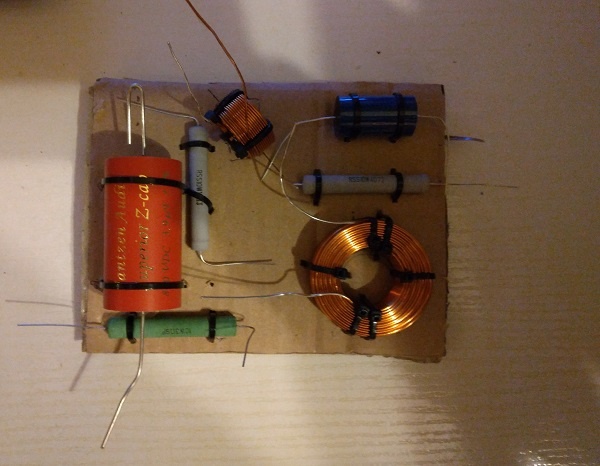

Ma alla fine mi va bene cosi'... senza andare oltre :)
Cambiamo discorso :D
crox spektor.jpg (85.67 KiB) Visto 978 volte
Hernandez
Messaggi: 78
Iscritto il: 16 ott 2021, 11:36
#439
Messaggio da Hernandez »
Darios ha scritto: 22 giu 2022, 22:28 Ma alla fine mi va bene cosi'... senza andare oltre :)
Noooo hai preso a martellate le Dali? :D
Giudizio tecnico sul loro crossover per principianti?
Chiedo per un amico...
Messaggi: 6155
#440
Il loro crossover suona bene ed è adeguato al budget...
su 278€ mica possono mettere 40€ di CAP tw ;)
Il tw ne ha giovato, c'è più "realismo e materializzazione" ... ma è merito anche dell'ampli, del contesto e fine tuning...
ancora lo sto perfezionando, come diametri induttori...
inizialmente il 0.80mm in parallelo del tw è stato troppo,
meglio con il 0.63mm,
vorrei ordinare e provare anche 0.71mm
(misure che si trovano)...
con un induttore 1mm sui wf in serie non mi convince tanto,
con l'originale era più asciutto il basso,
adesso ho guadagnato in "brillantezza, luminosità e definizione", forse anche troppo, ma c'è meno impatto...
a breve gli provo la 0.80mm...
