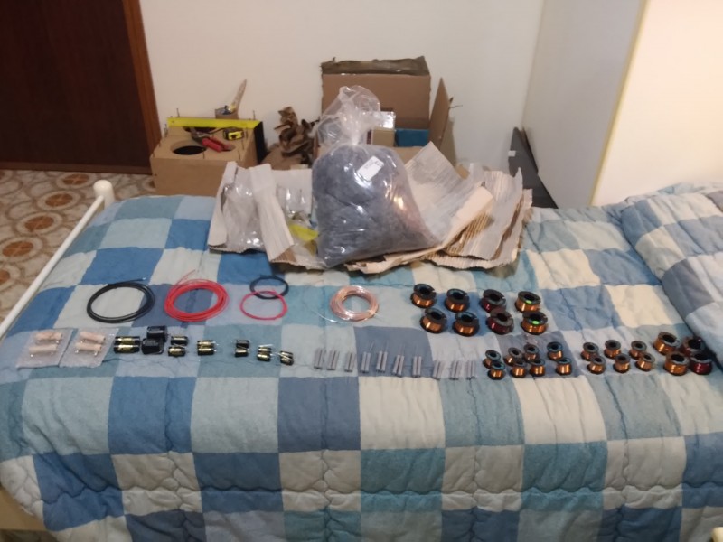

Pensavo fosse più piccolo,
ora ha una settimana che sono impegnato in altro che ho dimenticato anche cosa avevo ordinato di preciso XD
Comunque 300€ di roba, tra condensatori, bobine, resistenze, cavi e forse altro...
Per il crox del kit EKA già avevo tutto, ho solo preso 4 resistenze Mundorf Supreme da 20w,
+ altro per provare a fare un 12-12db/oct
P.S.
Adesso devo scappare, stasera con calma lo apro ;)

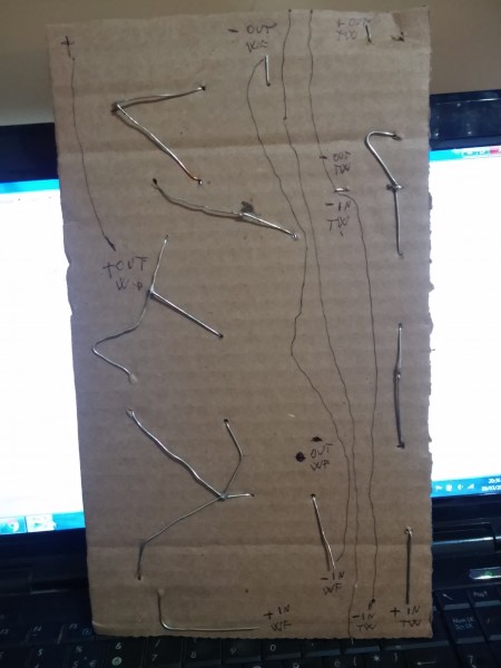

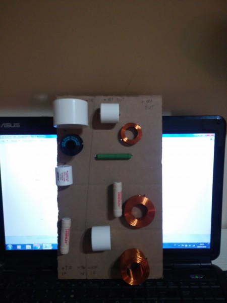

Assemblato il primo crossover,
per le prove il cartone va bene :D
Non so se le bobine interferiscono con i condensatori, etc... ma mi pare che con quelle in aria non ci dovrebbero essere problemi.

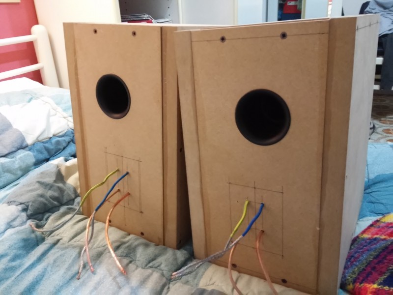

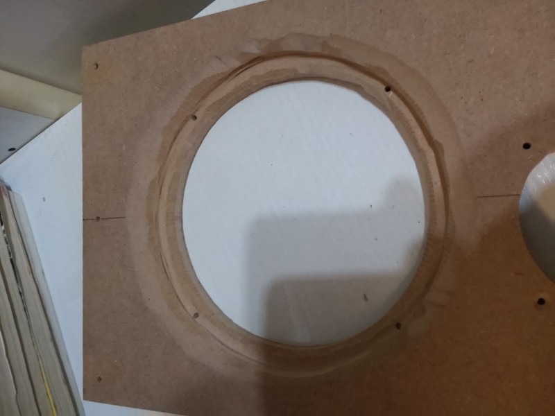

Una spianatina all'interno prima di chiudere,
non avendo altro, vai di flex a mano :D e annessa doccia post lavoro XD
Adesso mi rimane di ritagliare il cascame adesivo e metterlo alle pareti,
il crox al momento lo lascio fuori, per non aprire e chiudere 300 volte...

#210
Per il crox, l'interazione ce l'hai solo tra le bobine. Per ridurla, non metterle tutte in piano e vicine. Basta che le giri diversamente. Una in orizzontale, una in verticale, una in verticale e girata di 90 gradi.. in modo che i flussi magnetici non si concatenino.
Nelle induttanze in aria, è generalmente potenzialmente maggiore il flusso disperso. Quindi è più facile che possano interagire. Almeno, in teoria. Così come quelle da tenere più lontane, sono quelle attraversate dalla corrente maggiore. Che generano maggior campo magnetico. In pratica, quelle interessate dalle basse frequenze, dove viene utilizzata la maggior parte della potenza.
Non a caso, molti costruttori, nei sistemi di altoparlanti alto di gamma, montano l'intero filtro del/dei woofer/s, su un supporto a parte.
Buon lavoro! :D

#211
Si, già ho provveduto :yes: separando wf e tw
anche perchè non avevo considerato lo spessore del cascame e in ogni caso una volta messa la parte frontale non entra ;)

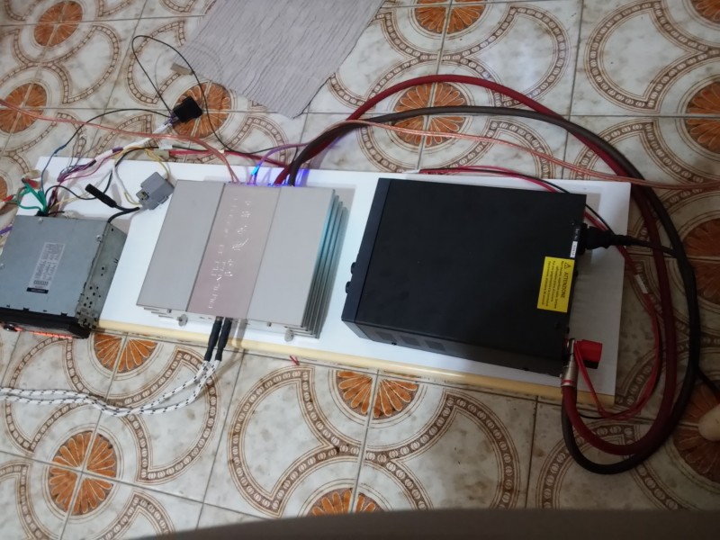

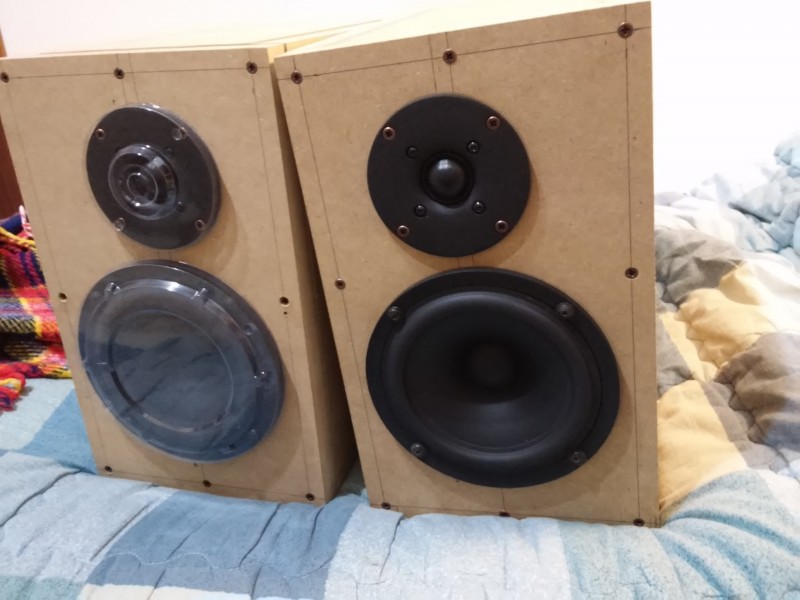

Tutto ok, senza antenna è partita :)

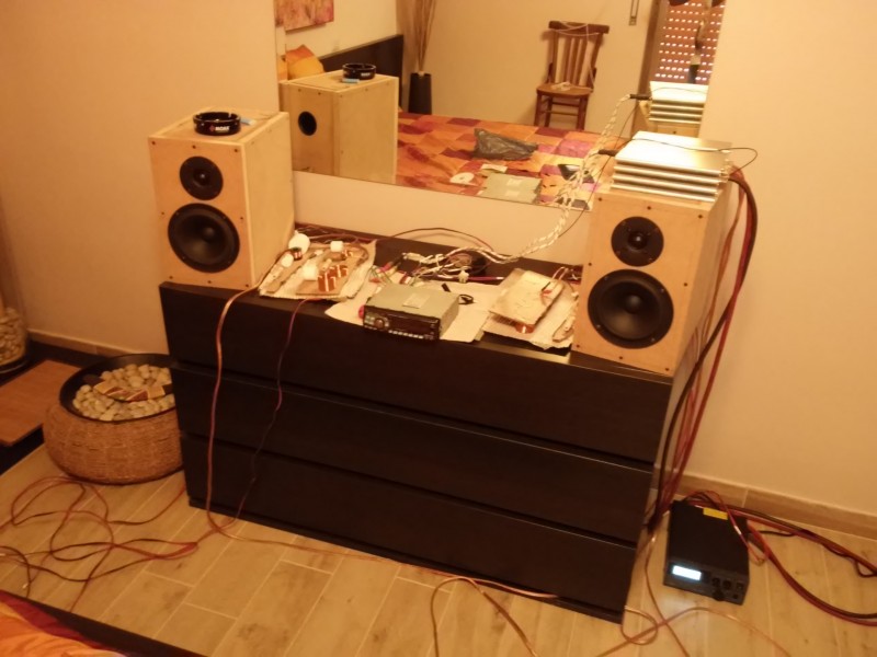

Ho fatto una prova più da "banco"...devo procurarmi dei piedistalli,
messi cosi' comunque sono rimasto soddisfatto, seduto nulla punta del letto, sembravo in una minicar XD in profondità ho "sfondato" lo specchio...
P.S.
Per quanto riguarda l'alimentatore, della ventola neanche l'ombra... solo ad alti regimi e con qualche pezzo arrivavo a 10Ampere

Bene!
Visto che come assorbimenti ci rientri alla grande? :yes:

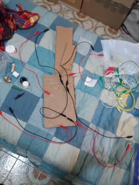

Adesso ho fatto degli upgrade, prima andavo di fretta ed ho montato tutto senza dimensionare i cavi,
1° step - accorciatina cavi di potenza :hahahah: , 2.40m a dx e 2.40m a sx :slow:
adesso sono 1.70...
e cavi di alimentazione di 1.30m...

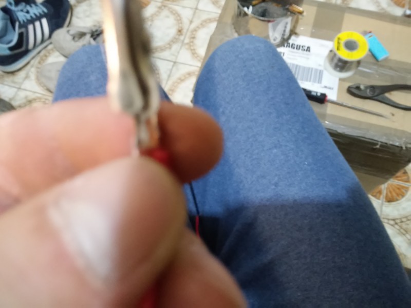

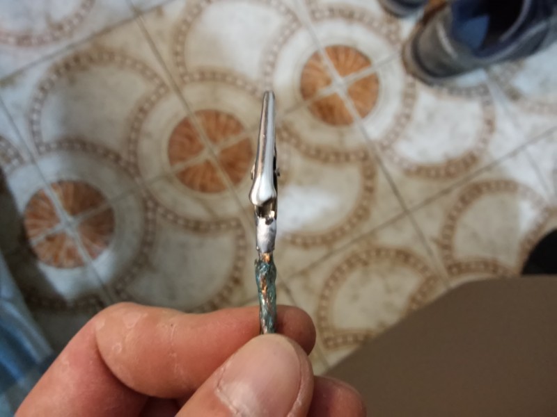

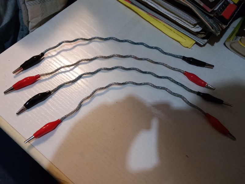

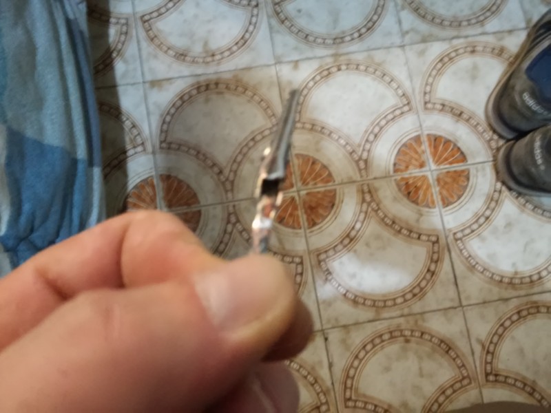

2° step - belli i cavi dei coccodrilli :D
Personalizzazione con Audison sonus S214... i tw suonavano con quei miseri cavi.
