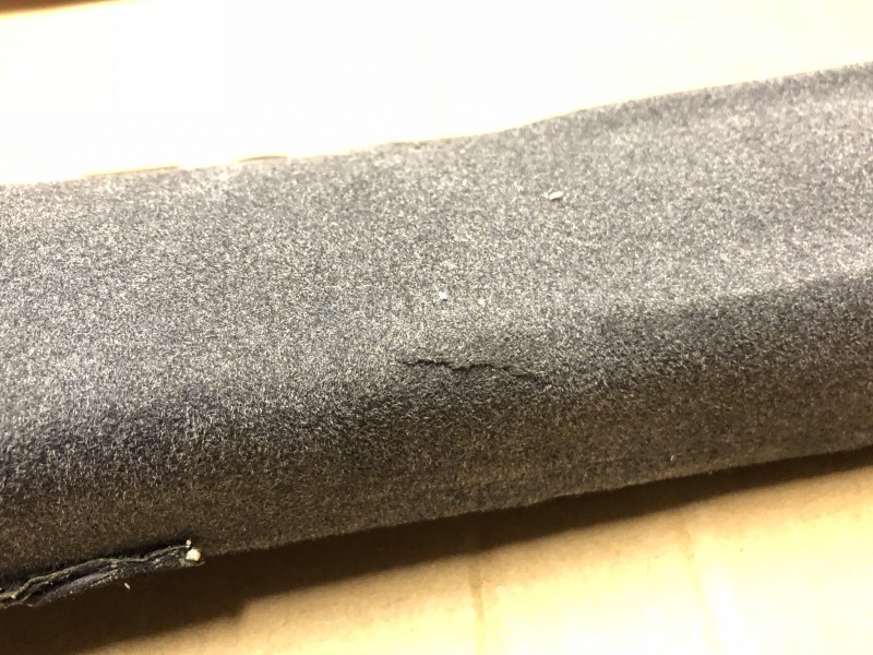

maverix ha scritto:Che è successo ai montanti?
Questo purtroppo:
Messaggi: 13471

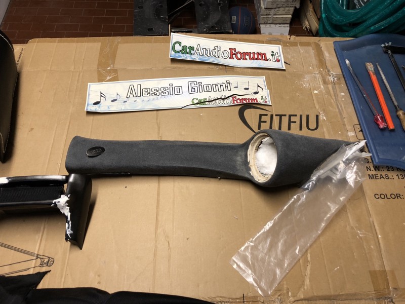

IW2LSO ha scritto:Cavolo! Ma come ha fatto a spaccarsi cosi il montante?
Posso capire col calore del sole ma... cavolo!

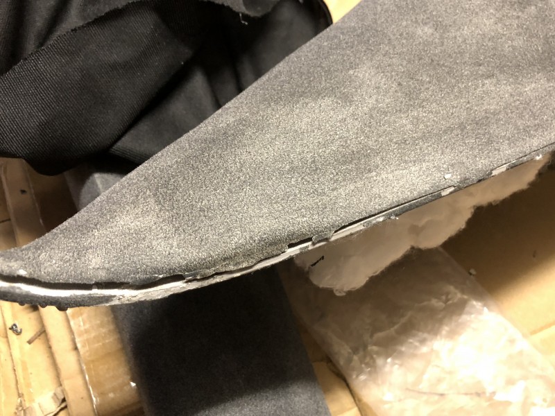

Perché non ho usato pile nè altri panni..... ho solo fatto la struttura in legno per l’alloggiamento del componente, l’ho incollata e quindi ho usato lo stucco metallico per ricoprire......... non ha retto in qualche punto..... adesso devo decidere il da farsi...... credo di reincollare i punti critici con colla bicomponente (testata a lungo sulle tasche dei wf e garantito che tiene) e quindi provare la carta “tela acustica”...... vediamo un po’

Forse hai azzardato un po' usando solo stucco!
Se posso darti un consiglio... fai tanti piccoli buchi nella plastica del montanti cosi da far entrare bene la colla nella plastica e cosi da aumentare la superficie di contatto!

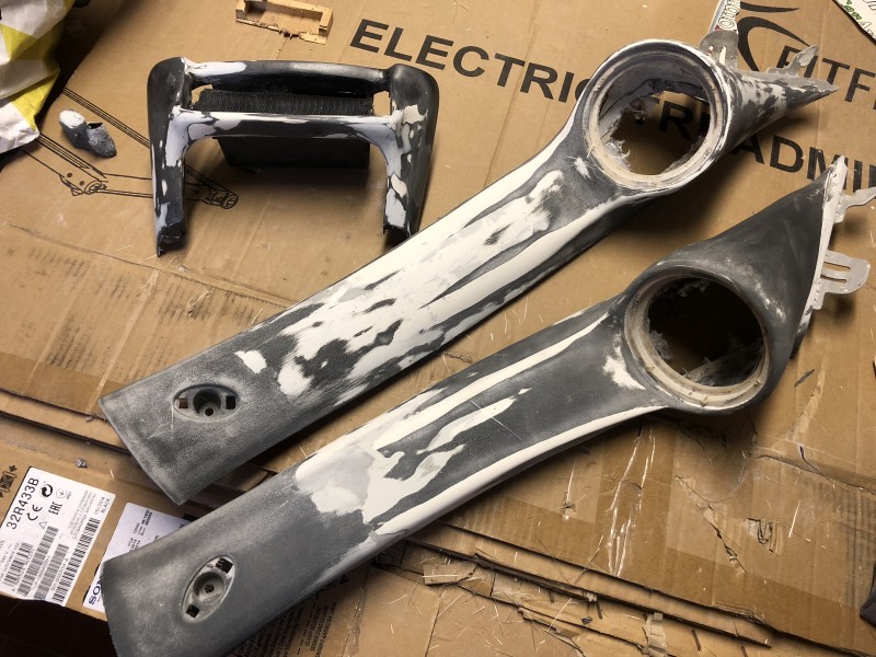

No!!! Vado di vernice goffrata.... basta flock!!! Provo così..... se mi si rovina tra un anno li tolgo e li rivernicio.....

per verniciare devi darli di fondo bene e prima.ancora devi uniformare il tutto, altrimenti ti si rispacca :yes:
Messaggi: 13471
Re: LA KIA CEE'D di Wladimiro
#538
bravohiend ha scritto:per verniciare devi darli di fondo bene e prima.ancora devi uniformare il tutto, altrimenti ti si rispacca :yes:
Con darli di fondo intendi un aggrappante?
Adesso sto livellando tutto e ristucco i punti critici.
Comunque le crepe son venute dove ho fatto quelle venature malefiche che sto ovviamente togliendo!!!!
Quello che mi preoccupava di piu era il distaccamento dal montante (come si vede nella foto) ma non è uniforme e non prosegue anche all interno.... è solamente il bordo... credo con la colla bicomponente che ho messo di essere a posto....

raccorda quei punti spaccati con della stuoia mat e vetroresina, andando prima a togliere i pezzi che si sono staccati, poi fai dei foretti al montante nella zona ripulita e provvedi a stendere il mat....tempo che si asciughi per bene e stucco fine.
Gratta e sgratta fino a che sia rutto perfetto e quando il tutto e' pronto via: fondo riempitivo e verniciatura :yes:

Porca miseria ma quanto stucco avevo messo??
Mi serve la carta vetrata più grossa......
