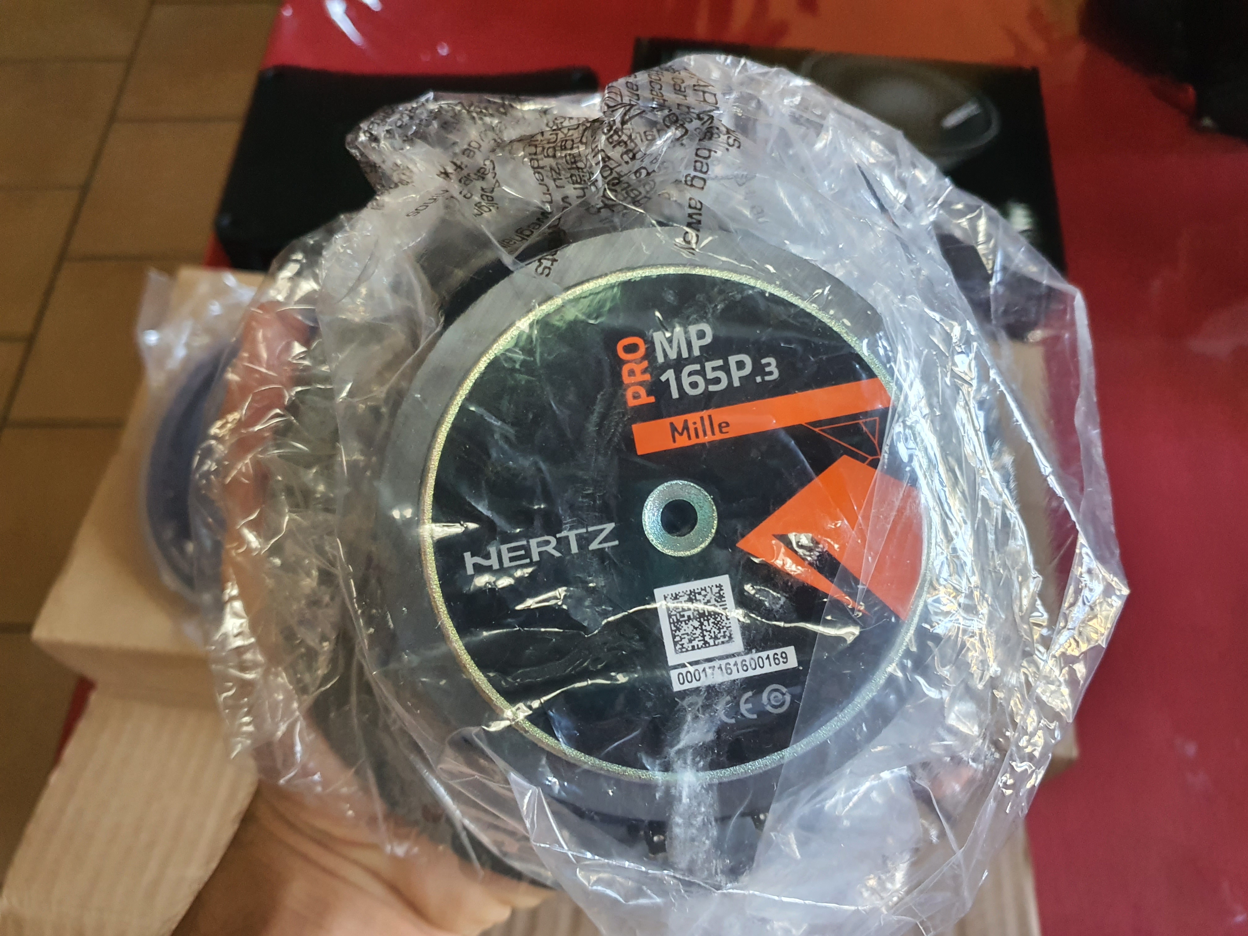

Buongiorno a tutti, volevo aggiornarvi sulle ultime novità: come precedentemente abbiamo valutato e mi è stato consigliato ho acquistato
-il materiale insonorizzante da 2mm per il trattamento delle portiere
-woofer e tweeter serie mille di Hertz l'mp165p.3 e mp25.3
-dsp amplificato audison ap4.9 bit
A settembre procederò con il montaggio lasciando a mani più esperte istallazione e taratura del dsp
Mi piacerebbe trovare una soluzione, dati gli ingombri, lato sub prima di far tarare l'impianto cosi da non pagarlo due volte. A detta dell'istallatore, la parte dei bassi nei woofer è considerevole da non farmi stancare subito e fare un upgrade immediato. Voi cosa ne pensate?
