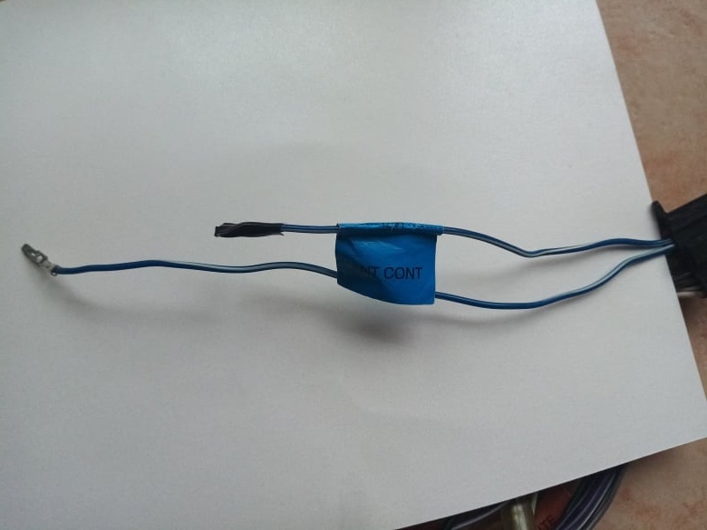

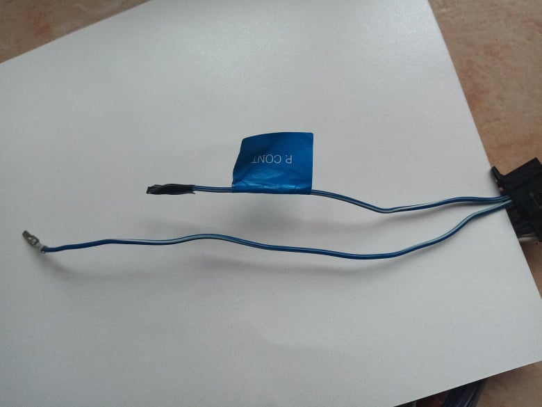

Ho però un altro dubbio relativo il cavo blu/bianco da collegare al cavo blu dell'adattatore antenna: dal connettore dell'autoradio partono due cavetti blu/bianchi apparentemente uguali ...(vedi foto).
In uno c'è una etichetta con scritto P.CONT su un lato e ANT.CONT sull'altro (vedi foto).
Ho pensato di utilizzare un tester per vedere quale ei due cavi si alimenta quando accendo l'autoradio...a meno che non si alimentino entrambi O_O
Qualcuno più esperto magari conosce già la funzione dei cavetti ... :yes:
